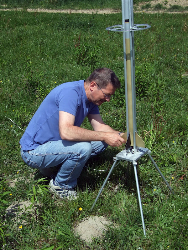

Podpowiem tylko że na rurkę prowadzącą świetnie nadaje się aluminiowa obudowa od kondensatora elektrolitycznego z racji dużej sztywności i małej grubości ścianki, natomiast na wyrzutnię bardziej nadaje się rurka niż pręt.
Ponieważ jesteś jak sądzę "złotą rączką" i masz niezły warsztat 8) najlepiej gdy wykonasz sobie taką wyrzutnię jaką zrobił sobie <span style="font-weight: bold">Paul</span>.
Jeśli jeszcze nie wstawił to napewno wstawi foto :wink:
Jest to najlepsze rozwiązanie.
Tak się składa, że mam w moich zbiorach fotkę Paula z tą właśnie wyrzutnią.

Jak widać cztery rurki mocowane są do podstawy na "zawiasach" dzięki którym można w dosyć dużym zakresie regulować odległość między rurkami. Niezbędna jest też obejma która utrzymuje tę samą odległość miedzy rurkami przy wylocie z wyrzutni.
Dzięki takiemu rozwiązaniu nie trzeba psuć aerodynamiki modelu przykręcaniem do korpusu prowadnic.

Prorok jakiś, czy co :lol: Normalnie czytasz mi w myślach...
Wczoraj wytoczyłem silnik na jedno ziarno paliwa, czyli 1/3 całkowitego. To do prób, oczywiście. Jeszcze jeden zrobię na dwa ziarna.
Ta wyrzutnia ładna. Ale to chyba dopiero do drugiego modelu, do tego raczej zabraknie czasu...
