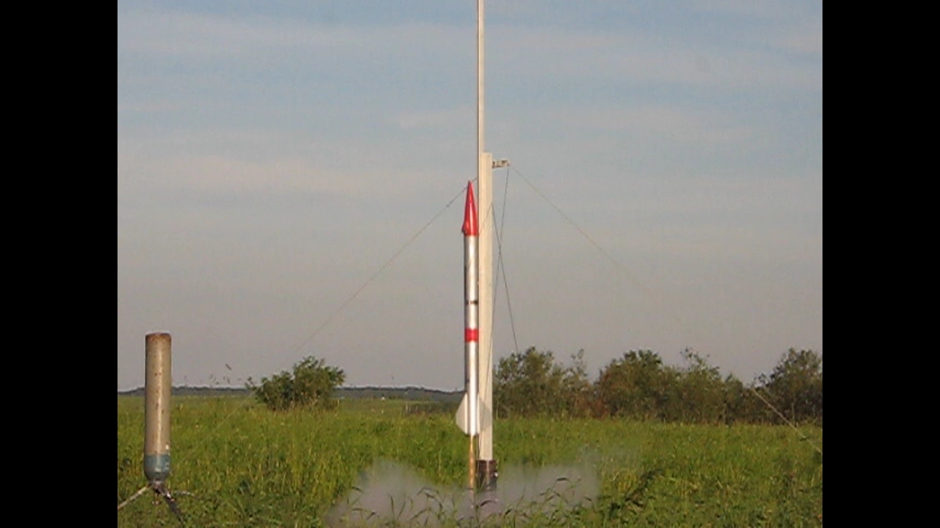

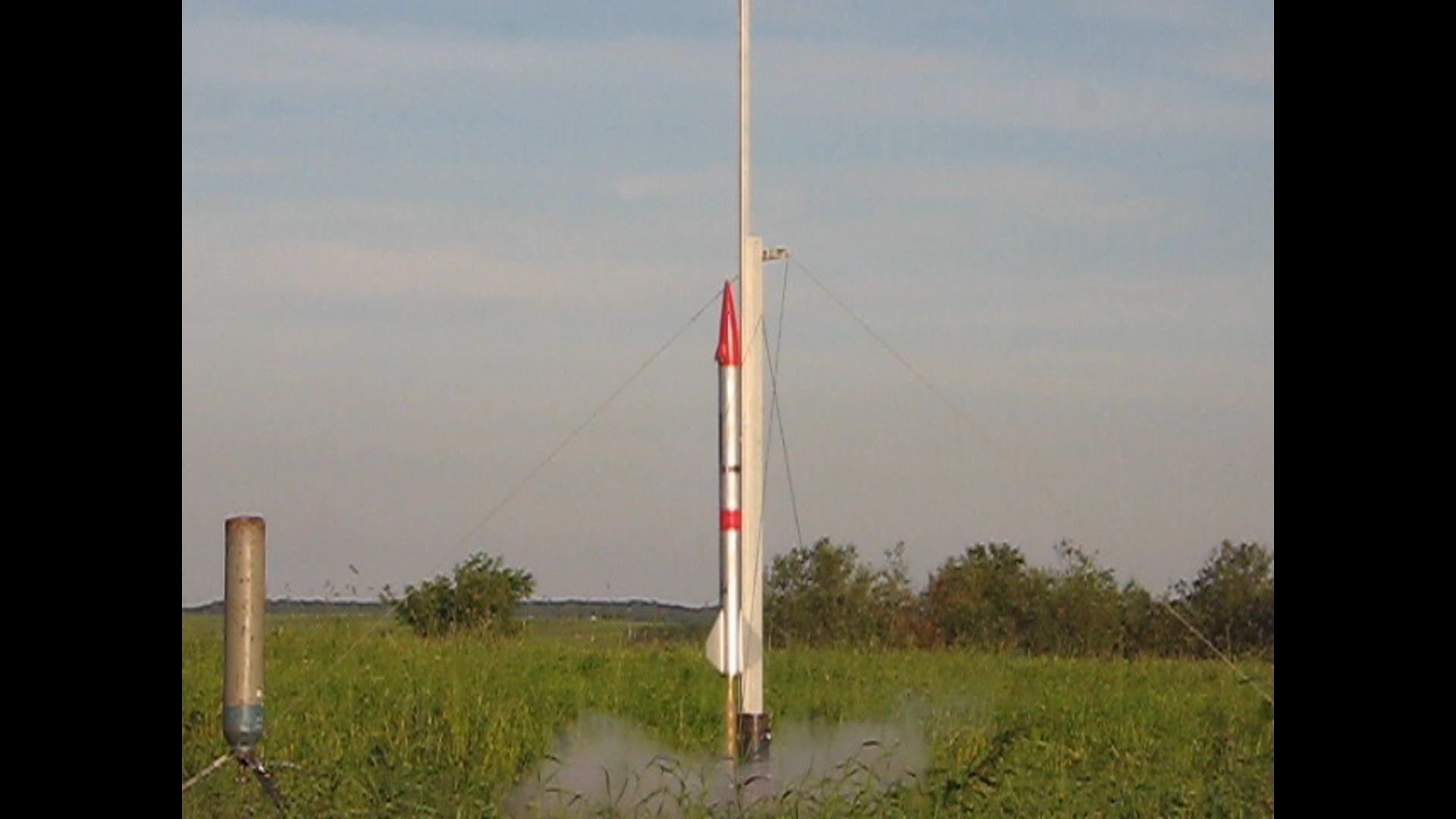

Początek pracy silnika - widoczne "diamenciki". (klatka z filmu nakręconego przez Romka). Klikając na fotkę, można zobaczyć płomień z silnika
Dla przypomnienia dodam, iż paliwem była celuloza (rurka papierowa).
  • Zużycie paliwa 15,5 g
  • Zużycie utleniacza 155 g
Współczynnik O:F = 10
Szkoda, że silnik daje mało dymu :wink:
Masa startowa BOS-1 wyniosła 2,3 kg - trochę dużo jak na silnik tej klasy.
Wysokość lotu nie została jednoznacznie zmierzona, natomiast symulacja wskazuje, że mogło to być 517 metrów.
W takim wypadku model musiałby dolecieć do tego pułapu w ciągu 10,9 sekundy, a w rzeczywistości ten czas wyniósł 8,61 sekundy.
A więc oszacować można z dużym przybliżeniem, że rakieta była na wysokości około 400 metrów.

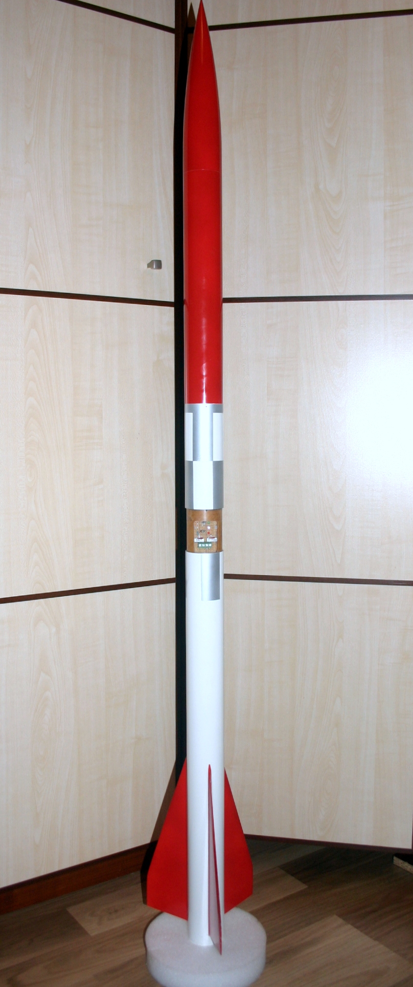

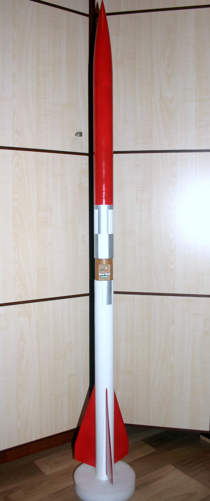

Hipersonal-B jest już w Polsce - u mnie w domu!
Czekamy na Festiwal Meteora na jego uruchomienie.
A tak się prezentuje:
Więcej na temat tej rakiety napiszę w odrębnym wątku.
