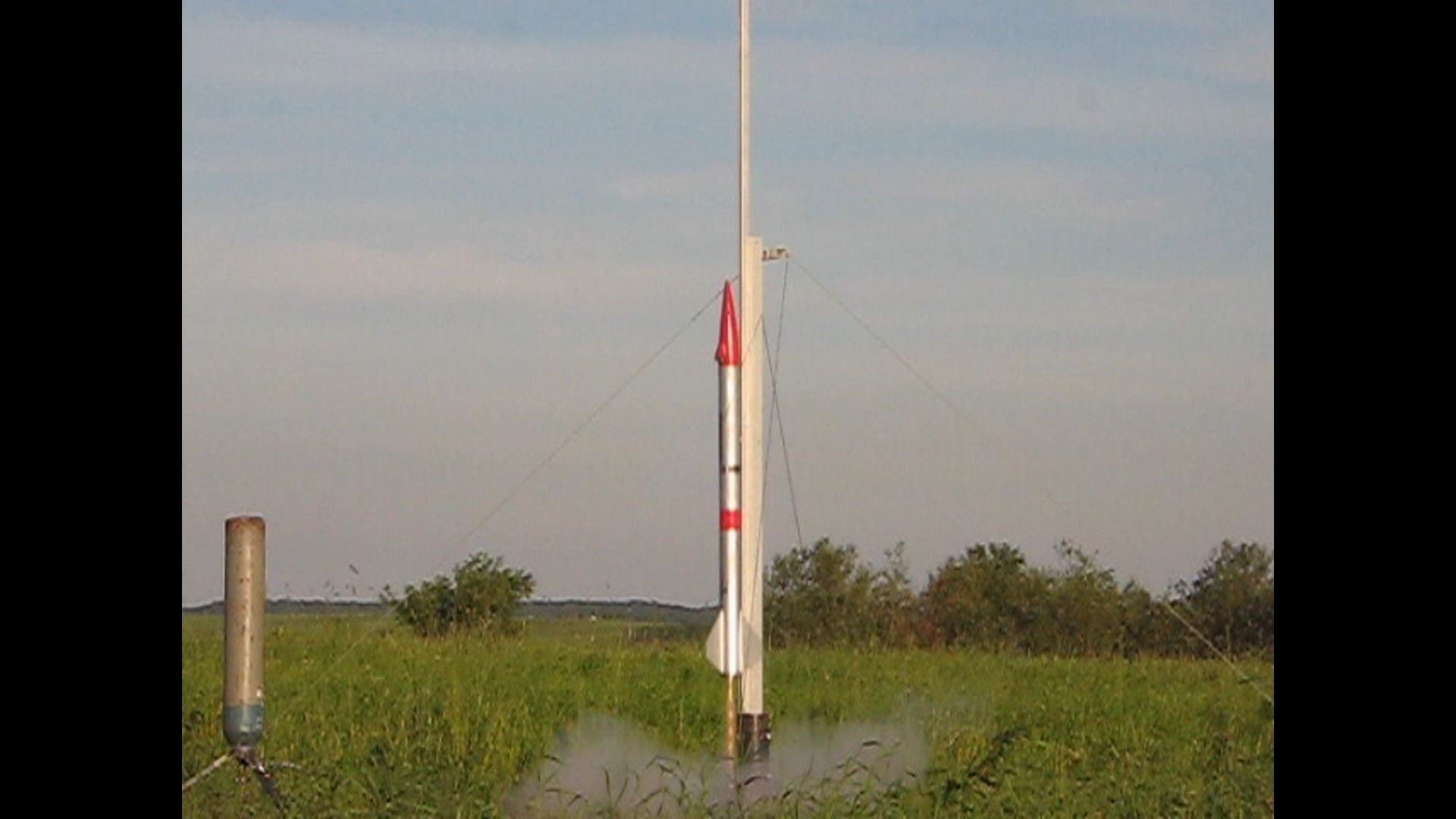

Dziękuję wszystkim kolegom za słowa uznania :smile:
Cieszę się, że testy z napędem hybrydowym są pomyślnie realizowane i że silniczki hybrydowe będą mogły być już niebawem stosowane przez modelarzy RDM.
Co do samego lotu, to może podam tutaj kilka wartości czasowych zwiazanych z lotem BOS-1:
  • napełnianie zbiornika o pojemności 250 cm3 zajęło 23 sekundy, ale zostało przedłużone do 35 sekund dla pewności,że zbiorniczek jest pełny.
  • zapłon ładunku inicjującego trwał 1 sekundę
  • czas pracy silnika zaplanowany był na 2 sekundy, ale na podstawie analizy filmu OSZ przyjąłem, ze trwał 2,5 sekund.
  • całkowity czas dolotu na pułap 8,61 sekundy
  • czas opadania na spadochronie wyniósł 42 sekundy.
Początek pracy silnika - widoczne "diamenciki". (klatka z filmu nakręconego przez Romka). Klikając na fotkę, można zobaczyć płomień z silnika
Dla przypomnienia dodam, iż paliwem była celuloza (rurka papierowa).
  • Zużycie paliwa 15,5 g
  • Zużycie utleniacza 155 g
Współczynnik O:F = 10
Szkoda, że silnik daje mało dymu :wink:
Masa startowa BOS-1 wyniosła 2,3 kg - trochę dużo jak na silnik tej klasy.
Wysokość lotu nie została jednoznacznie zmierzona, natomiast symulacja wskazuje, że mogło to być 517 metrów.
W takim wypadku model musiałby dolecieć do tego pułapu w ciągu 10,9 sekundy, a w rzeczywistości ten czas wyniósł 8,61 sekundy.
A więc oszacować można z dużym przybliżeniem, że rakieta była na wysokości około 400 metrów.

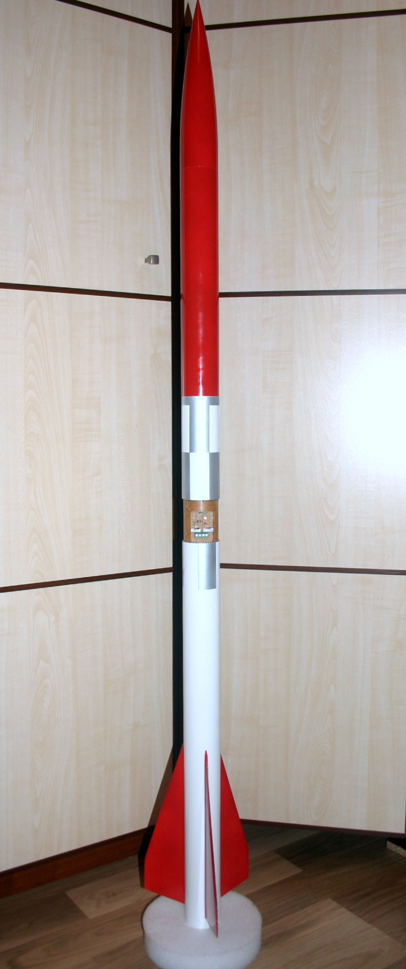

Co prawda silnik ten przeznaczony jest do lotu Hipersonala z moim paliwem wysokoenergetycznym, ale dostałem zgodę na przeróbkę :wink:
Jeśli Paul się zgodzi, to może Hipersonal-B poleci własnie na silniku hybrydowym, tylko trzeba będzie wykonać otwór w korpusie na odpowietrzenie.
Hipersonal-B jest już w Polsce - u mnie w domu!
Czekamy na Festiwal Meteora na jego uruchomienie.
A tak się prezentuje:
Więcej na temat tej rakiety napiszę w odrębnym wątku.
