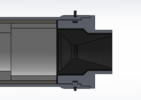

Dysza
Składa się z dwóch elementów - aluminiowej oprawki i grafitowej wkładki. Pomiędzy nimi znajduje się warstwa izolacji termicznej w postaci klingierytu. Całość uszczelniona jest oringami i wkręcana jest w komorę spalania.

Jaki miałeś czas pracy? Interesuje mnie to pod kątem tego, ile może znieść taka konstrukcja dyszy. Mógłbyś może pokazać jak wygląda jej przekrój?

Hej, silnik na pełnym zatankowaniu wg symulacji pracuje jakieś 7s. Dysza w przekroju wyglada tak:
Co do jej wytrzymałości to po locie na FM widoczne było delikatne pęknięcie w okolicach gardła. Możliwe, że było spowodowane to słabą jakością grafitu a niżeli samym designem dyszy. Po wymianie na taką z lepszego grafitu problem się nie powtórzył
