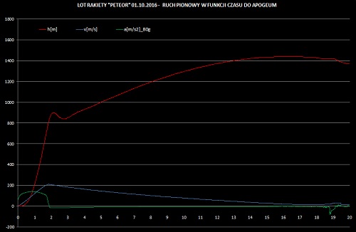

Cześć, pomiar ciśnienia zarejestrowany przez Arecorder lotu z dnia 01.10.2016 wygląda dość dziwnie.
W konsekwencji wysokości wyliczane z pomiaru ciśnienia znacznie odbiegają od wysokości wyliczanych z przyspieszenia.
I tak np: po 2 sekundach lotu zarejestrowana wysokość z ciśnienia wynosi 899m a wysokość z przyspieszenia 260m.
Poniżej na czerwono przedstawiam dziwaczny wykres wysokości wyliczanej z ciśnienia.
Ciekawi mnie przyczyna tak błędnego pomiaru ciśnienia.
Re: PETEOR
Przyczyną może być odssysanie komory barycznej z powietrza czyli niewłaściwe rozmieszczenie otworów wentylacyjnych
i ich średnica a także geometria głowicy,która może zostawiać za sobą obszar obniżonego ciśnienia.Tak jest przy głowicy stożkowej i może przy takiej jak twoja.
Ja mam najczęściej objaw odwrotny kiedy barometr pokazuje zaraz po starcie nawet ujemną wysokość.Najczęściej używam
głowic ostrołukowych.

Re: PETEOR
Post autor: gregores »
Tadeusz chyba masz rację, że przyczyną jest odsysanie komory z Arecorderem. Ale wydaje mi się, że głowica i otwory wentylacyjne są w porządku. W poprzednim locie wszystko było OK.
Odsysanie powietrza najprawdopodobniej powoduje owiewka z lusterkiem na kamerkę, którą wkleiłem do korpusu właśnie przed tym lotem.
przemo
Posty: 218
Re: PETEOR
Post autor: przemo »
Napisz proszę w jakiej odległości od głowicy miałeś otwory wentylacyjne, ile ich było i o jakiej średnicy.
Czy kamerka była może bezpośrednio nad którymś z otworów?
Możesz podesłać swój plik meas?
pozdr

Re: PETEOR
przemo pisze:Cześć
Otworki wentylacyjne znajdują się na poziomie 480mm poniżej głowicy. Każdy otworek o średnicy 2mm.
Powyżej jednego otworka w odległości 210mm znajduje się otwór o średnicy 15mm,dla pierwszej kamerki nagrywającej w poziomie.
W takim układzie Arecorder rejestrował ciśnienia prawidłowo.
Przed lotem na FM2016 wykonany został dodatkowy otwór 25x25mm, w który wklejona jest owiewka z lusterkiem dla drugiej kamerki.
Otwór z owiewką znajduje się naprzeciwko otworu pierwszej kamerki.
stary Leszek
Posty: 183
Re: PETEOR
Post autor: stary Leszek »
Ta owiewka jest stosunkowo duża.
W czasie lotu za nią powstaje podciśnienie, co powoduje "wysysanie" powietrza
z wnętrza rakiety. Twoja rakieta ma kilka litrów pojemności, jest dość szczelna-
więc z wyrównaniem ciśnienia wewnątrz/zewnątrz mogą być kłopoty.
Mam dość dziwną propozycję: przyczep rakietę do bagażnika dachowego,
włącz arecorder i przewież ją z max prędkością (bez przesady).
Powinno być widać jak zmienia się ciśnienie ww rakiety.
ps. to jest mutacja wiezienia brzozy.
