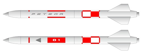

„PETEOR” –to nazwa nowej rakiety, której głównym zadaniem, (podobnie jak poprzedniej mojej konstrukcji „SLS”) jest nauka i rozwój w dziedzinie „Amatorskich Konstrukcji Rakiet”.
Dane techniczne rakiety:
Średnica korpusu: 84mm
Wysokość: 1500mm
Masa startowa: ok. 3500-4000g - czym ciężej tym lepiej :smile:
Materiały:
Tuby tekturowe, sklejka 3.5mm, drewno klejone, tkanina szklana 48g/m2 i 80g/m2, żywica L285, utwardzacz H285, pręty d=3mm ze stali austenitycznej, rurki d=6mm z włókna węglowego, linki kevlarowe i dyneema, rurki i pręty aluminiowe, pręt grafitowy, lakiery syntetyczne, nylon Rip-stop, itp,
Wyposarzenie rakiety:
UWS 5-51, Arecorder, kamerka, tracker GPS, akumulatory 6F22 i Li-Po,
Silnik:
AL50x400mm, Impuls Całkowity: 600-800Ns,
Pułap:
1000-1500m

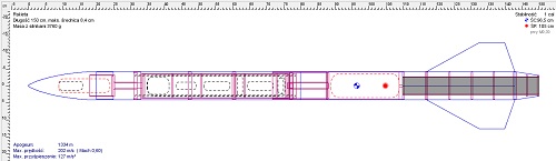

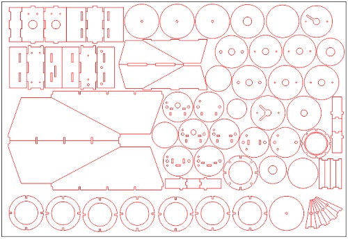

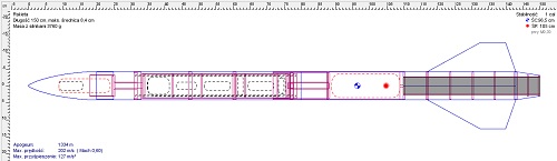

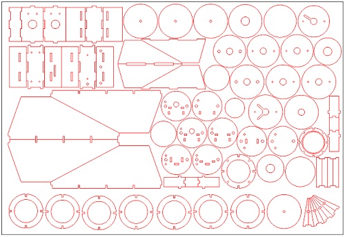

Poniżej przedstawiam wstępny projekt:
PETEOR_OPEN ROCKET.jpg (21.09 KiB) Przejrzano 16971 razy
PETEOR_AUTO CAD.jpg (80.12 KiB) Przejrzano 16971 razy
Re: PETEOR
Fajna dzida.
Do czego służy 8 stateczników?
gregores
Posty: 164
Lokalizacja: Dębica/Rzeszów
Re: PETEOR
Post autor: gregores »

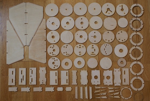

Cześć, 100 punktów Piotrze za spostrzegawczość. Te 4 mniejsze stateczniki, (które zauważyłeś) były projektowane przy okazji pod remont rakiety „SLS”.
A tu już wycięte elementy sklejkowe PETEORA:
Stateczniki widoczne na fotce zostały już wyprofilowane oraz zalaminowane tkaniną z włókna szklanego 80g/m2.

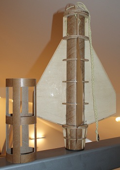

Wrzucam kolejne fotki z przebiegu prac:
Do łoża silnikowego zamocowane zostały 4 linki kevlarowe o średnicy 2mm.
W korpus silnikowy nad łożem wkleiłem dodatkowo klatkę usztywniającą.
MODUŁ SILNIKOWY.jpg (75.17 KiB) Przejrzano 16939 razy
MODUŁ SILNIKOWY_2.jpg (79.25 KiB) Przejrzano 16939 razy
Głowica wykonana jest z drewna klejonego maksymalnie roztoczona wewnątrz.
