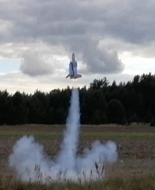

Na radziecką odpowiedź w kwestii promów kosmicznych nie trzeba było długo czekać.

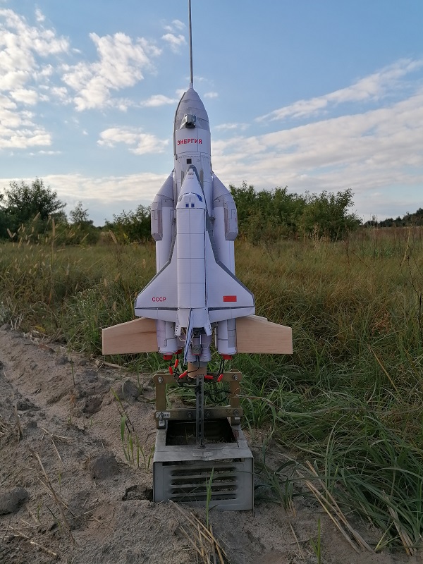

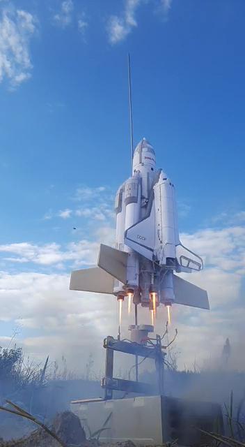

Przedstawiam model rakiety Energia razem z ładunkiem - promem kosmicznym Buran.
Waga zestawu:
Energia - 462 gramów
Buran- 115 gramów.
Całość napędzana 5 silnikami, czterema klasy C oraz jednym klasy D, od Klimy.

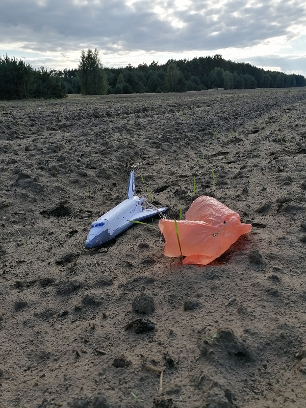

Powrót na osobnych spadochronach. Ładunek stanowił altimeter arecorder, który jednak nie nagrał pomiaru na kartę SD.
Kamera na Energii została zdemontowana przed startem - po kilku sekundach pracy samoczynnie się wyłączała. Wielka szkoda, bo byłaby to przyjemna podróż dla oka, plus cenne źródło informacji o zachowaniu modelu w powietrzu.
4 zapłonniki wymagały odpalenia z zapalarki podłączonej do instalacji samochodowej, zapłon udał się za trzecim razem - chyba pora przejrzeć instalację elektryczną w zapalarce.
Poza tymi problemami technicznymi lot się udał. Sporo materiału filmowego i zdjęć z momentu startu, którym sam w sobie przebiegł bardzo dobrze. Po osiągnięciu apogeum Buran oddzielił się od rakiety nośnej.
Sama budowa modelu była ciekawym doświadczeniem, z racji tego że sama Energia to dość specyficzna rakieta.
