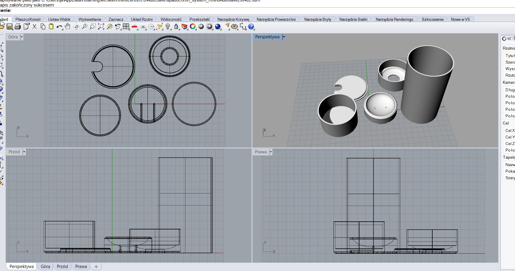

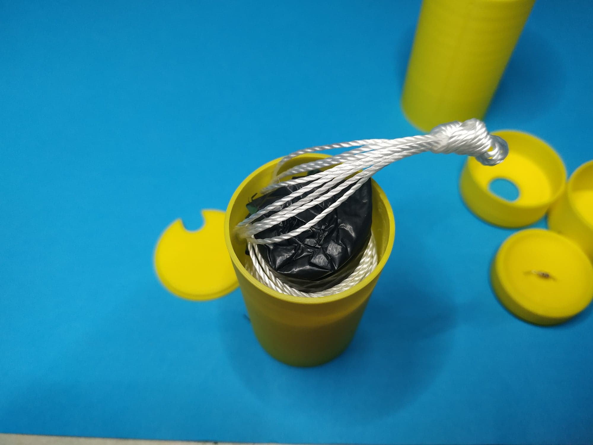

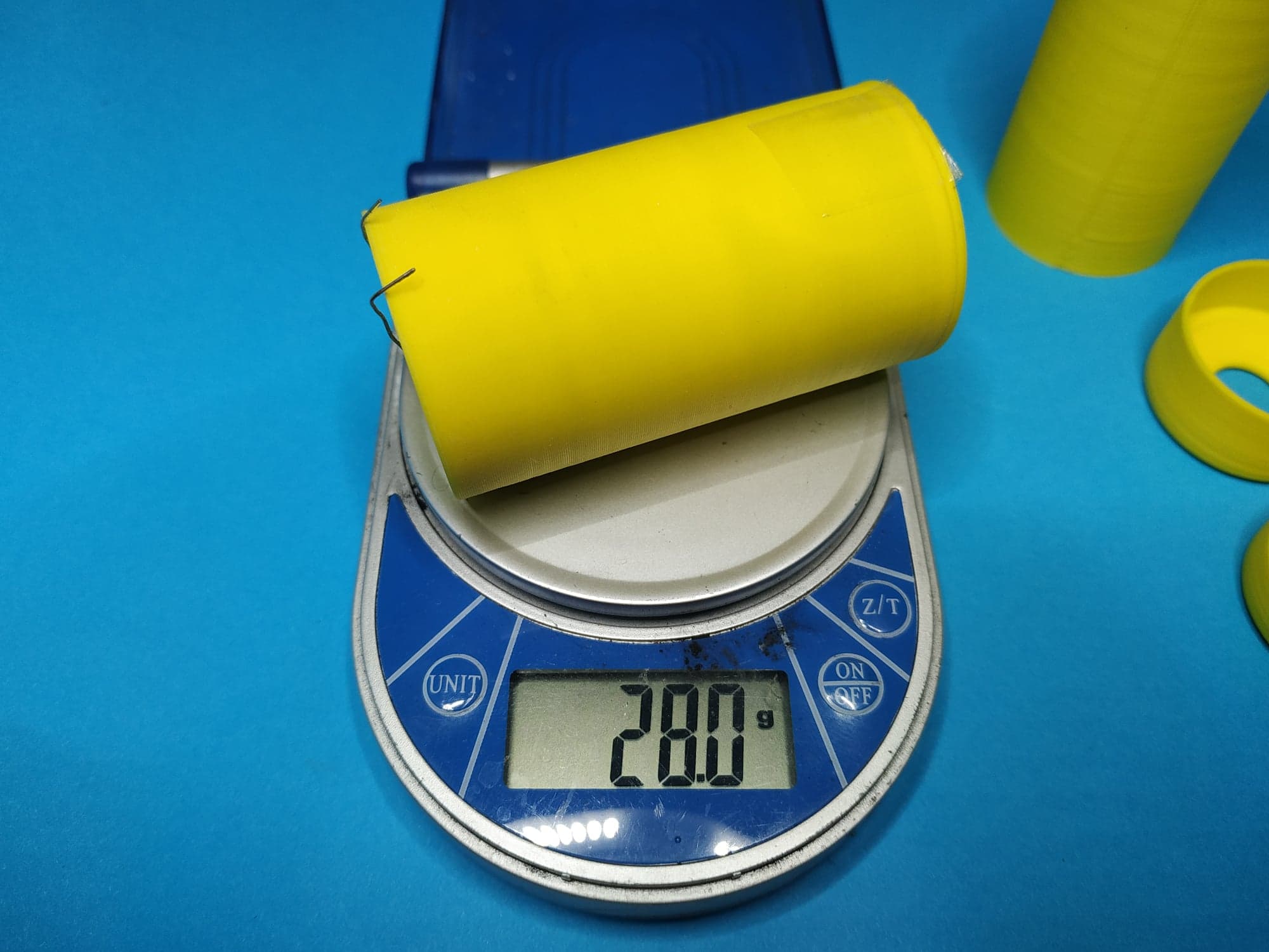

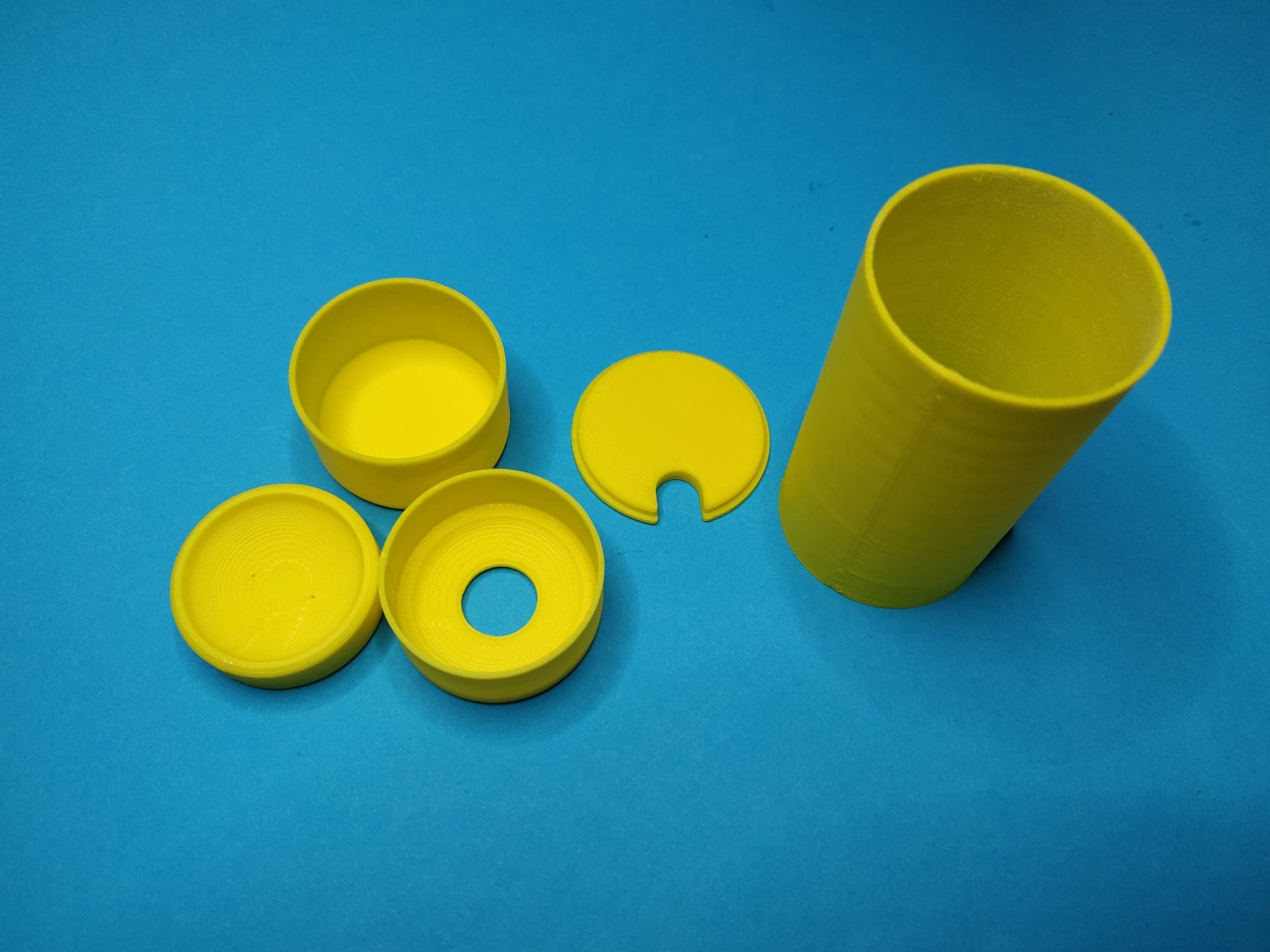

Z braku innych pomysłów zacząłem projektować.
Wyszło coś takiego:
Wysokość 60mm
średnica 32mm
Waga ze spadochronem 70cm - 28g

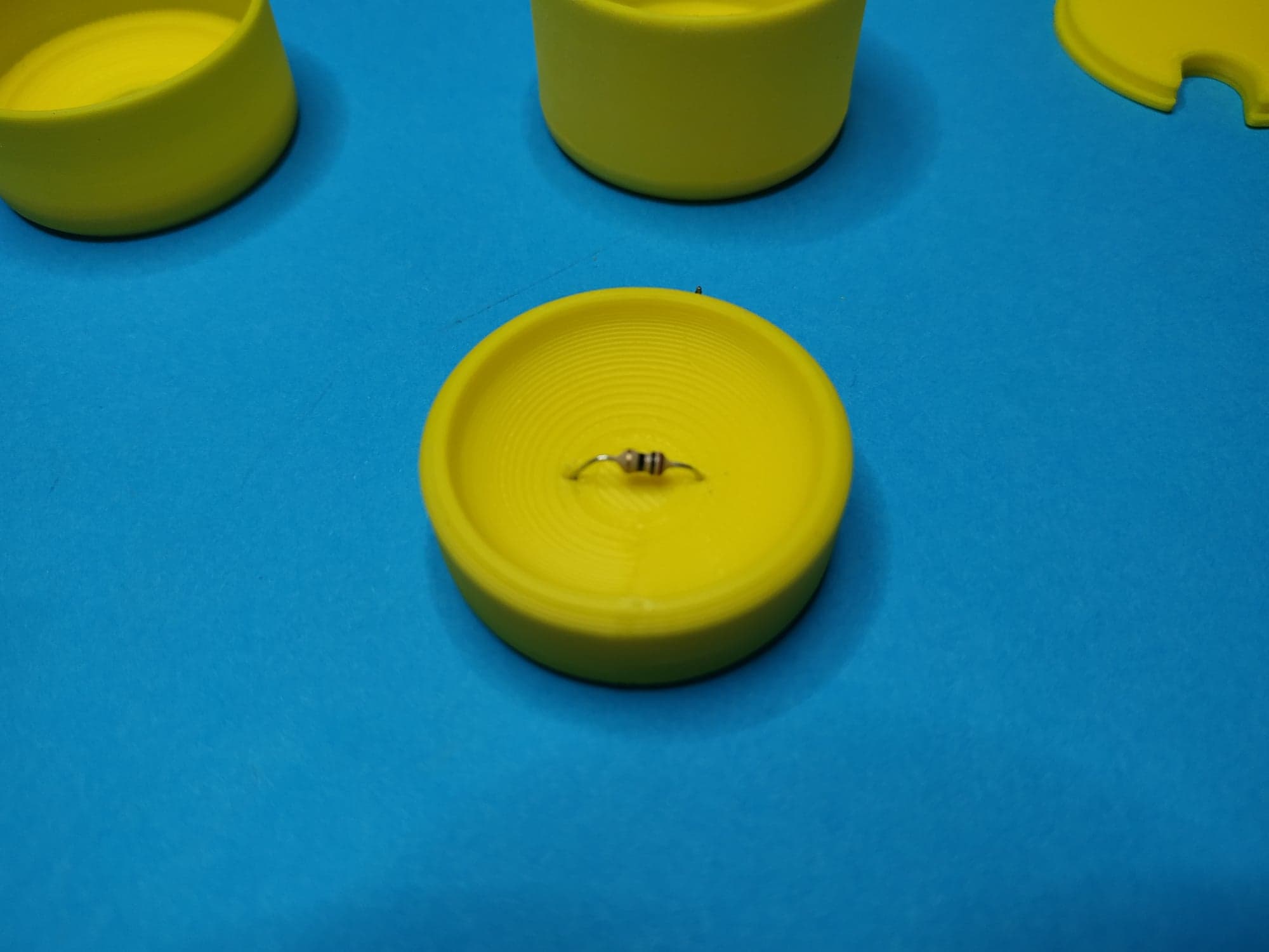

Zrobiłem takich elementów 6 szt. W każdym inna ilość materiału miotającego. Jak wyschnie za kilka dni sprawdzę ile go potrzeba do odpalenia systemu.
Jak na razie największym problemem jest napięcie potrzebne do odpalenia zapalnika. potrzeba 12V.

Spróbuj z zapalnikami do fajerwerków na allegro z kablem 30cm są po 1,10zł za szt. a odpalają bez problemu od baterii 9v.

Możesz spróbować akumulatorek 1,2V .Fabryczne zapłonniki mają oporność 2 omy i powinny zapalać od 3mWs dostarczonej
energii elektrycznej natychmiast.3mWs to energia kondensatora 47uF naładowanego do 12V.
Ec=U2xC/2 {V},[F].[Ws] wolty ,farady i watosekundy
Dla pewności można dać trochę zapasu napięcia ale przy zbyt dużym napięciu może nastąpić wybuch elektryczny
i rozerwanie masy zapłonowej bez zapłonu.Chińskie zapłonniki mają masę oporową inne drucik oporowy w masie zapłonowej.Po zapłonie pozostaje niespalona główka zapłonnika , która może przytkać wylot dyszy.
