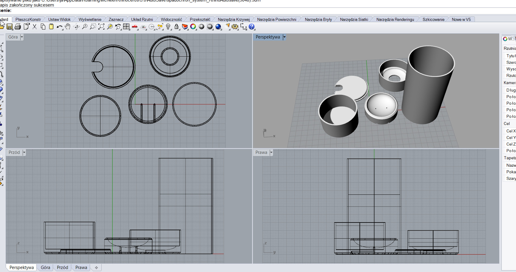

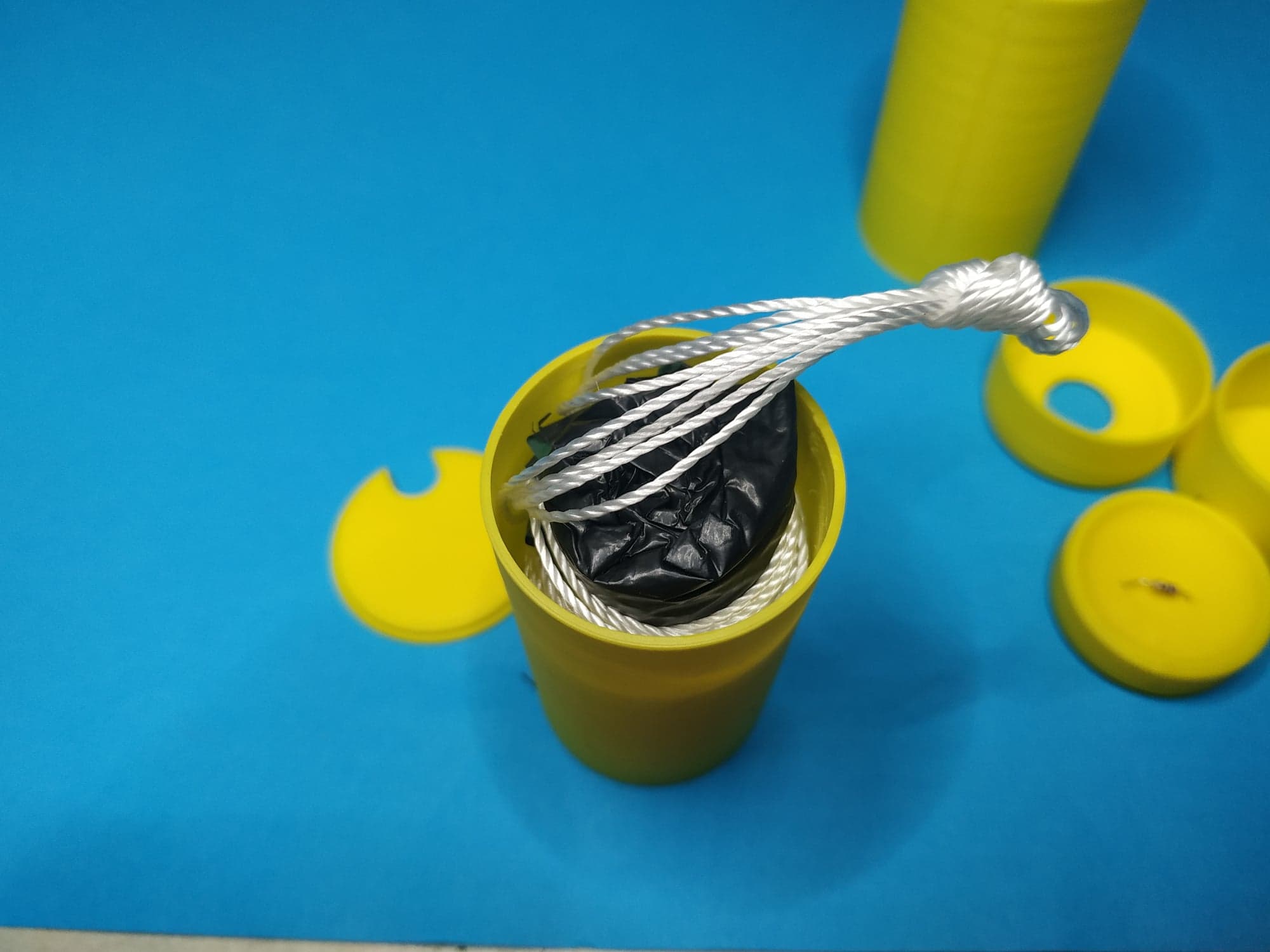

Z braku innych pomysłów zacząłem projektować.
Wyszło coś takiego:
Wysokość 60mm
średnica 32mm
Waga ze spadochronem 70cm - 28g
Zrobiłem takich elementów 6 szt. W każdym inna ilość materiału miotającego. Jak wyschnie za kilka dni sprawdzę ile go potrzeba do odpalenia systemu.
Jak na razie największym problemem jest napięcie potrzebne do odpalenia zapalnika. potrzeba 12V.
