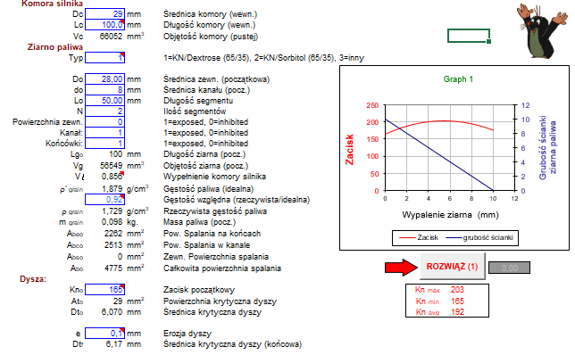

od pewnego czasu interesuję się silnikami rakietowymi na paliwo stałe. Zrobiłem już kilka małych silników, ale chciałbym teraz zrobić trochę większy.

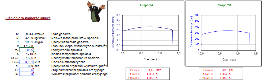

Oczywiście korzystając z srm zrobiłem projekt, ale z pewnością popełniłem wiele błędów, stąd mój post. Dziwne tez dla mnie jest duży skok ciśnienia na początku spalania. Jeśli ktoś wie jak je usunąć to byłbym wdzięczny za wskazówkę. Nie jestem do końca czy mój srm jest sprawny, bo często wyskakują błedy.
Korpus wykonam z calowej rury pvc Nibco sch40, a dyszę z cementu cx5 (stożek wejściowy 45 stopni, wyjściowy 30 stopni) zatyczka też z cementu. Paliwo to oczywiście karmelek 65/35. Chciałbym zachować margines ciśnienia 6 bar, ale ten skok mi to uniemożliwia.
Dziękuję za wszelką pomoc :D

Długość komory 10cm i 2 segmenty po 5 cm?

To źle? Mam zrobić jedno ziarno? Czy może komora to cała długość silnika?

Brakuje przerwy pomiędzy ziarnami.

Chodzi o to żeby umożliwić spalanie czolowe?

Tak. To znacząco wpływa na osiągi silnika.

Zmieniłem długość komory na 109 mm. Pomiędzy ziarnami 3mm odstępu. Tak samo między zatyczka i dysza. Ciśnienie maksymalne spadło do 2,5 mPa, a rura wytrzymuje 3,1mPa. Czy to wystarczający margines?

Jeżeli jesteś pewien, że silnik nie będzie odbiegał od symulacji to powinno wystarczyć. Ja jednak czułbym się dość niekomfortowo z marginesem mniejszym niż 30%. Sam przy większych silnikach stosuję zapas okolo 50% tzn. w silniku z alu trzymam ciśnienie poniżej 7MPa, kiedy rura ma wytrzymałość 13MPa.

Powiększyłem delikatnie otwór dyszy(0,5mm) i ciśnienie spadło do 22 MPa. Myśle ze tyle marginesu wystarczy. Dziękuje za wszystkie porady. Pozdrawiam
