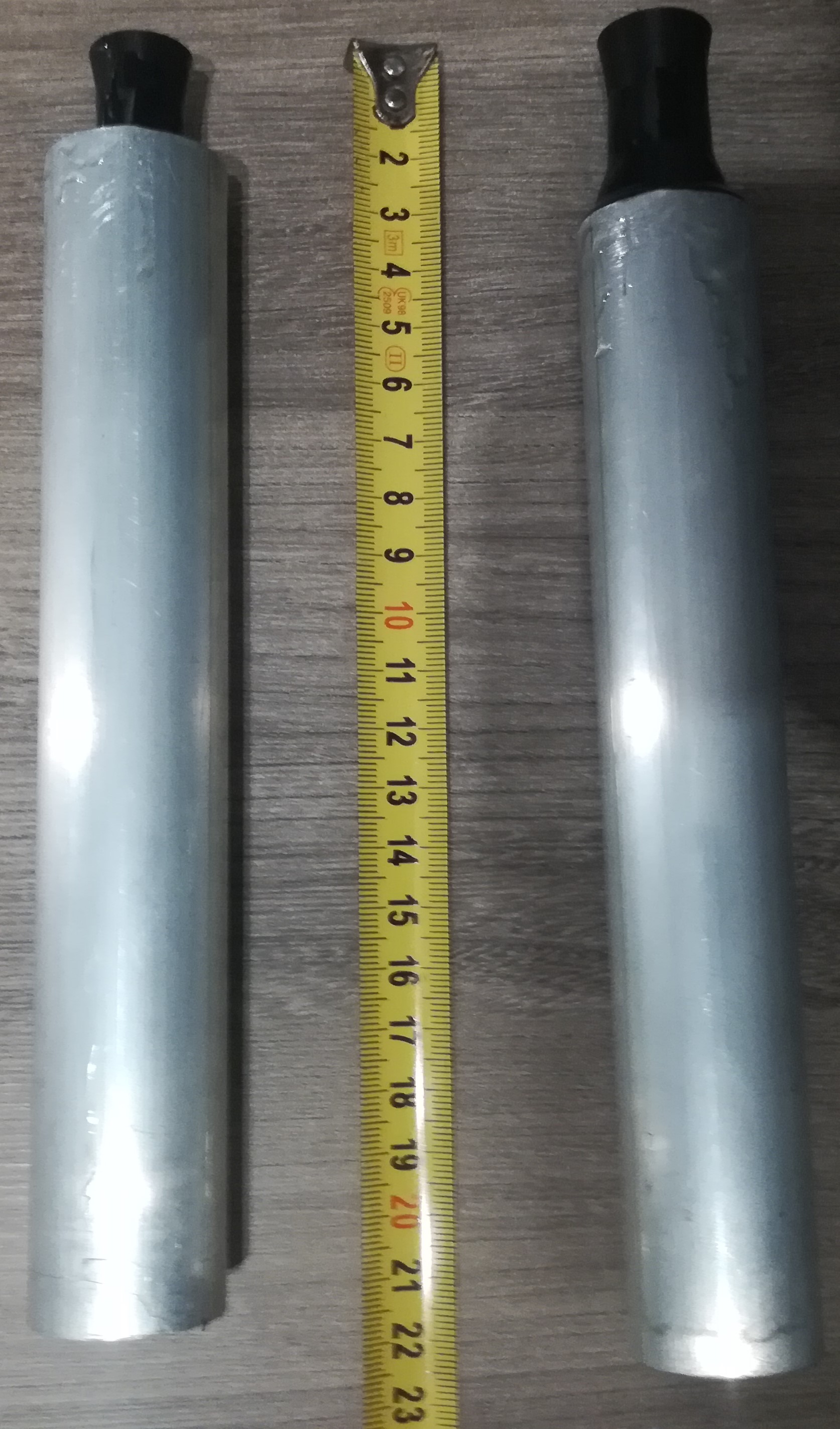

Zaprojektowałem dyszę na podstawie SRM'a. Parametry dotychczasowych silników: (aluminiowa rura, fi zewnętrzne 30mm, wewnętrzne 26mm)
Dyszę dla testów wydrukowałem z ABS-u, aby do momentu kiedy jeszcze działa określić, czy z mieszanką jest w porządku, czy wytwarza się ciąg. (wiadomo, dysza nie wytrzymała długo :) )
Zdjęcie przed próbą z dyszą o śr. krytycznej 5,4mm (po lewej stronie zdjęcia)
Zdjęcie przed próbą z dyszą o śr. krytycznej 8mm (po prawej stronie zdjęcia) obydwie dysze miały połówkowy kąt wlotu gazów 30° i wylotu 12°
Dysze 2 i 3.jpg (683.22 KiB) Przejrzano 27549 razy
Silnik 2 i 3.jpg (731.21 KiB) Przejrzano 27549 razy
Dysze były wklejane na żywicę epoksydową, tak samo dno silnika zaklejane.
Paliwo najpierw wkładałem w preszpanowe, zalakierowane tulejki, na wydrukowanym uchwycie drążyłem prosto kanał i jak trochę wystygło, ładowałem w aluminium. Nie jestem w stanie ocenić ile było w rzeczywistości odstępu pomiędzy dwoma segmentami (planuję jako przekładki w następnych silnikach użyć lontu wolnopalnego). Silniki były pozostawione w pudełku z płatkami ryżowymi na 48h nad kaloryferem, żeby wciągnąć wilgoć (tu również czekam na chlorek wapnia, lepiej podobno wyciąga wilgoć).

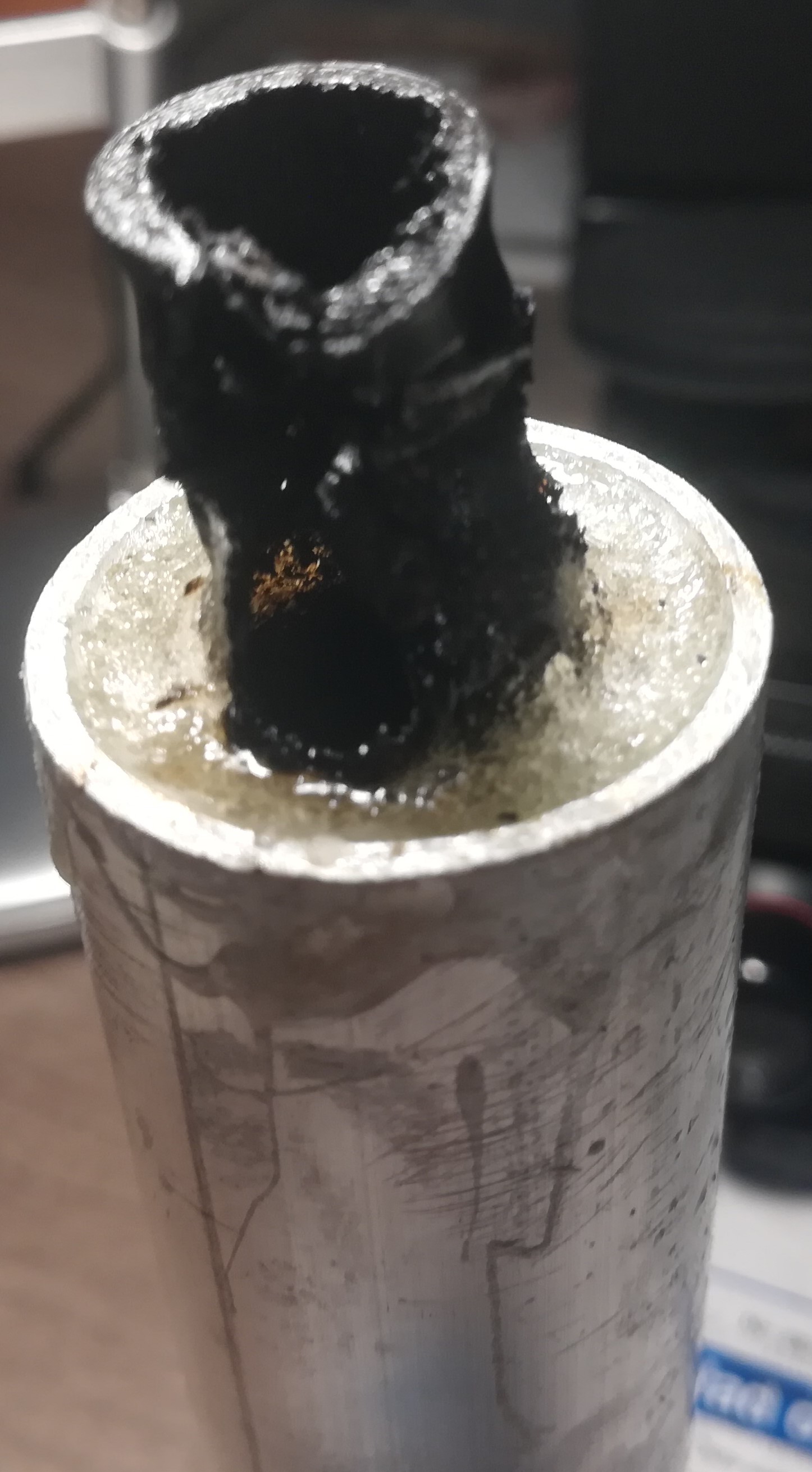

Dysza 5,4.jpg (420.94 KiB) Przejrzano 27549 razy
Dysza 5,4mm.jpg (451.58 KiB) Przejrzano 27549 razy
Można łatwo zauważyć, że charakterystyka tego silnika nie jest taka, jaki zakładał SRM. Wiecie co może być tego przyczyną?
Silnik z dyszą o śr. kryt. 8mm to była porażka. Ciąg = 0, coś się ledwo paliło, wyrzucało paliwo przez dyszę, wszystko wokół jakby ośnieżone, dysza w gardle napuchła. Wiecie co może być tego powodem?
Po lewej stronie ta dysza: (po prawej z gardłem 5,4mm)
