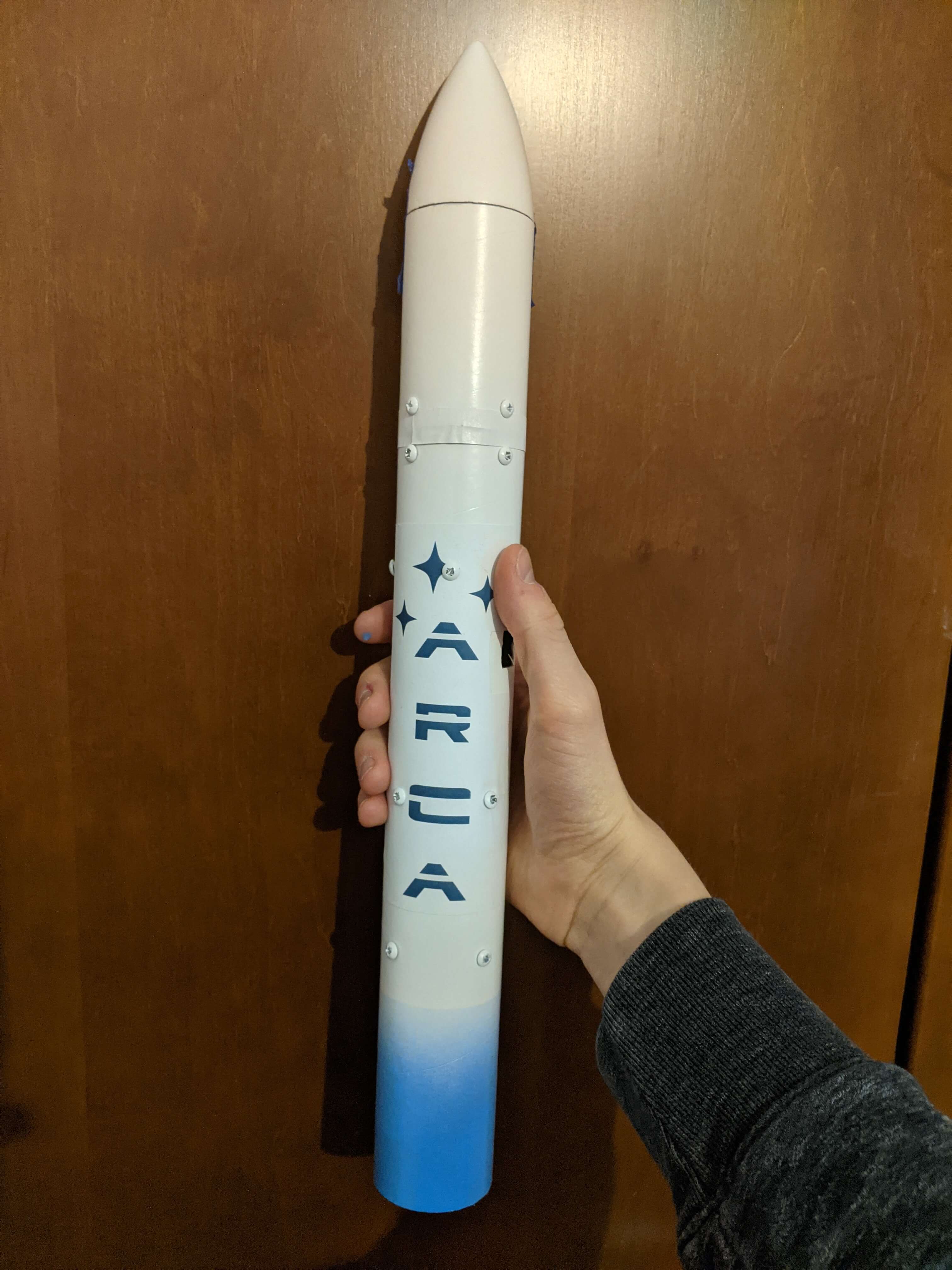

Skończyłem budowę nowej rakiety. To model rakiety HAAS firmy ARCAspace w skali 1:30 (https://en.wikipedia.org/wiki/ARCAspace). HAAS jest drugim stopniem rakiety, której pierwszy człon jest na parę wodną, sam HAAS jest na kerolox. Model ma 46cm długości, 50mm średnicy, i waży 200 gramów. To moja pierwsza rakieta z odzyskiem na proch szkarłatny, z systemem na bazie tłoku. Za otwarcie spadochronu i sterowanie odpowiedzialny jest GNC32. Najpierw odpalę rakietę na 100m, bo mój rekord z TVC to 80m. Później będę testował koło zamachowe i lepszy algorytm sterowania, który dostosowuje korekty biorąc pod uwagę ciąg silnika.

Model super. Trzymam kciuki żeby poleciała. Ale mam pytanie jak zrobiłeś grafikę (w sensie napis i gwiazdy)?

Grafika jest wydrukowana na kartce i przyklejona. Szybko i łatwo. Taka sama jest na orginalnej rakiecie, ale nie można jej znaleźć, więc poprzestawiałem litery i gwiazdy z poziomego logo firmy w gimpie.

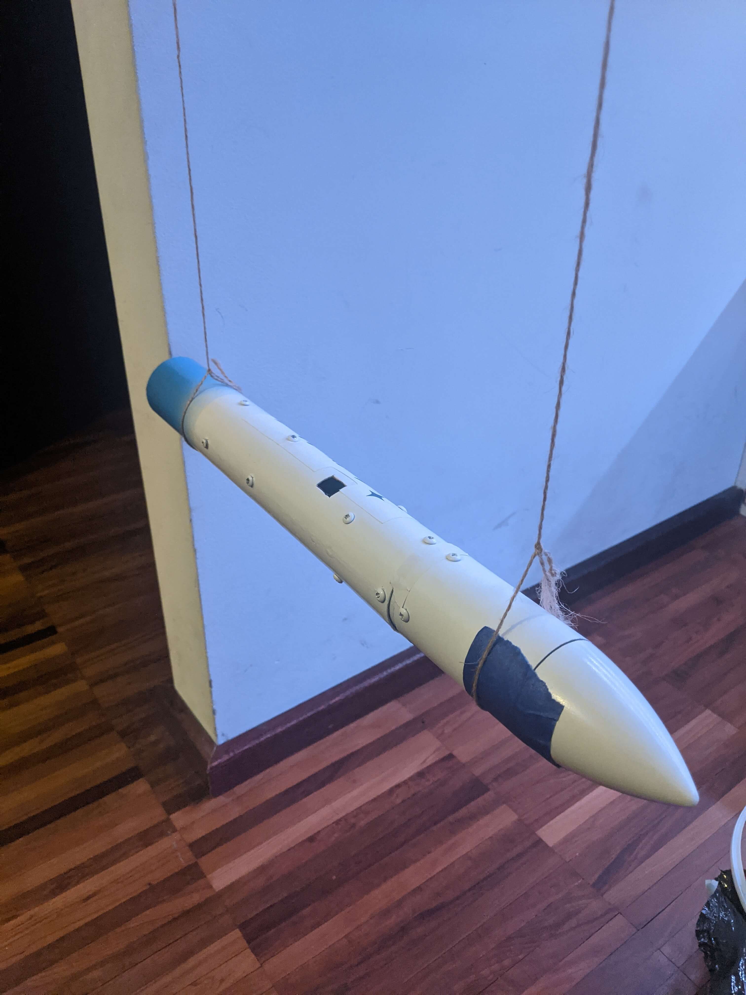

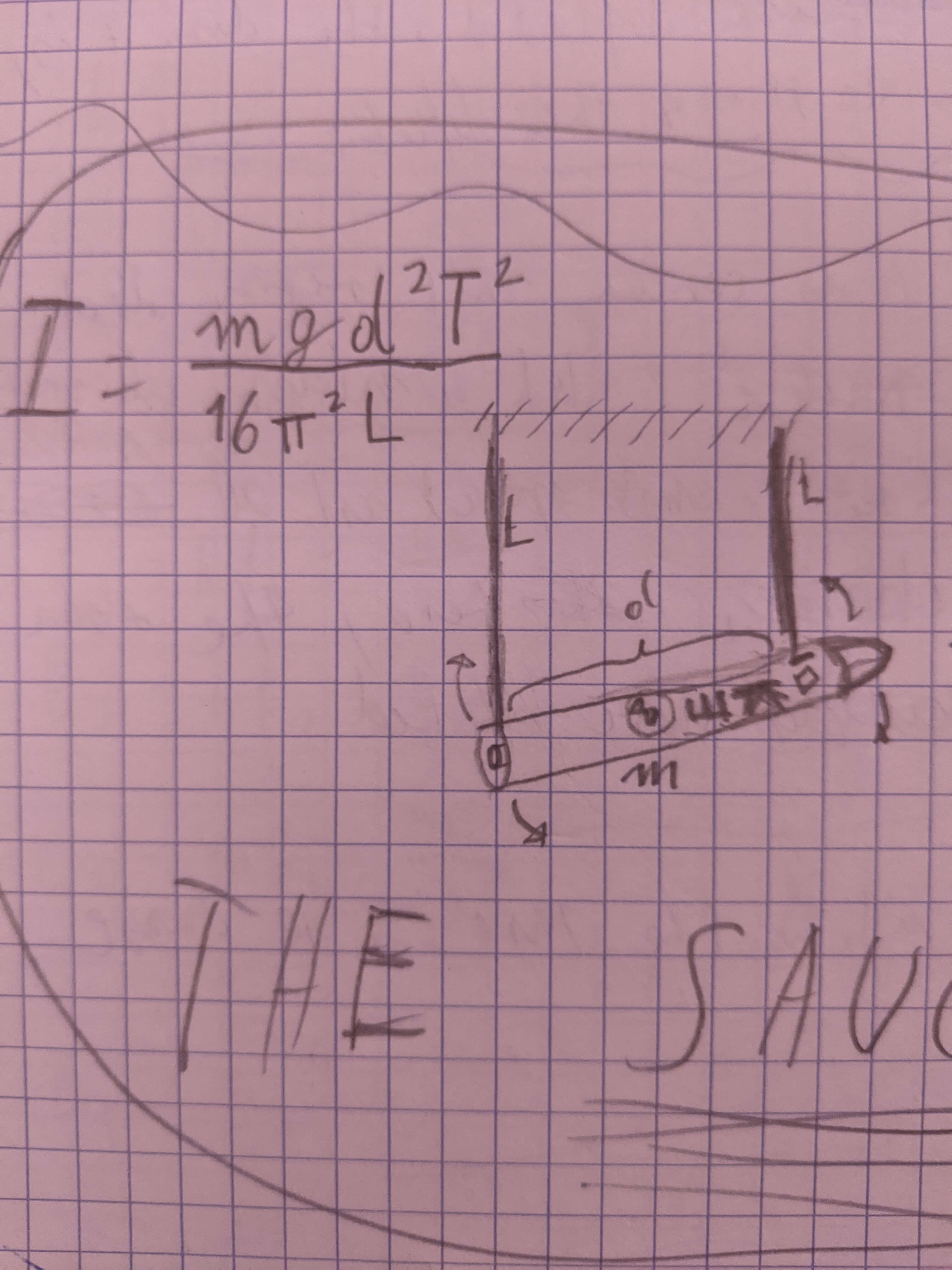

Wykonałem pomiar momentu bezwładności. Potrzebuję tej wartości żeby ustawić stałe do regulatora PID który steruje kątem lotu. Pomiar polega na skonstrułowaniu czegoś w rodzaju podwójnego wachadła, i mierzenia czasu jednego drgnięcia (rakieta obraca się wokół środka ciężkości). Potem wyniki są podstawiane do wzoru. Następnym krokiem będzie wygenerowanie stałych PID.
I tutaj ciekawostka: Zapytałem inżyniera który pracuje w ośrodku Wallops, I potwierdził że ta metoda jest wykorzystywana w NASA do pomiaru momentu bezwładności pojazdów kosmicznych 8). Podobno, odwracając wzór, można obliczyć stałą g z dokładnością do 3 czy nawet 4 liczby po przecinku w domowych warunkach!!
