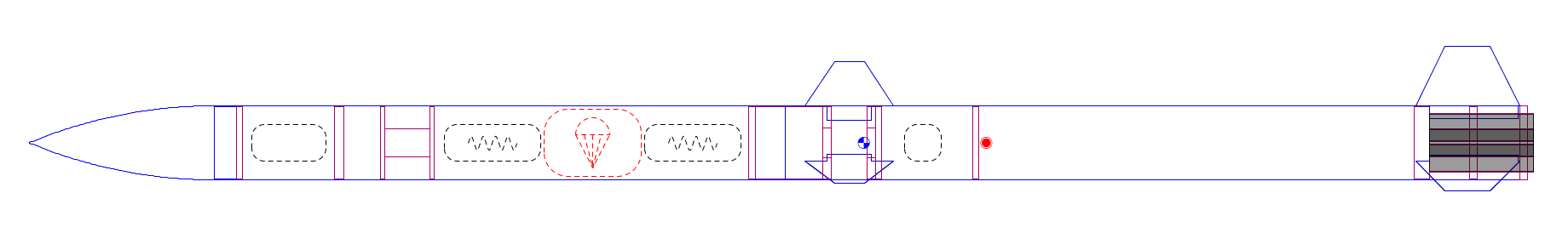

Rozpocząłem niedawno prace nad kolejnym projektem rakiety, który ma kilka celów:
1. wykonanie rakiety napędzanej przez cluster 3x silnik KLIMA D-9P, LUB D-3P

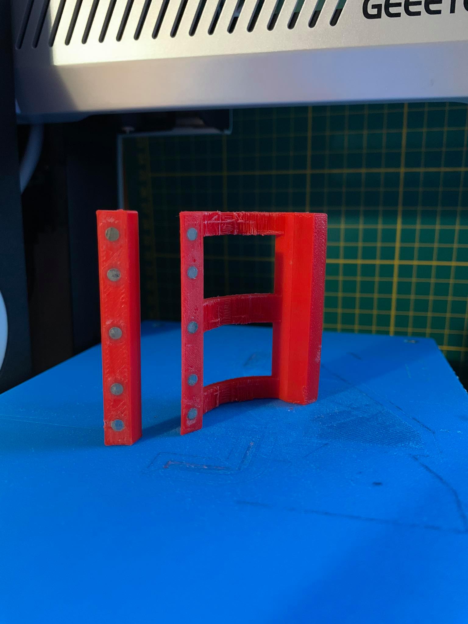

2. przetestowanie nowych rozwiązań związanych z ułatwieniem dostępu do elektroniki poprzez wykonanie paneli mocowanych na magnesy neodymowe.
3. po ostatnim zgubieniu rakiety w polu - wykonanie prostego układu sygnalizacyjnego w celu ułatwienia odnalezienia rakiety w wysokiej trawie (układ diód LED oraz buzzera sterowanego aplikacją)

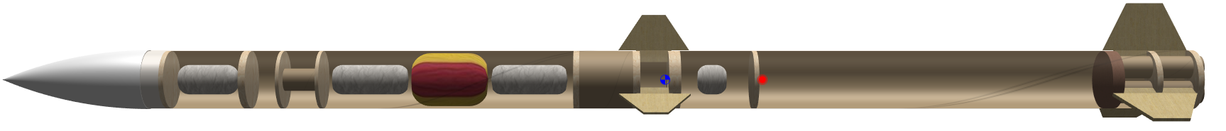

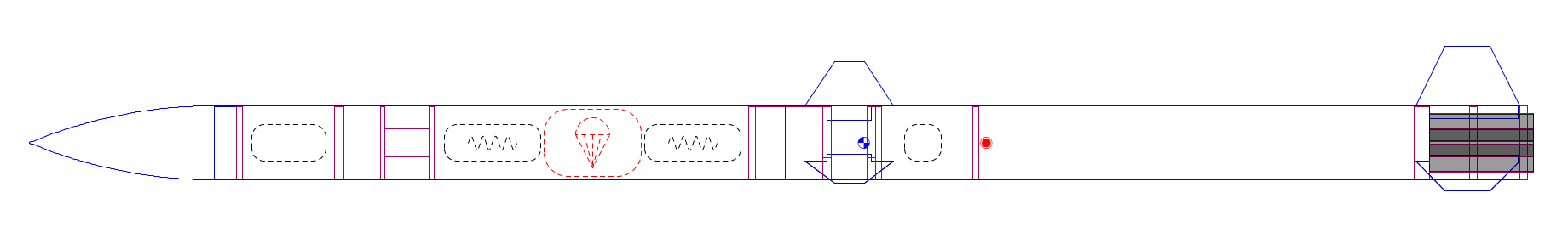

Wykonałem wstępny model rakiety oraz symulację lotu w programie Open Rocket.
Planowane parametry rakiety:
Długość: 101 cm
Średnica: 5 cm
Masa startowa: ok. 450g
Stabilność: 1,65 cal
Zrzut ekranu 2020-09-14 184714.png (11.64 KiB) Przejrzano 26421 razy
Zrzut ekranu 2020-09-14 184651.png (118.78 KiB) Przejrzano 26421 razy
Zrzut ekranu 2020-09-14 184556.png (19.02 KiB) Przejrzano 26421 razy
Symulacja lotu z wykorzystaniem silnika D-9P wskazała:
Apogeum: 415 m
Max. prędk: 106 m/s
Symulacja lotu z wykorzystaniem silnika D-3P wskazała:
Apogeum: 346 m
Max. prędk: 59,1 m/s
Będę dzielił się kolejnymi etapami pracy w nowych postach.
Czekam na pytania i uwagi odnośnie projektu, na wszystkie chętnie odpowiem. :D

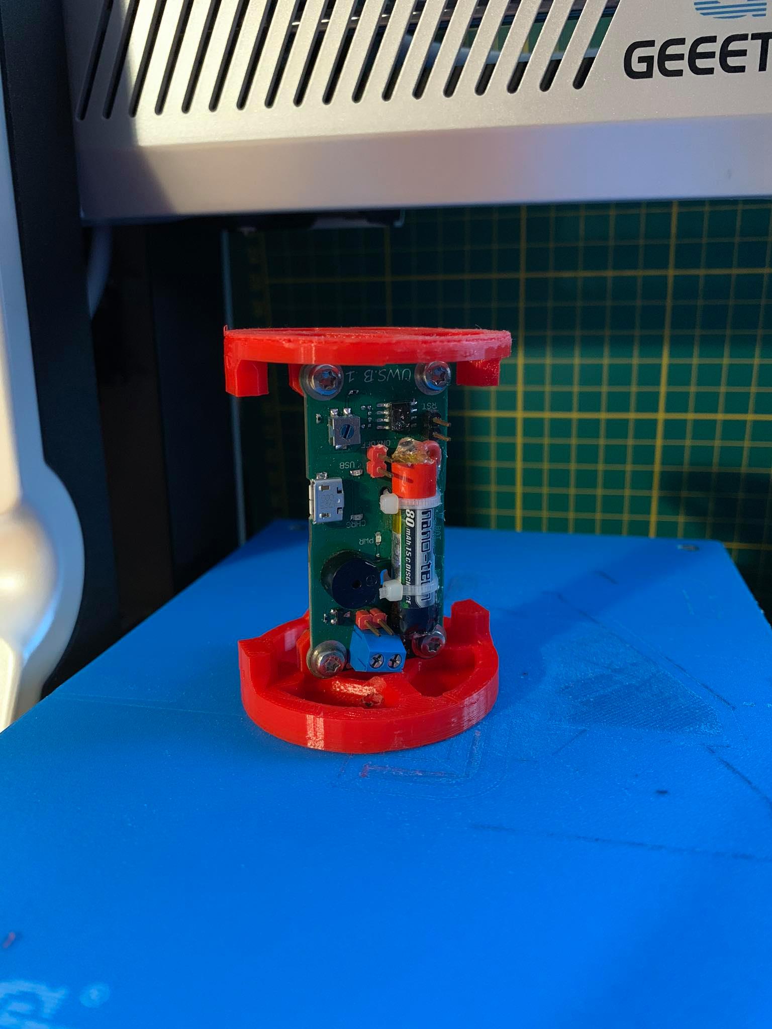

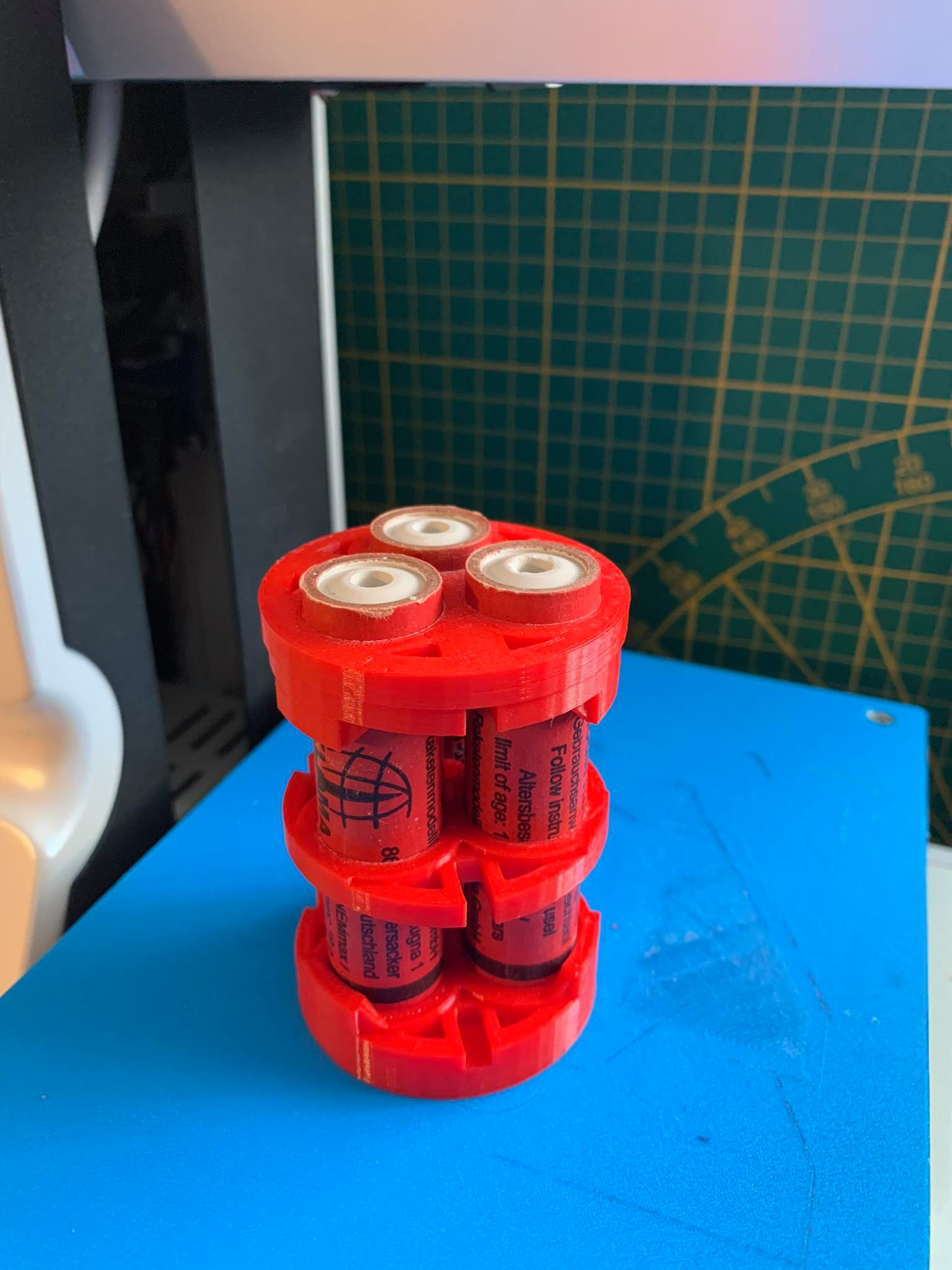

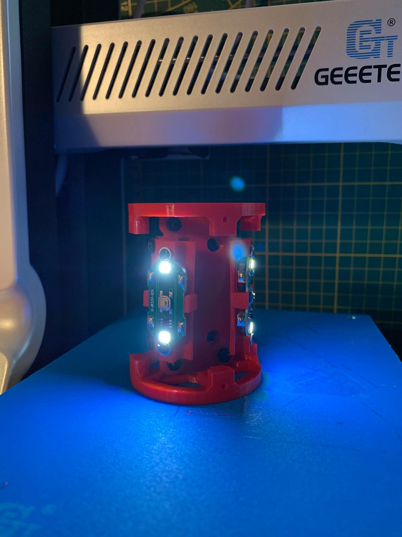

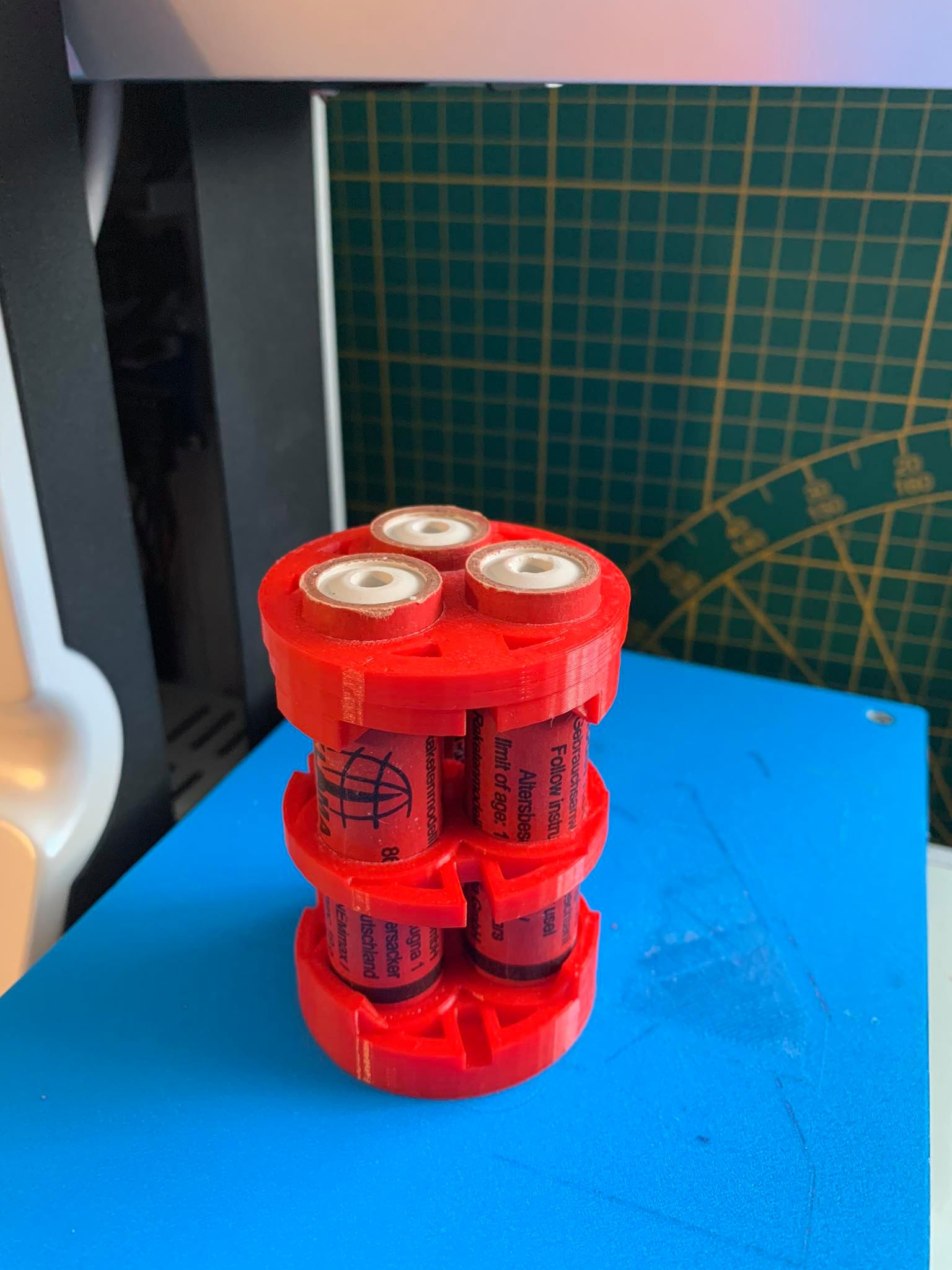

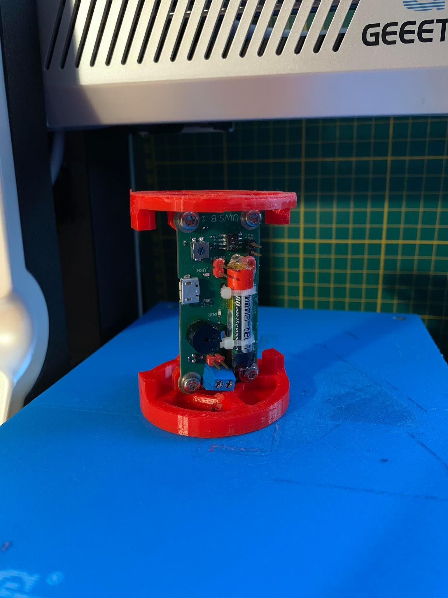

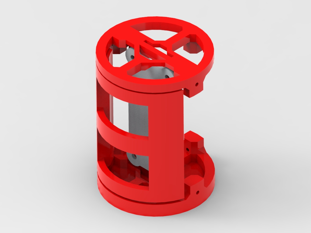

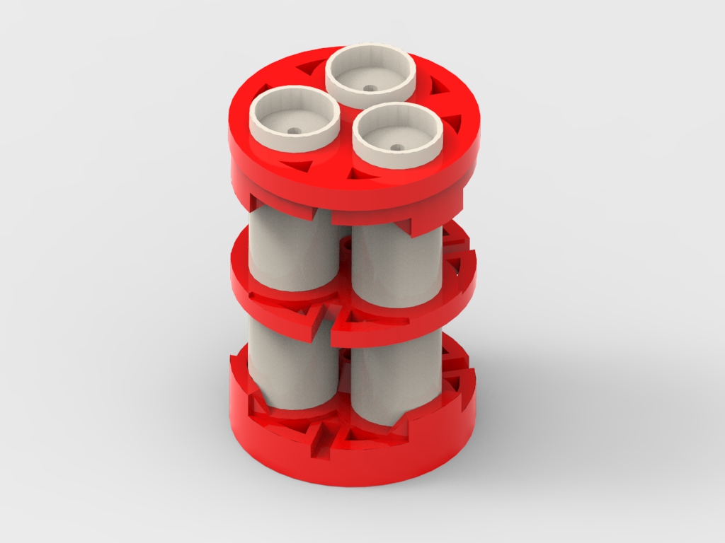

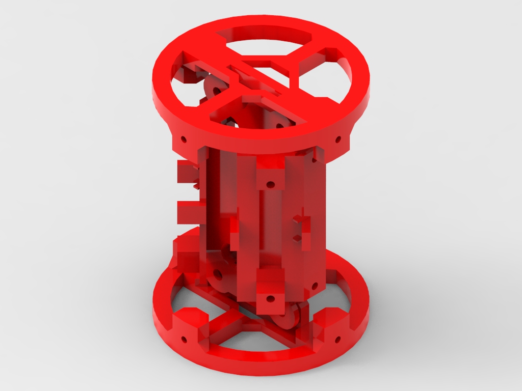

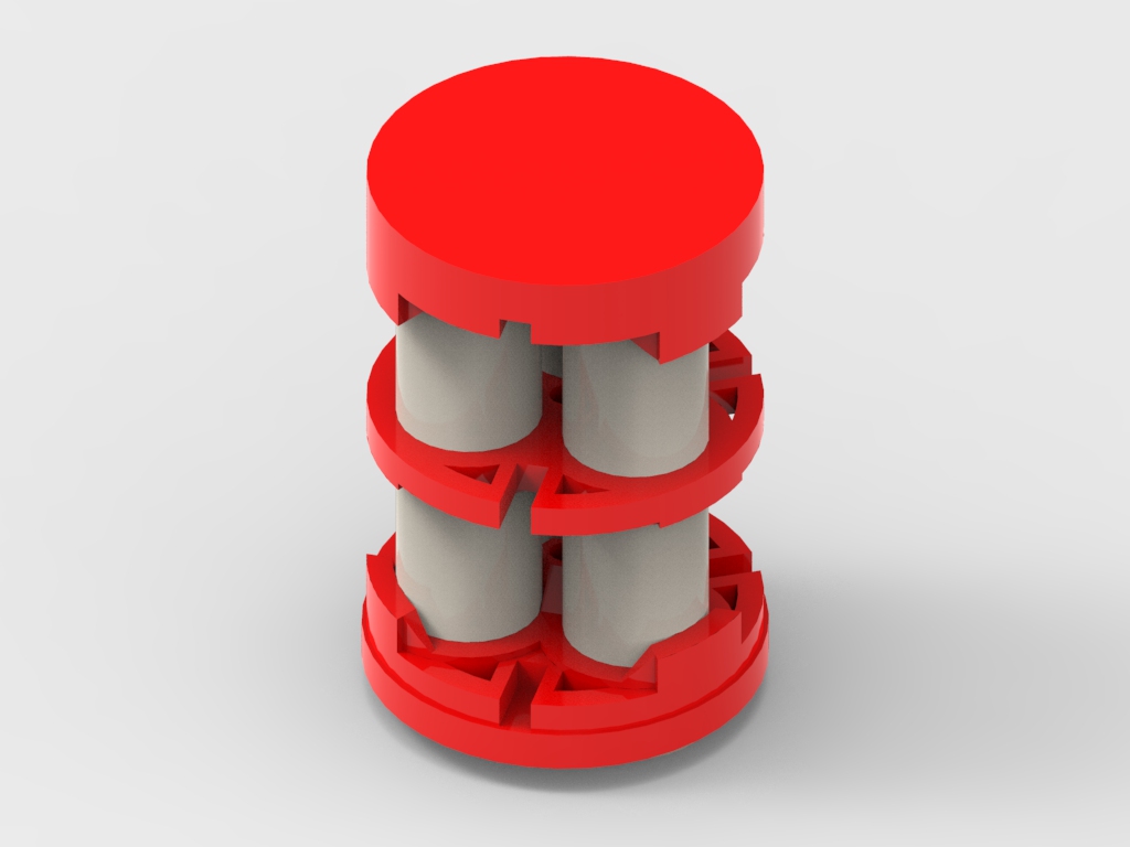

Aktualizacja:

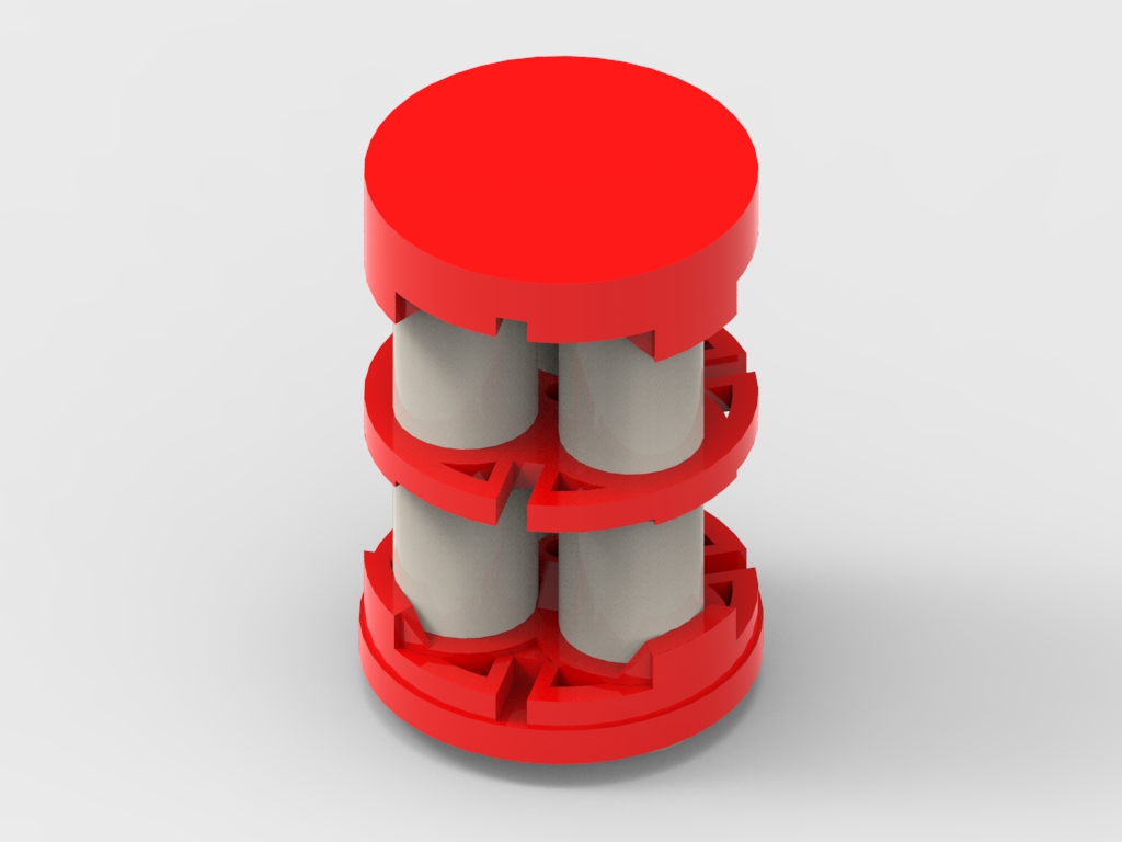

Moduł silnikowy

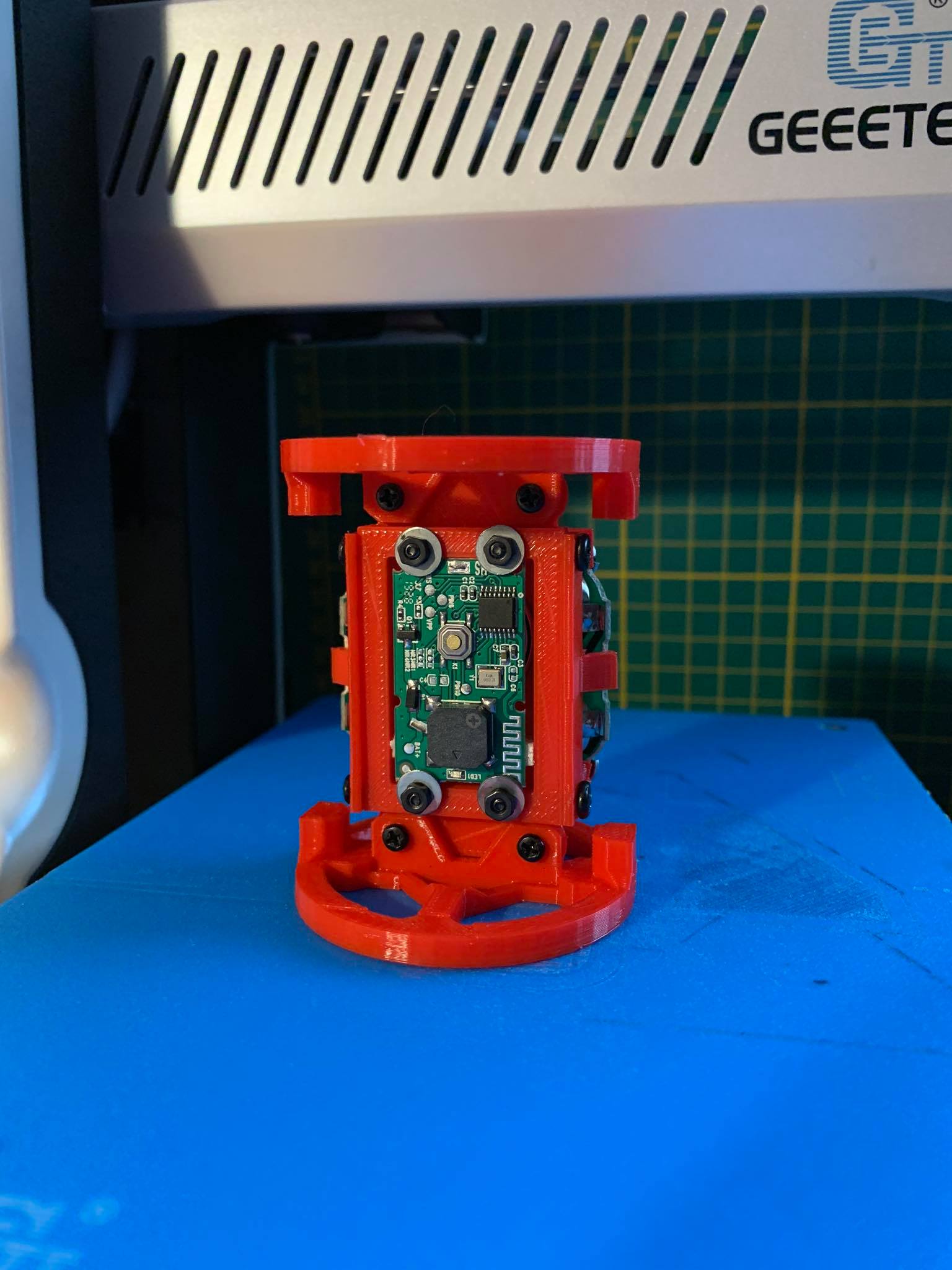

Moduł UWS

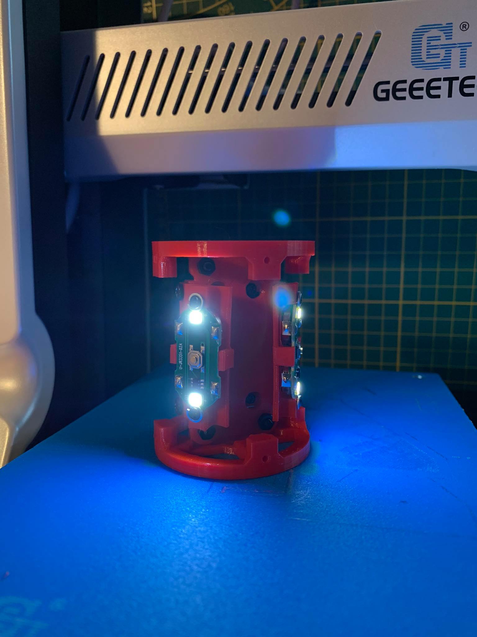

Moduł elektroniki ułatwiającej lokalizację - diody oraz lokalizator z buzzerem

Mocowania są drukowane? Uważaj z nimi w okolicy silników, bo potrafią się mocno nagrzać i zmiękczyć plastik. W czasie ich pracy nie będzie problemu, ale później oddadzą ciepło i mogą zdeformować mocowanie. Testowałem coś takiego w małej rakiecie na silnik klasy A i trzeba było wymieniać wydruk co start.
arturklos12
Posty: 15
Rejestracja: niedziela, 26 lip 2020, 20:03
Lokalizacja: Warszawa
Re: Tryton
Post autor: arturklos12 »
bartekM pisze: wtorek, 15 wrz 2020, 15:25 Mocowania są drukowane? Uważaj z nimi w okolicy silników, bo potrafią się mocno nagrzać i zmiękczyć plastik. W czasie ich pracy nie będzie problemu, ale później oddadzą ciepło i mogą zdeformować mocowanie. Testowałem coś takiego w małej rakiecie na silnik klasy A i trzeba było wymieniać wydruk co start.
dodaje aluminiowe gilzy silnika, nie są bezpośrednio przy PLA, przetestowane - polecam :)

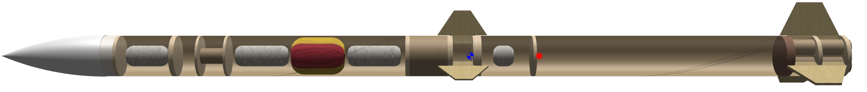

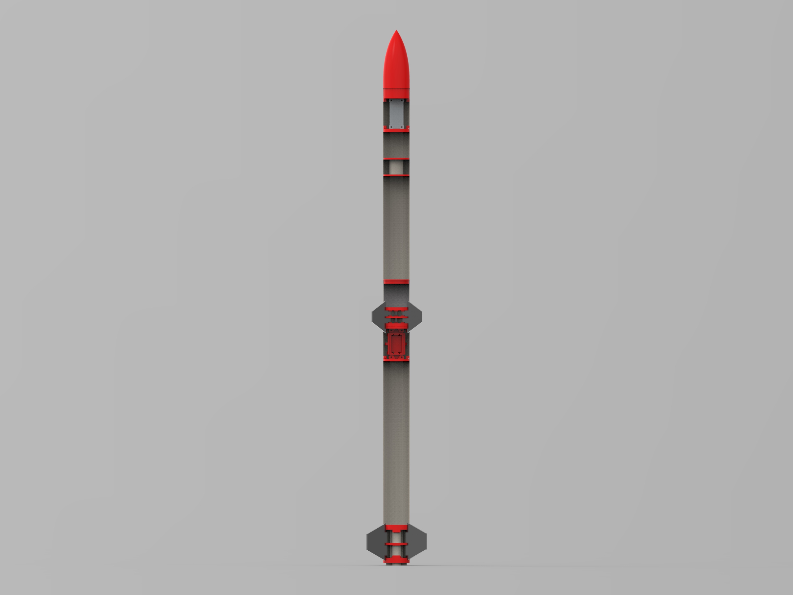

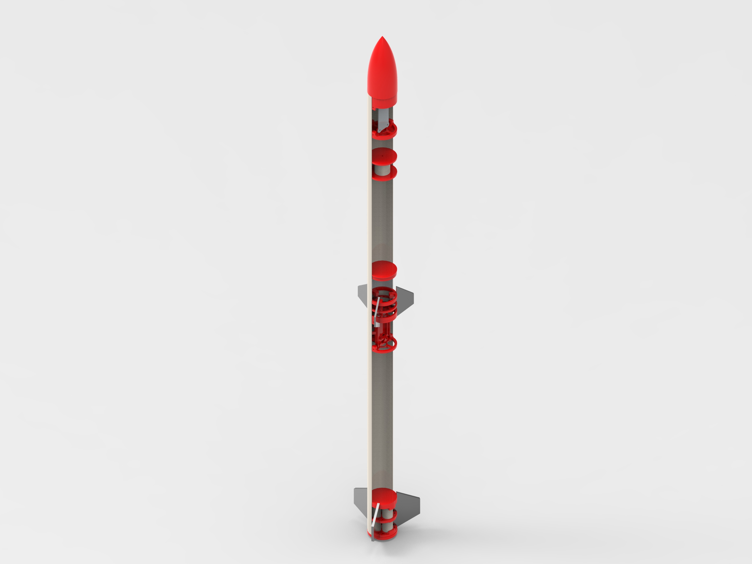

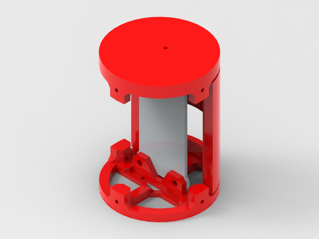

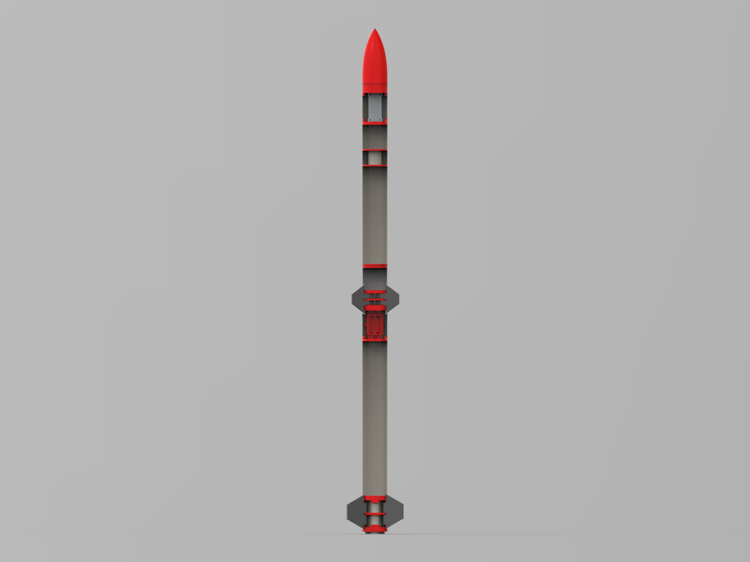

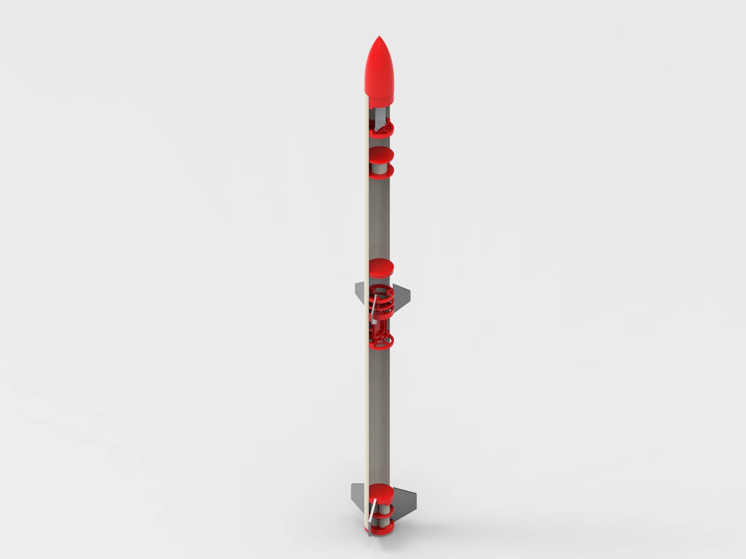

Złożenie poszczególnych elementów rakiety w przekroju:
Posty: 223
Re: Tryton
Bardzo ładny projekt. W czym projektujesz?

Vigoniusz pisze: środa, 16 wrz 2020, 17:29 Bardzo ładny projekt. W czym projektujesz?
Dziękuje bardzo. Projektuje w Solid Edge, rendering w Key Shot.

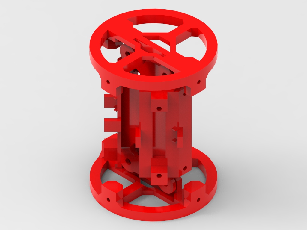

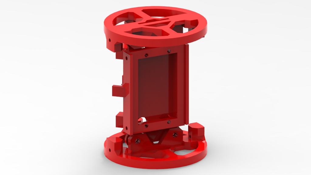

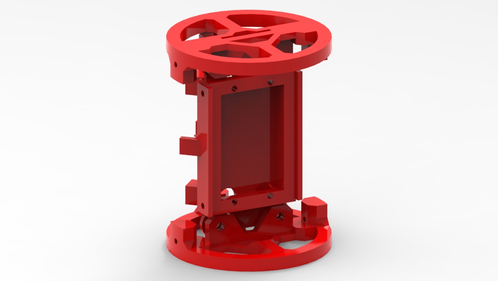

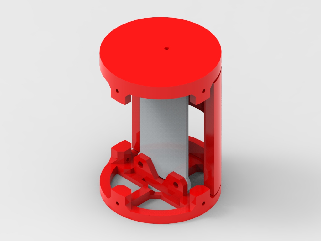

Update:

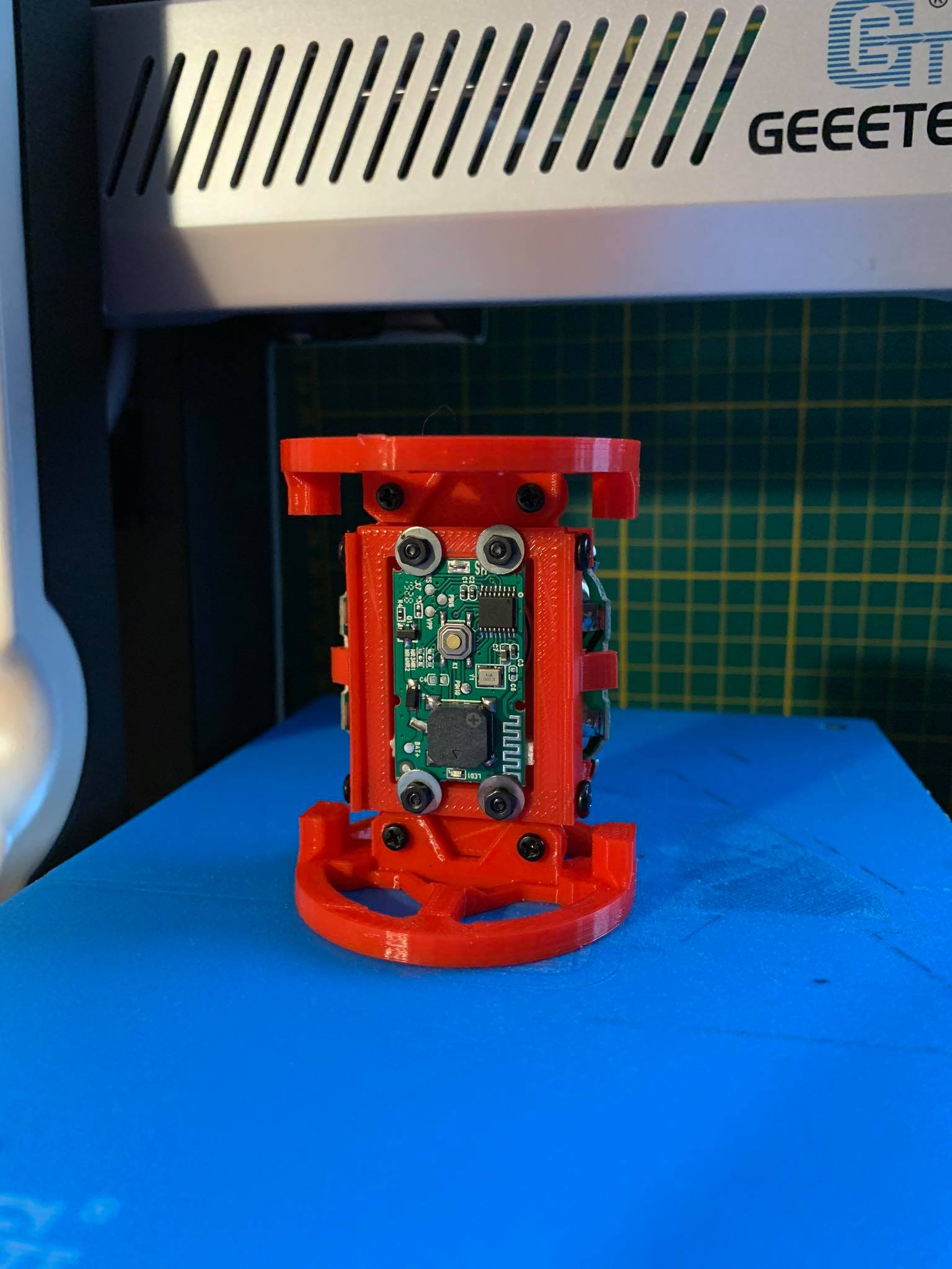

Moduł elektroniki wspomagający lokalizacje rakiety:
Moduł UWS

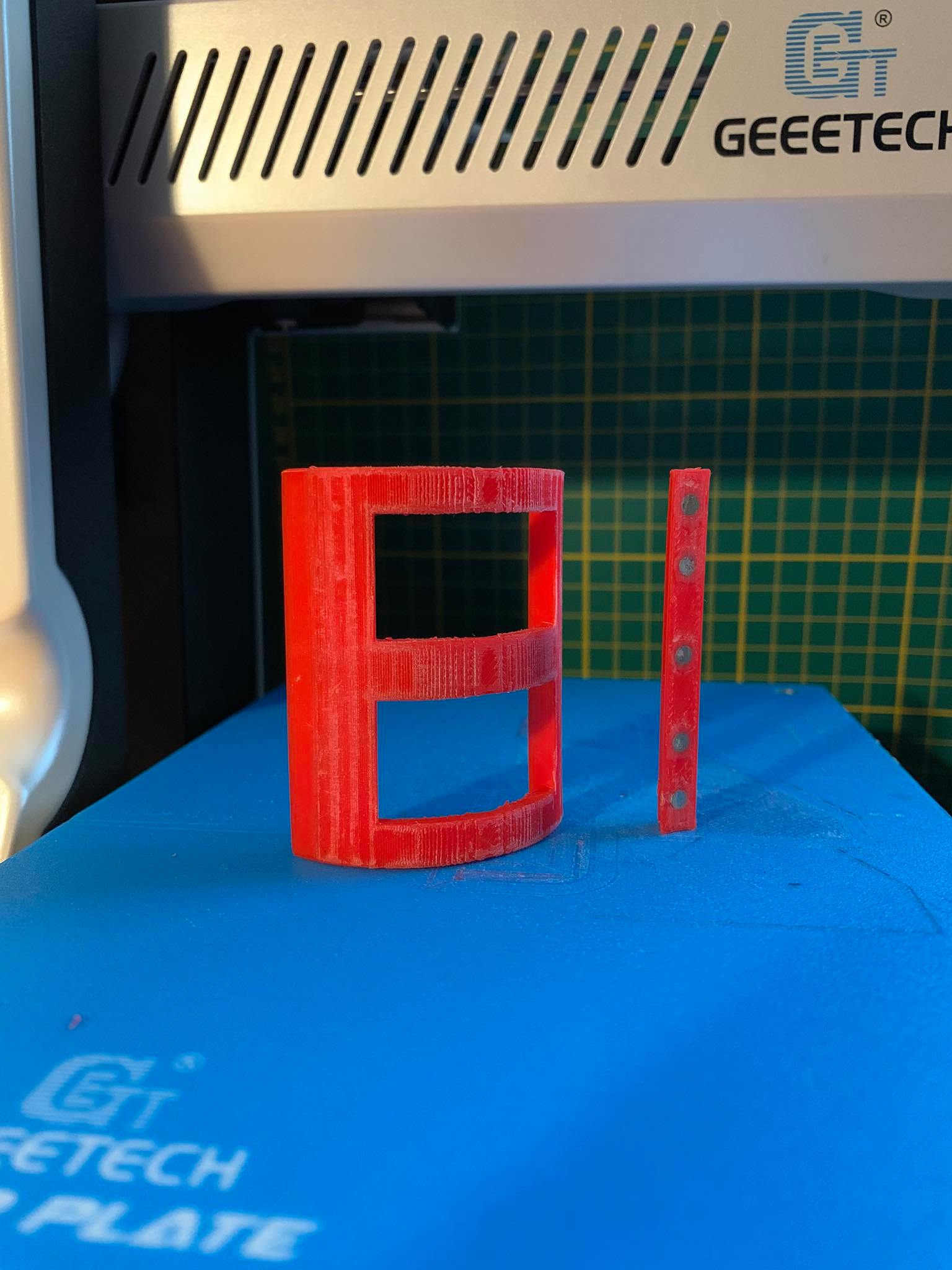

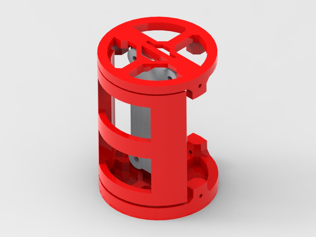

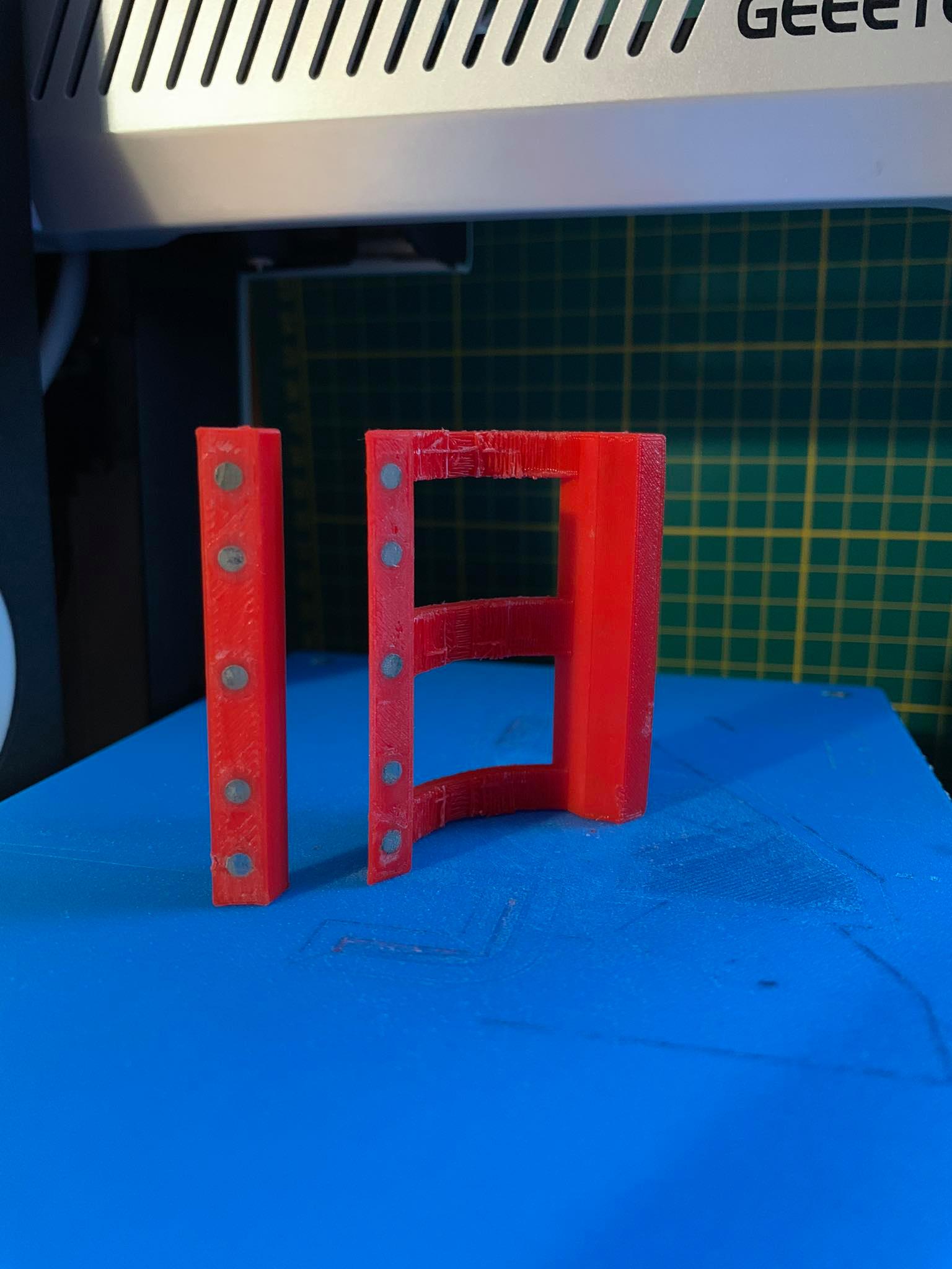

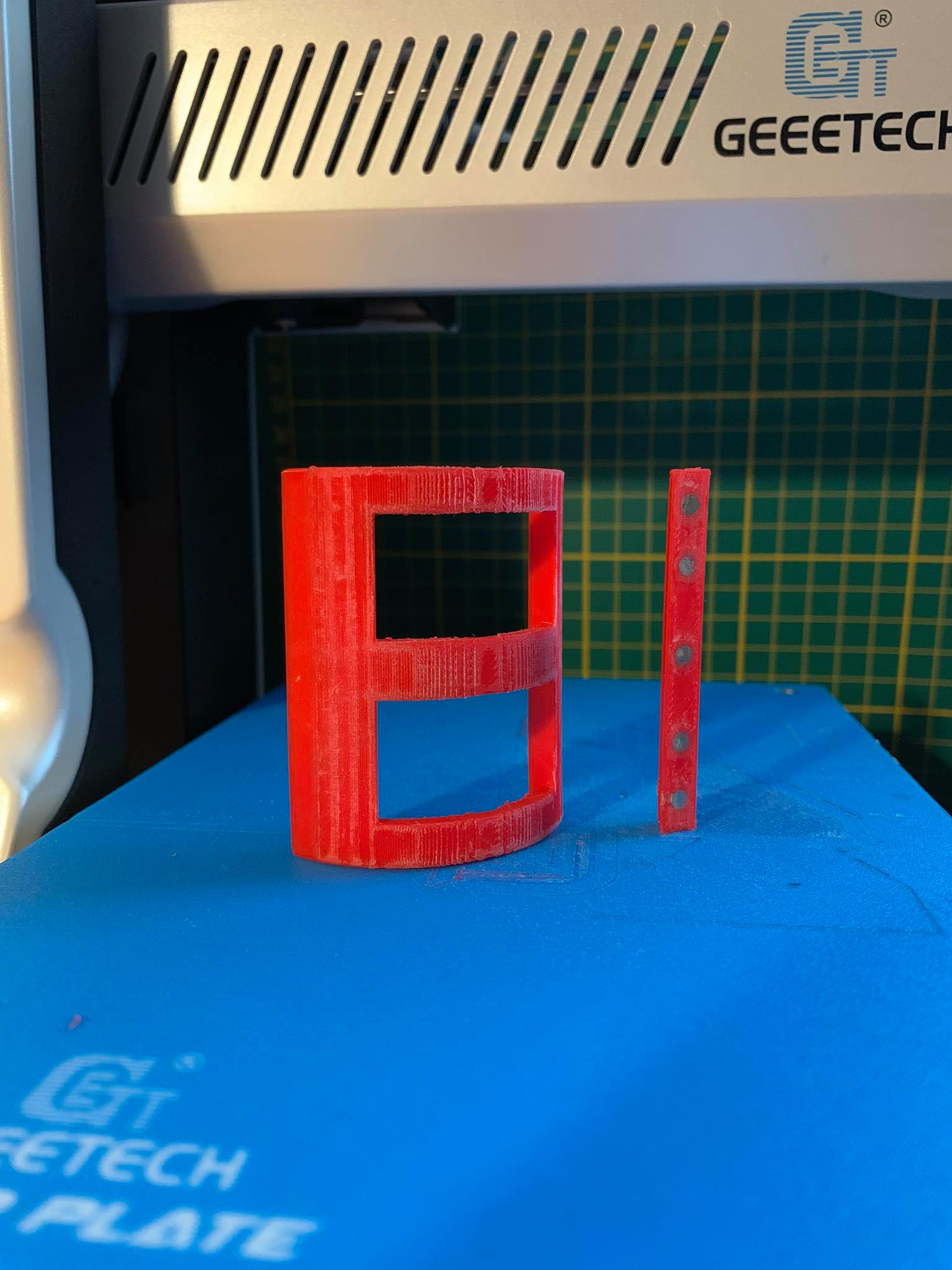

Klapka dostępu do elektroniki:
Mocowanie silników
