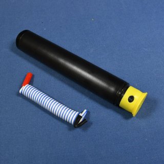

Silnik
Silnik
Re: Silnik z zagranicy
Ta jakby puszka to obudowa silnika, plastik z paliwem to jedynie wkład. Obudowę musisz mieć, inaczej zrobi ci się petarda lub świeca dymna. A mając obudowę musisz trzymać się kupowania wkładów z zagranicy... Moim zdaniem, o ile mieszkasz w Polsce, nie warto kupować tych silników – są drogie, problematyczne w wysyłce, a na wszystko od klasy H wzwyż potrzebujesz licencji robionej zagranicą. Lepiej budować swoje rakiety na silniki dostępne w Polsce – ROS, Schermuly, Wessex, ewentualnie modelarskie od Sornowskiego lub Tendery, ale podejrzewam że może być ciężko z dostępnością silników od nich.
