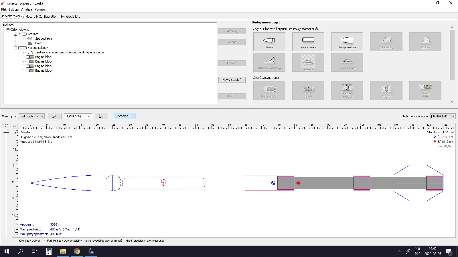

Witam. Rozpocząlem ostatnio projektowanie nowej rakiety. Będzie ona naddźwiękowa oraz będzie używać silnika PSR-2 "Lynx".
Jeżeli macie jakieś rady, uwagi, i pomysły proszę pisać. Projekt w OpenRocket poniżej.
Zrzut ekranu z OR
Zrzut ekranu z OR
Zrzut ekranu (40).png (135.43 KiB) Przejrzano 4174 razy
Re: Rakieta Supersonic
Wybacz, na razie nie ma co za bardzo komentować. Wizualnie wydłużenie OK, głowica długa, stateczniki o kształcie przyjaznym utrzymaniu ich w jednym kawałku...no i tyle
