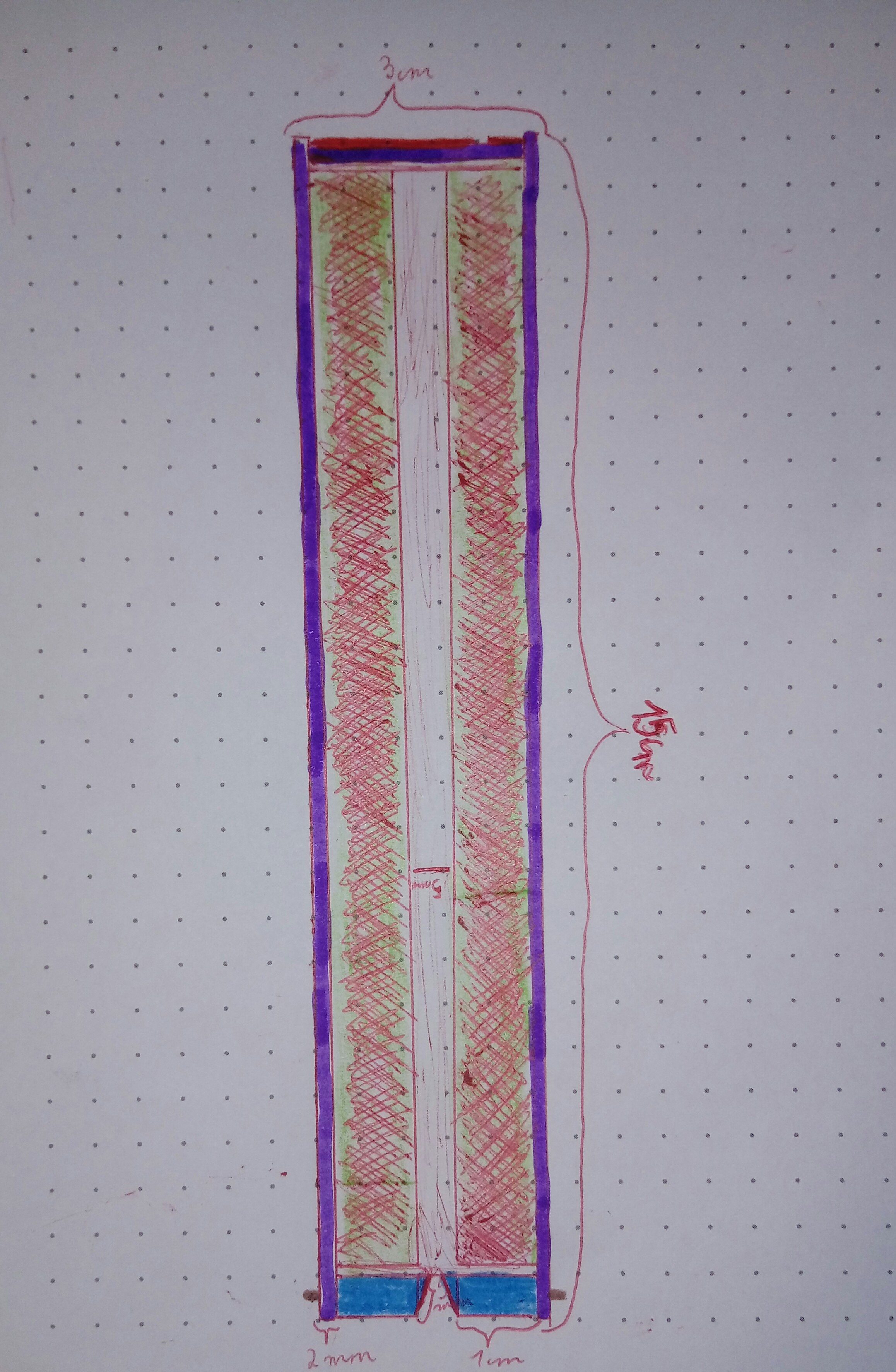

To mój projekt silnika do rakiety New Horizons. Jest to silnik na paliwo stałe (prawdopodobnie będzie posiadał aluminiową obudowę).
Wymiary:
Długość - 15cm
Średnica - 3cm
Średnica wylotowa dyszy - 3mm
Poniżej zamieszczam opis do zdjęcia.
Fioletowy - korpus
Niebieski - dysza
Zielony zakreskowany - paliwo
Zakreskowany obszar - pusta przestrzeń
Czerwony - pierścień zabezpieczający pokrywkę przed wypadnięciem
Brązowy - śruby mocujące dyszę
Silnik do rakiety New Horizons

Re: Silnik do rakiety New Horizons
Hej,

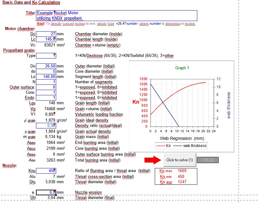

Policzyłem na szybko - do tego wiele uprościłem.
Wychodzi mi, że dla takiej średnicy dyszy zacisk będziesz miał kolo 450. W stosunku do tego projektu możesz mówić, że silnik nie poleci tylko że się rozleci.
Na Twoim miejscu zacząłbym od gromadzenia wiedzy, doczytaniu.

Dzięki w sumie lepiej kupię przynajmniej będę miał prawie 100% pewności że zadziała. A w jakim programie to liczyłeś.
Dlatego napisałem, że musisz dużo poczytać. Wszystko jest na forum.
http://forum.rakiety.org.pl/viewtopic.p ... srm#p28663
Działa spokojnie pod LibreOffice ale trzeba pozwolic na uzywanie makr
