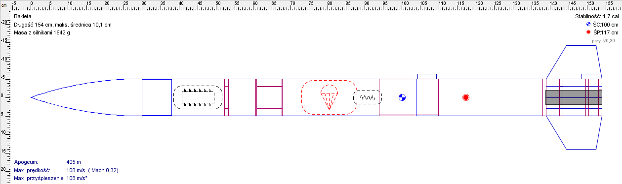

Jaki jest planowany rozstaw stateczników rakiety, która będzie budowana na warsztatach?
Re: Warsztaty rakietowe RDM na I stopień licencji startowej
Stateczniki planujemy robić na miejscu, wcześniej zaprojektujemy rakiety w Open Rocket więc będzie dowolność. Przy doborze stateczników jest najlepsza okazja na wytłumaczenie co to środek parcia i kiedy rakieta jest stabilna.
Poniżej przykładowy projekt jak to może wyglądać:
Tu rozpiętość stateczników wynosi 281mm (średnica rury 101mm+2x90mm).
