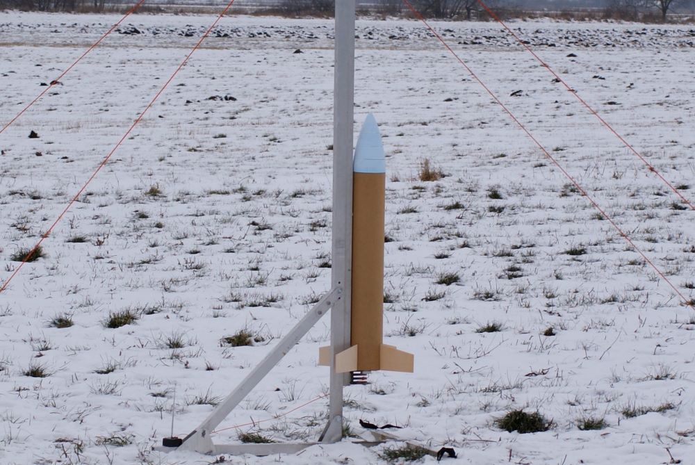

na wyrzutni.JPG (559.41 KiB) Przejrzano 8442 razy

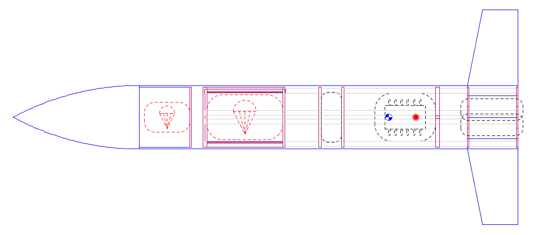

Konstrukcja jest szkieletowa, posklejana z listewek sosnowych i wręg ze sklejki, przedział spadochronu we wklejonej wewnątrz szkieletu rurze tekturowej. Stateczniki przykręcone do szkieletu śrubkami. A jak widać łopaty sterczą strasznie, więc takie mocowanie żeby łatwiej było wymienić jak się połamią.
Korpus wykonany z rury tekturowej do pakowania przesyłek fi120mm wewnątrz i ścianka 3mm z wycięciami na stateczniki. Przykręcany do korpusy tymi samymi śrubami co mocowanie zaczepów guzikowych do wyrzutni.
Łoże silnikowe jest przystosowane pod jeden lub dwa silniki, COMET lub WESSEX. Mocowane są przez wkręcenie na śruby umieszczone we wrędze oporowej, dodatkowo dwie wręgi centrują silnik przy wsuwaniu do łoża od razu naprowadzając na śrubę mocującą. Rozwiązanie z przykręcaniem silnika sprawdzone w poprzednim modelu i bardzo wygodne w użytkowaniu. W związku z tym że COMETy są sporo krótsze i mają otwór gwintowany na M5, a WESSEXy M4 zrobiłem specjalną tulejkę/przejściówkę dystansową.
łoże puste.jpg (52.2 KiB) Przejrzano 8442 razy
łoże z silnikami.jpg (56.12 KiB) Przejrzano 8442 razy

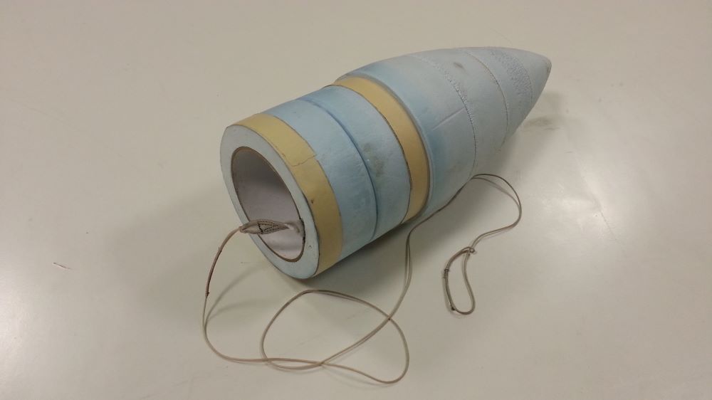

Głowica wykonana ze styrodurowych krążków posklejanych pianką poliuretanową, Wpust jest wybrany wewnątrz i wklejona rurka tekturowa wraz z mocowaniem na linkę. Wygląda koszmarnie ale działa. Nawet się już zgubiła w 4 locie, dzięki podejściu żeby nie poświęcać zbyt dużo pracy, nie byłaby to wielka strata. Jednak udało się ją odnaleźć następnego dnia.

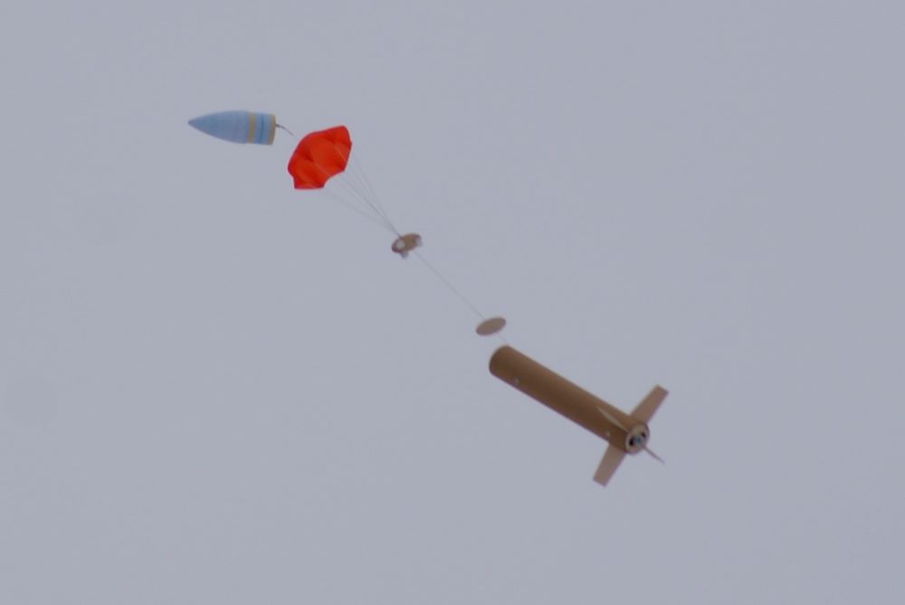

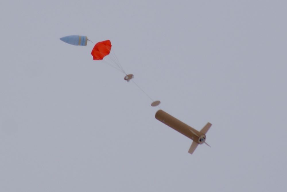

Odzysk - esencja tej konstrukcji, jest dwustopniowy. Ładunek miotający wyzwalany przez UWS.B wyrzuca głowicę wraz ze spadochronem pilotem i wręgą osłaniającą go od gazów, następnie pilot wyciąga z korpusu kolejną wręgę osłaniającą od gazów wnętrze oraz czaszę spadochronu szybującego w pokrowcu, po napięciu się lin pokrowiec zsuwa się z czaszy. Głowica z pokrowcem i wręgami oddziela się od rakiety i opada na pilocie, żeby zminimalizować ryzyko splątania linek. W tym momencie otwiera się też główny spadochron na którym ląduje reszta rakiety.

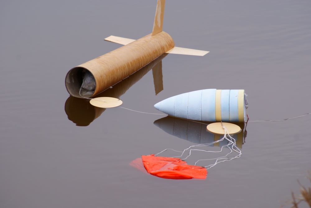

Na razie odbyły się 4 loty. W pierwszym zawiodło to co zawsze było problematyczne czyli rozkładanie spadochronu. W efekcie główny zaklinował się wewnątrz korpusu i całość spadła na pilocie... do kanału irygacyjnego.
pierwszy lot pilot.jpg (16.42 KiB) Przejrzano 8442 razy
Udało się w miarę szybko wyłowić rakietę, na szczęście tekturowy korpus wpił całą wodę która dostała się do środka i elektronika wyszła z tego bez szwanku, jednak korpus nadawał się już tylko do kosza. Tak więc założenia o nisko nakładowym modelu procentują, wystarczyło dociąć nowy kawałek rury, wyciąć nowy statecznik i 2 wręgi które mocno się powichrowały od wody i rakieta była zdolna do następnego lotu.
