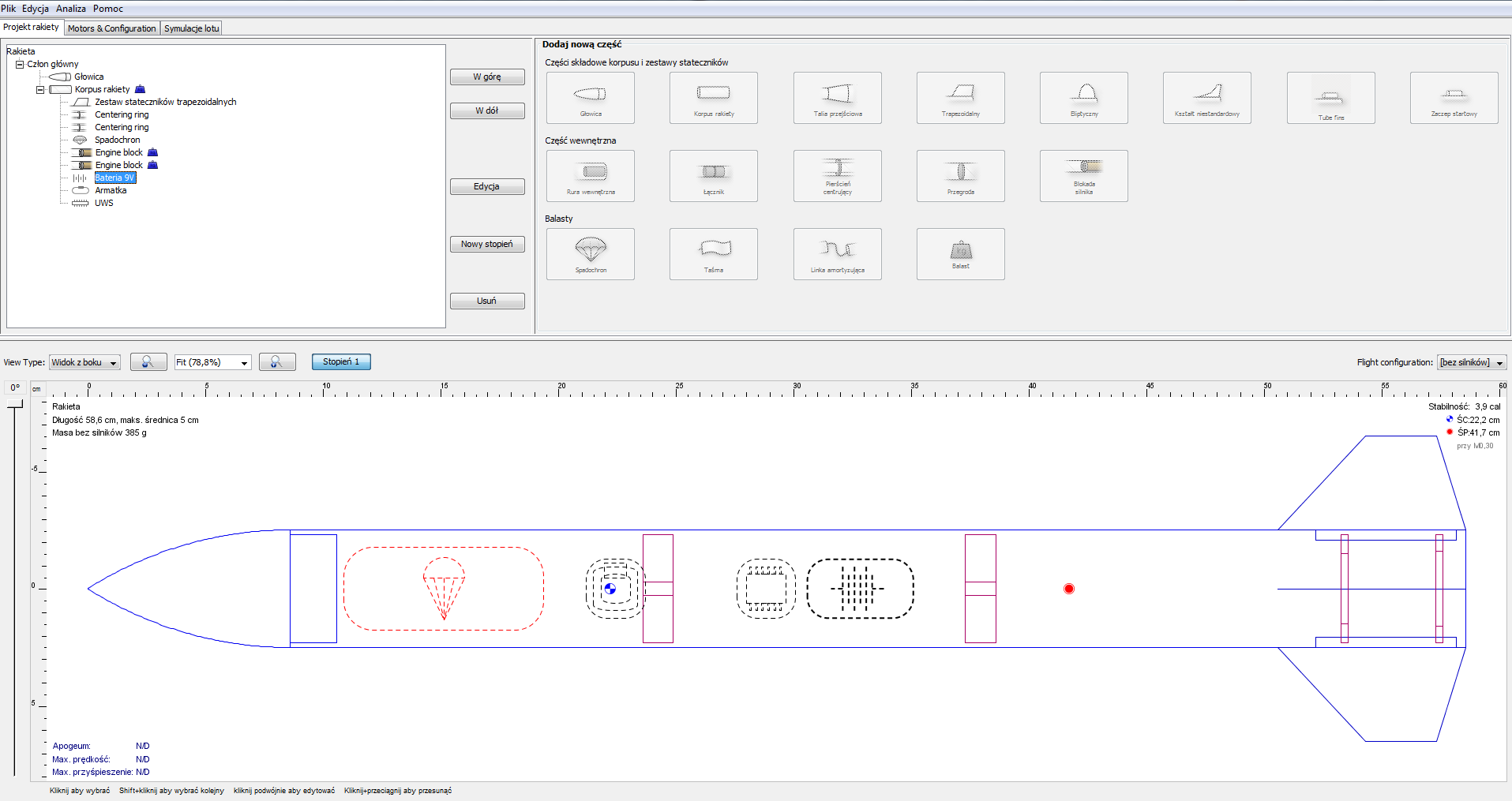

Chciałbym zbudować swoją pierwszą rakietę i silnik do niej. Wszystkie elementy chciałbym wykonać sam żeby jak najwięcej się nauczyć. Rakieta ma mieć korpus z rury kanalizacyjnej PCV 50x500 mm, głowica wydrukowana na drukarce 3D, stateczniki z balsy 3 mm. Chciałem przedstawić wstępny projekt rakiety, i zapytać się czy moje założenia są w ogóle poprawne. Projekt w Open Rocket:

Chciałbym żeby rakieta na początku osiągnęła niewielki pułap ok. 200 m, czy przy masie rakiety 385g + silnik około 230 g impuls całkowity 66Ns jest sensowną wartością?

Osobiście nie lubię rur kanalizacyjnych jako materiału na korpus rakiety gdyż są one kruche i przy upadku z dość dużą prędkością po prostu pękną, np gdy nie rozwinie ci się spadochron tak jak w przypadku mojej 1 rakiety, ja zawsze używam tub kartonowych o ściance 2mm.
Zmieniłbym także parametry silnika. Krzywa "zacisk" oraz "ciśnienie" powinna zaczynać się i kończyć na mniej więcej tym samym poziomie, co daje najlepsze efekty (zobacz co się stanie jak dasz 2 ziarna po 50mm).
