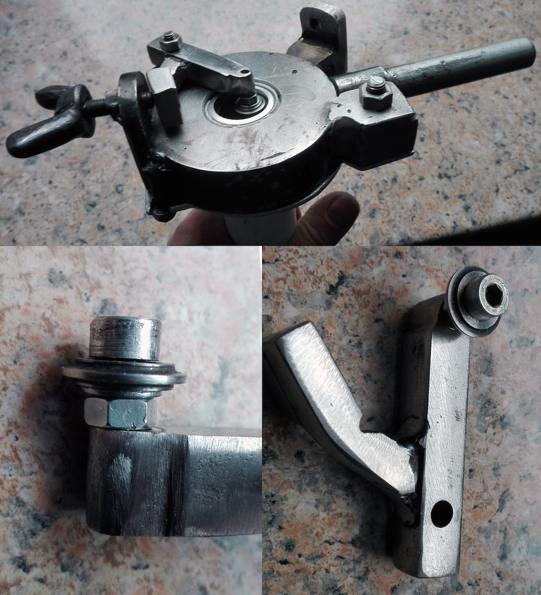

W dobie laserów, drukarek 3d czy innych super maszynek jako ciekawostkę chciałbym pokazać moją metodę wykonania rowka pod pierścień segera.
Ludziska podtaczają,frezują,szlifują a ja “gniotę” hehe.

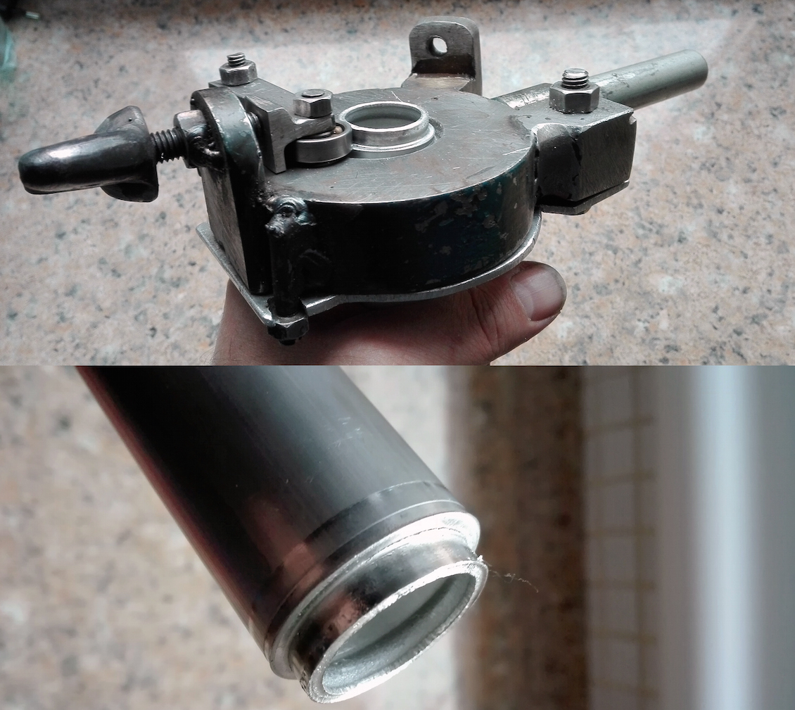

Z dziesięć lat temu powstało takie narzędzie,służyło do zagniatania rurek aluminiowych
dość prymitywne ale działało.
Ostatnio z potrzeby chwili dorobiłem nową końcówkę z kółkiem “pracującym”wewnątrz rurki
rowek maszynka.jpg (920.29 KiB) Przejrzano 7478 razy

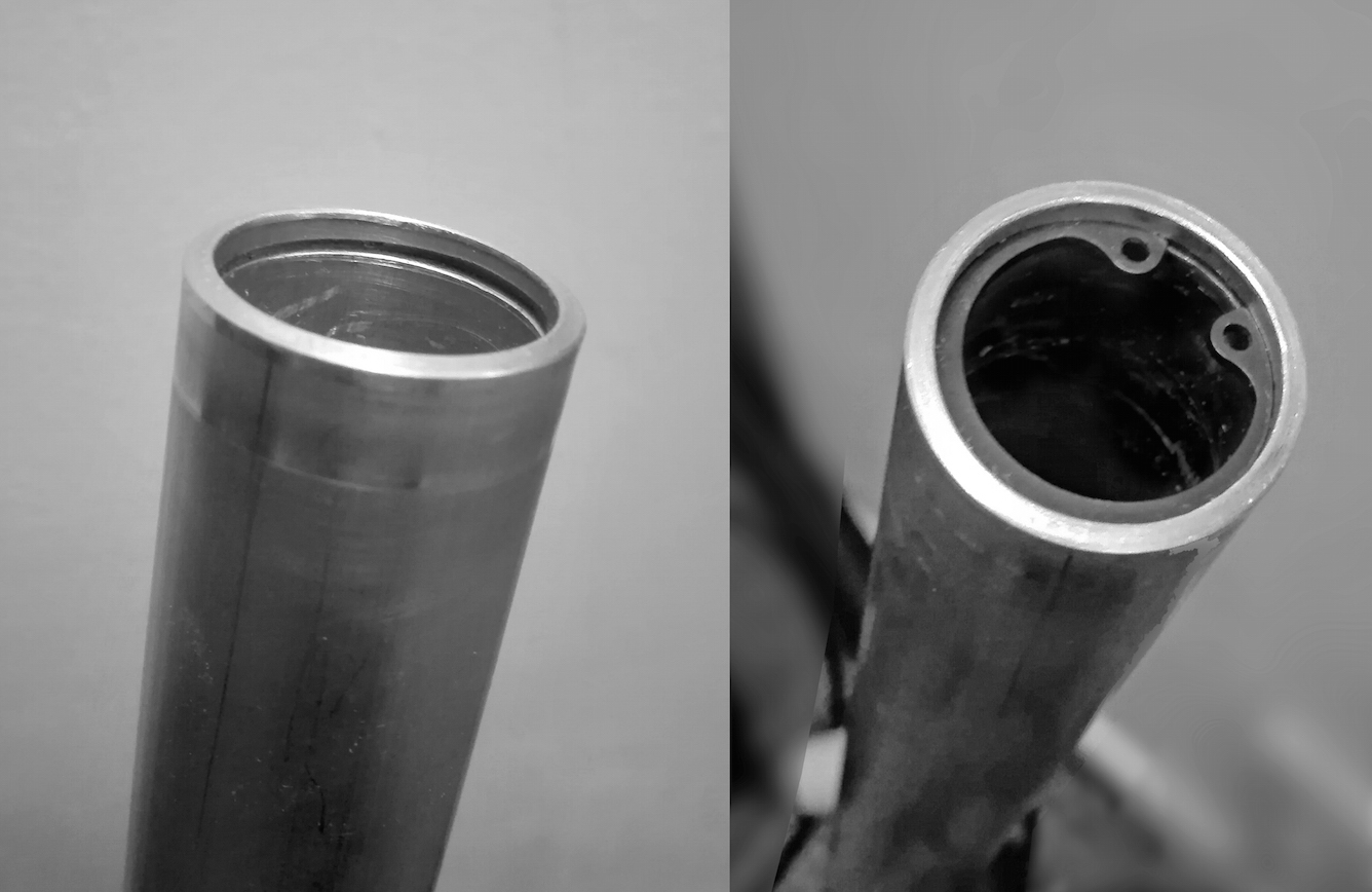

i “wywalcowałem”sobie rowek pod segera.
Re: Pod segera...
Pamiętam maszynkę i Nasze stare patenty na to, by się udało zrobić silnik bez tokarki.
Re: Pod segera...
Świetny wynalazek, po za tym mając małą tokarkę i tak jest problem żeby obrobić końce rury większej niż kilkanaście mm przelotu wrzeciona, nie ma jak podeprzeć rury.
