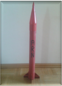

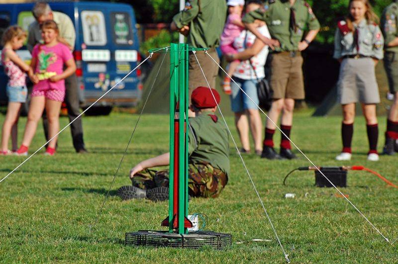

Witam w tym poście chce przedstawić swoją rakiete ARN. Jej przeznaczeniem od początku były loty z ładunkiem takim jak kamerka i prosty brzęczyk ułatwiający jej znalezienie.
Pierwszy start nie do ko[img]http://[/img]ńca się udał bo spadochron się nie otworzył mimo wszystko pogniotła się tylko lotka. Szybko ją naprawiłem i dokonałem modyfikacji spodochronu.
Bez tytułu.png (65.43 KiB) Przejrzano 6789 razy

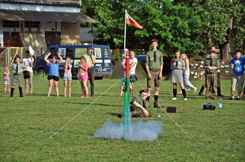

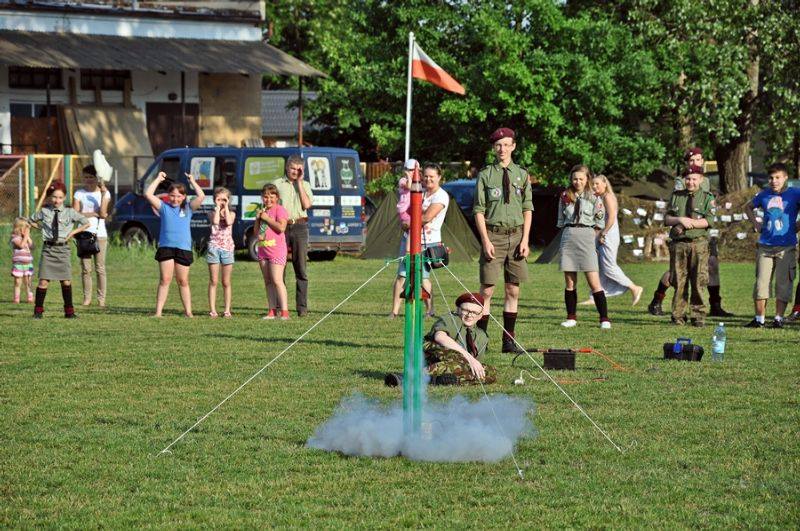

Następny lot się obbył na miejscowym festynie nic nie zawiodło a ludzie mieli mnóstwo radości Obrazek dzięki mojej obsłógi rakiety jaką jest moja drużyna udało się przeprowadzić to w najbardziej bezpieczny sposób.
Tak więc pierwsze loty za nią. Zapowiadają się kolejne udane loty ale tym razem z kapsułą na na kamere i brzęczyk Obrazek ale za każdym razem gdy ją przerabiam wygląda jak rakietowy Franken Stein Obrazek . Być może przywioze ją na FM.

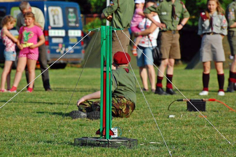

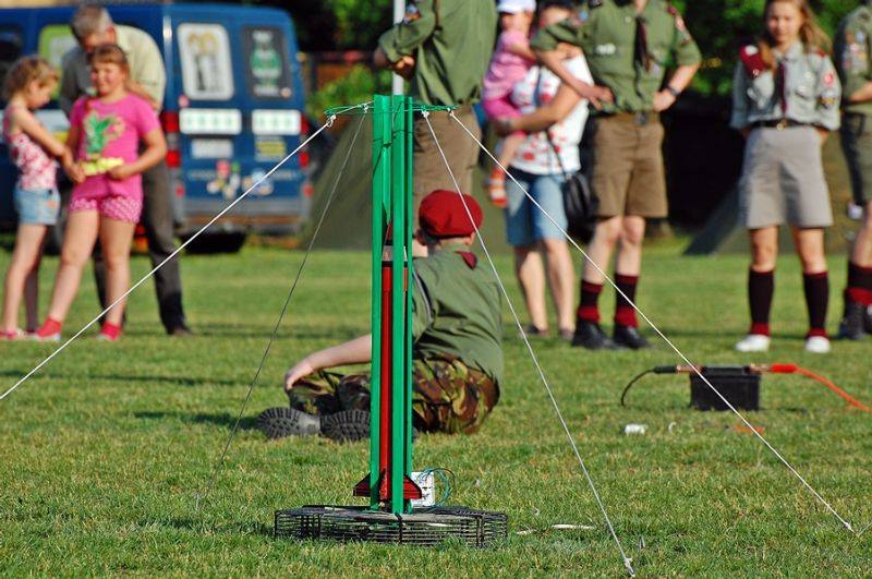

Rakieta udana, lot też. Warto by było napisać coś więcej na temat samej rakiety.
Materiały, silnik, osiągi?
Ciekawi mnie, z czego jest wyrzutnia. Czy to są profile prostokątne czy listewki.
Co do uwag- może to jest skrót zdjęcia ale wydaje mi się, że ta osoba leży zbyt
blisko wyrzutni. Być może silnik jest sprawdzony i bezpieczny, ale dzieciaki powinny
wiedzieć, że nie ma 100% bezpieczeństwa.

wysokość rakiety - 65 cm
waga - 375 g
średnica - 5,5 cm
szerokość lotki - 5 cm
silnik konstrukcji Piotra Sarnowskiego E50-1-5
co do wysokości pewności nie mam nie posiadam wysokościomierza ani spacecad oceniamy to na 200-250 m
a co do tego co odpalał to kabel ma długość 10 m więc znajdował się ponad 5 m od wyrzutni z tego co wiem jest to bezpieczna odległość od wyrzutni.
wyrzutnia jest z czrerech kantówek o długości 1 m zamontowanych na kratownicy od wentylatora.
