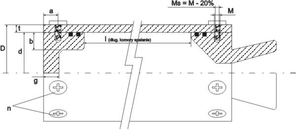

Projekt graficzny silnika wygląda tak:
W następnym poście obliczenia....

Oto moje obliczenia:
Na początek wyliczę min. grubość ścianki t korpusu (komory silnika) potrzebną do wytrzymania ciśnienia Pmax:
t = (Pmax * D) / (2 * Rmk)
Rmk to wytrzymałość materiału korpusu. Wstępne rozeznanie oferty lokalnego sklepu. Wybieram popularny materiał PA38 o wytrzymałości Rmk = 220 MPa. Otrzymuję ściankę:
t = (20 * 50) / (2 * 220) = 2,27 mm.
Po krótkim namyśle wybieram ostatecznie rurę na korpus fi 50 mm o grubości ścianki:
t = 2,5 mm
W ten sposób otrzymuję średnicę wew. d=45 mm -> nie będzie problemu z zakupem odpowiednich prętów do wytoczenia zatyczki i dyszy.
Szybkie przeliczenie wytrzymałości ścianki t=2,5 mm -> daje mi to Pmax=22 MPa.
Obliczenia mocowania zatyczki. Na początek siła wypychająca działająca na zatyczkę dla Pmax:
Powierzechnia zatyczki Az = pi * (d^2 / 4) = 1589 mm2
Siła wypychąca zatyczkę Fz = Az * Pmax = 1589 * 22 = 34 970 N (!)
Zakładam mocowanie śrubami M3 o wytrzymałości na ścinanie Rt = 800 MPa (tyle powinna wytrzymać stalowa śruba w klasie wykonania 10.8. Do obliczeń oczywiście biorę średnicę rdzenia śruby Ms która jest mniejsza o ok. 20% od nominału M = 3 mm.
Ms = M * 0,8 = 2,4 mm
Wytrzymałość pojedynczej śruby na ścinanie:
Fs = (pi * (Ms^2)/4) * Rt = 3 617 N
Ilość potrzebnych śrub:
n = Fz / Fs = 9,6 śrubki
Przyjmuję n = 9 śrub – w ten sposób mocowanie zatyczki również zabezpiecza korpus przed rozerwaniem. Szybkie przeliczenie wytrzymałości mocowania dla 9 śrubek daje P = 20 MPa.
Teraz obliczę mocowanie dyszy. Do obliczenia siły wypychającej dyszę Fd, przyjmuję jej powierzchnię (jak do zatyczki) pomniejszoną o powierzchnię przekroju krytycznego Dkr. Jako min. Dkr przyjmuję 10 mm (na pierwsze próby, docelowo ok. 15 mm). Ciśnienie zakładam Pbezp=15 MPa zgodnie z założeniami pierwotnymi (zawór bezpieczeństwa):
Powierzchnia dyszy Ad = Az – pi*(Dkr^2)/4 = 1589 – 78 = 1511 mm2
Siła wypychająca dyszę Fd = Ad * Pbezp = 1511 * 15 = 22 665 N
Ilość śrub niezbędna do mocowania:
n = Fd / Fs = 22665 / 3617 = 6,2 śrubki.
Zakładam użycie 6 śrubek do mocowania dyszy (wtedy max. ciśnienie 14 MPa).
W kolejnych krokach policzę wytrzymałość korpusu w miejscu osłabienia go otworami na śrubki itp. Czekam na uwagi i ew. pytania!

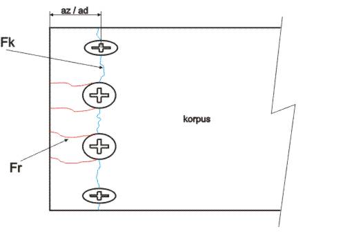

Obliczeń ciąg dalszy (+ rys. poglądowy bo trudno mi wytłumaczyć co właściwie liczę....):
otwory mocujace.jpg (12.68 KiB) Przejrzano 19590 razy
Trzeba teraz policzyć wytrzymałość korpusu silnika (siła rozciągająca wg linii niebieskiej Fk na zał. rys.) na rozciąganie wzdłużne korpusu w linii otworów na śruby. Do obliczeń biorę promień średni korpusu:
Rs = (D – t/2) / 2 = 24,4 mm
Obwód korpusu Ok biorący udział w rozciąganiu to jego obwód pomniejszony o łączną średnicę otworów na śruby:
Ok = 2 * pi * Rs – M * n = 153,2 – 27 = 126,2 mm
Wytrzymałość (siła rozciągająca max.) na rozciąganie korpusu w linii śrub:
Fk = Ok * t * Rmk = 69 410 N – czyli dużo więcej niż siła wypychająca zatyczkę. Jest OK. Siła wypychająca dyszę jest mniejsza, więc w/w warunek dla dyszy jest automatycznie również spełniony.
Następnie policzę min. odległość otworów mocowania zatyczki ‘az’ od krawędzi korpusu. Podstawą do obliczeń jest ryzyko pękania pochodzące od siły wywieranej przez śrubę na otwór. Miałem poważny problem jak to ugryźć (to chyba właśnie to o czym wspominał Stary Leszek), ostatecznie odległość tę wyznaczyłem z warunku na ścinanie, a płaszczyzna ścinania oznaczona jako Fr kolorem czerwonym (na zał. rys.):
az = siła_na_otwór / wytrzymałość_na_ścinanie_korpusu = (Fz / n) / (Rmk * 0,75 * t) + M/2
n - to oczywiście liczba śrub mocowania zatyczki, tu n = 9
(Rmk * 0,75) - to inaczej wytrzymałość na ścinanie (często się taką zależność przyjmuje)
M/2 – czyli połowa średnicy otworu na śrubę -> wtedy odległość mamy od krawędzi korpusu do środków otworów;
A więc dla zatyczki: az = (34 970 / 9) / (220 * 0,75 * 2,5) + 3/2 = 3885 / 412 + 1,5 = 10,9 mm
Analogicznym algorytmem liczę odległość ‘ad’ od strony dyszy:
ad = (22 665 / 6) / (220 * 0,75 * 2,5) + 3/2 = 10,7 mm

Zgodnie z rysunkiem powyżej, długość krawędzi ścięcia az i ad jest liczona od połowy średnicy otworu, więc dodatwanie M/2 (czyli 3/2) nie ma sensu. Właściwe wartości wynoszą więc:
az = 9,4 mm
ad = 9,2 mm
