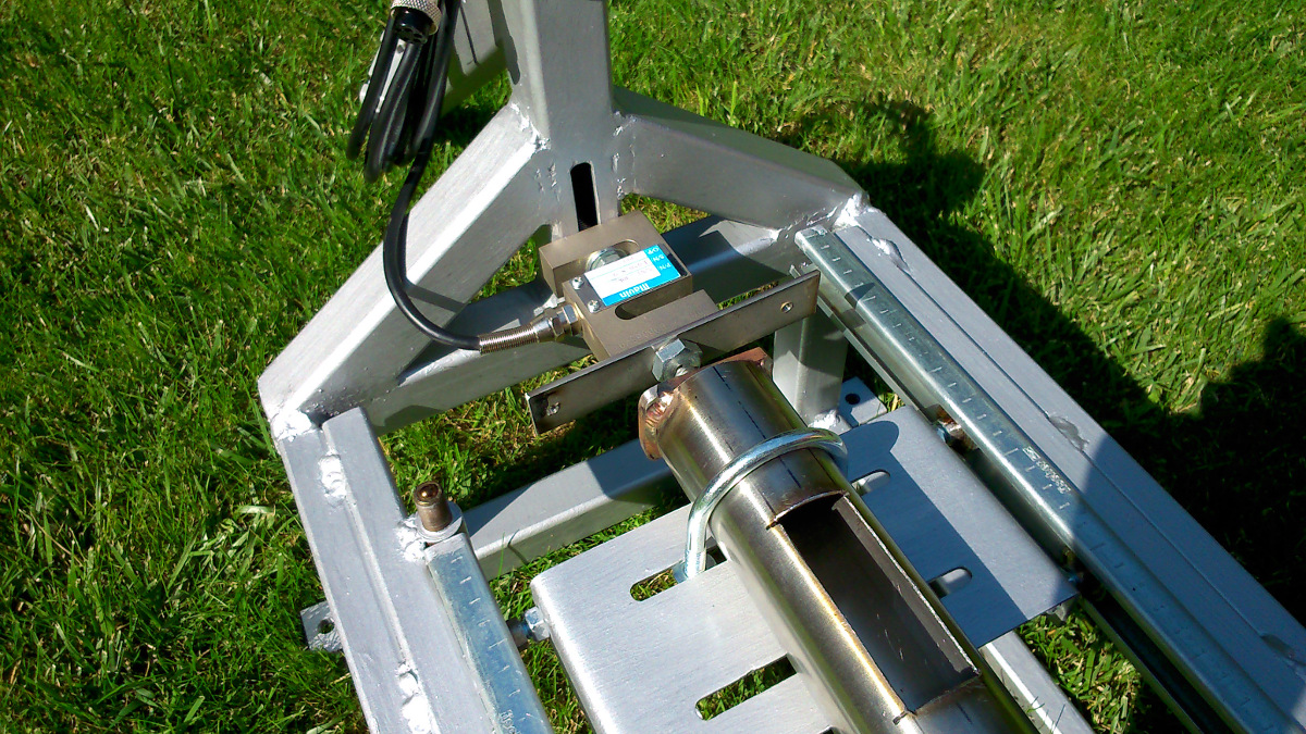

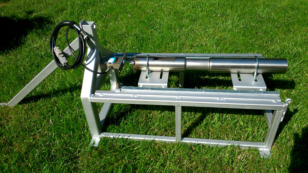

Założeniem było aby nadawała się zarówno do małych silniczków, jak i do silników o dużej średnicy, długości i mocy.

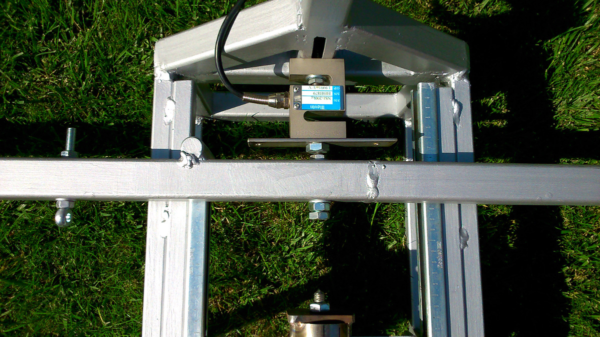

Punkt parcia miał być osiowo względem silnika i osią mocowania tensometru "S"
Akwizycja danych miała dać możliwość jak najszerszego badania w razie potrzeby - przyjęto, że zbierane może być do 4-ech parametów.
Myślę że zakładąną elastyczność stanowiska testowego osiągnięto. Brakuje jedynie wylanego fundamentu pod nogi. Póki co starczają masywne drzwi ok 80kg wbite dodatkowo długimi szpilkami do ziemi. (widoczne na filmach z testów) :wink:
Część mechaniczna:

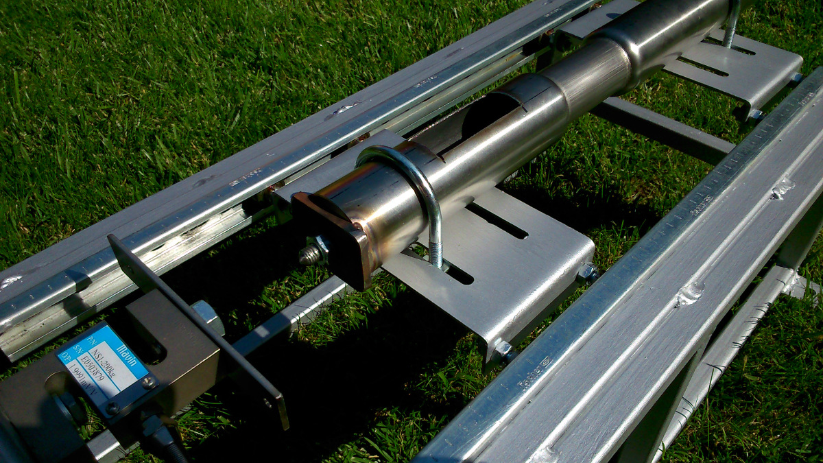

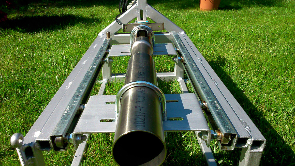

Elementy nieruchome z profili stalowych z możliwością regulacji wysokości montażu tensometru.

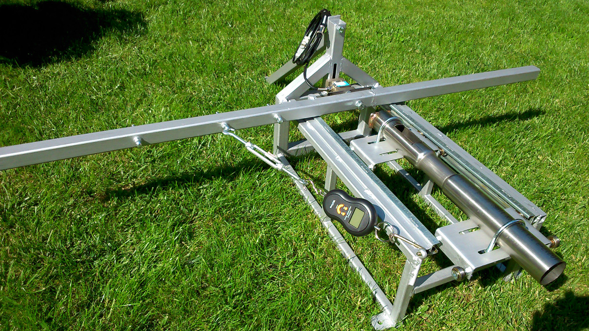

Elementy ruchome (sanki) 2szt, niezależne, wykonane ze stali, z możliwością montażu silników o różnych średnicach. Każde z sanek posiadają 4 łożyska umieszczane w prowadnicach, dające praktycznie pomijalny opór podczas testu.

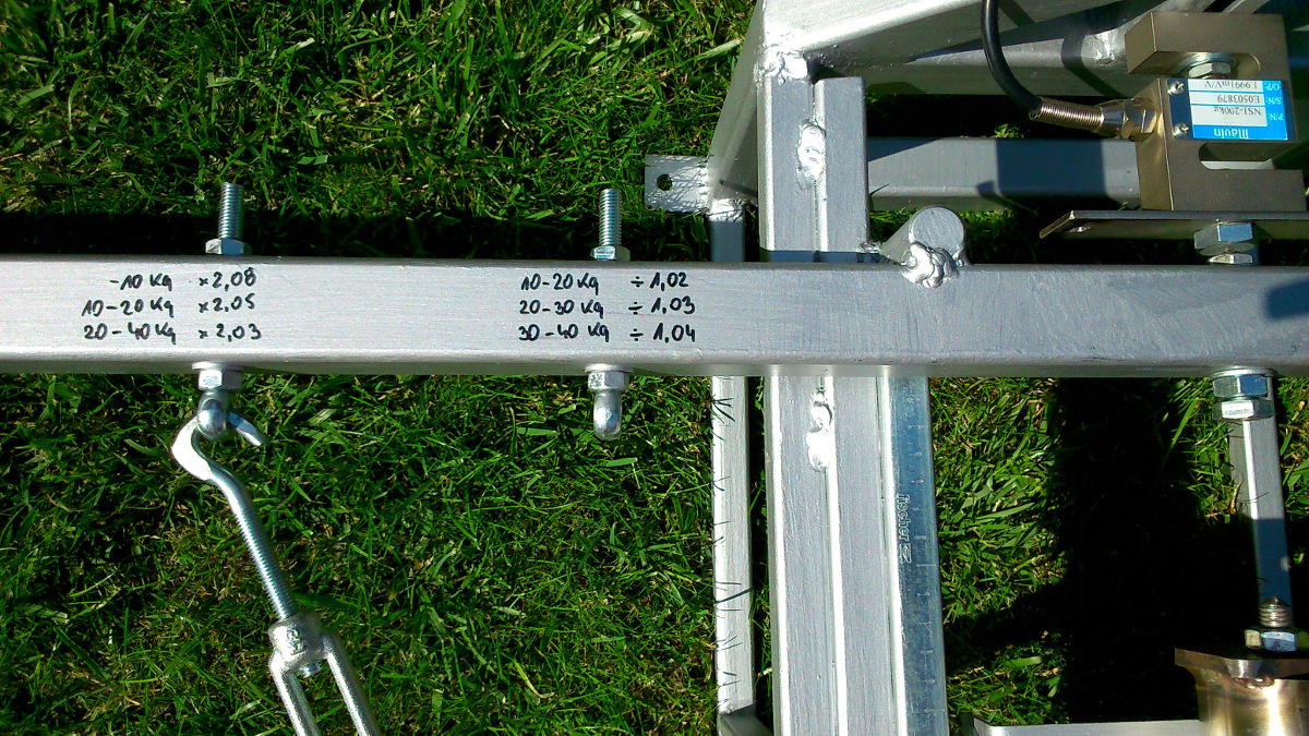

Ramię kalibracyjne umożliwia skalowanie zakresu pomiaru za pomocą wagi hakowej w skali 1:1, 2:1 i 3:1.
Resztę powiedzą zdjęcia:

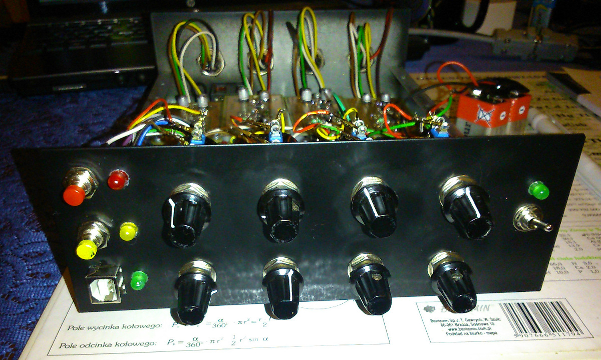

Część elektroniczna (akwizycja):

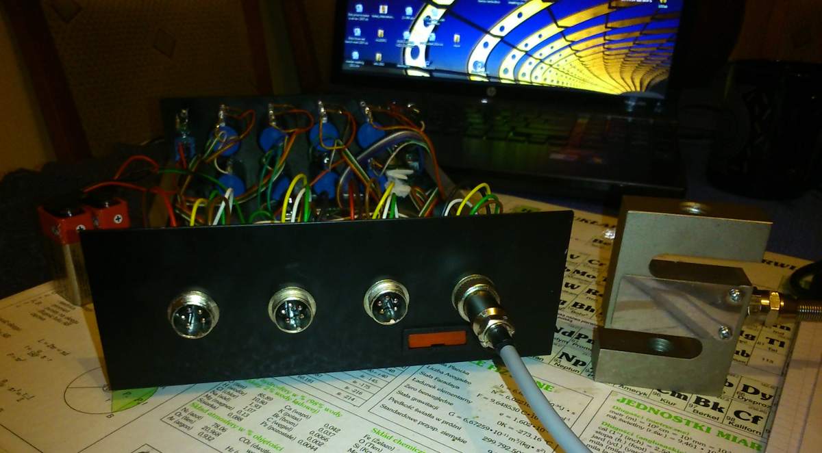

Oparta na czterech analogowych wzmacniaczach tensometrycznych opisanych tu na forum przez Jaskiniowca (super projekt Andrzej i doradztwo również - dzięki)

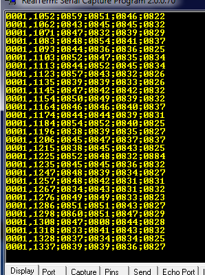

Częścią cyfrową jest moduł z mikroprocesorem Xmega, z którego wykorzystany został wielokanałowy przetwornik 12-bit ADC. Zatem max cztery mierzone wielkości podczas rejestracji przesyłane są wraz z aktualnym czasem próbki do komputera (uC -> UART/USB -> PC). Tam następuje zapis i obrabiane są dane.
Wersja 4-kanałowa wysyła taki komplet danych (jedna linijka = czas + 4 pomiary) z częstotliwością 1kHz czyli raz na milisekundę.
Wersja prototypowa 1-kanałowa wysyłała próbkę i czas z częstotliwoscią 2kHz.
