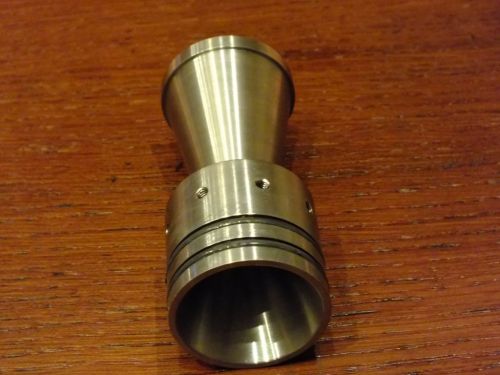

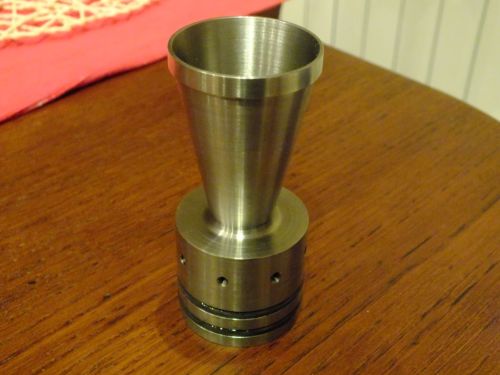

Witam. Ostatnia nasza piękna dysza z grafitowym wkładem niestety nie przeżyła eksperymentalnego (po prostu wybuchowego) paliwa. Załamani tym faktem postanowiliśmy zrobić coś co wydaje mi się będzie trwalsze. Ale może tylko mi się wydaje więc z chęcią wysłucham opinii na ten temat. A tak ogólnie to chciałem się pochwalić naszą nową dyszą bo jest taka... śliczna. Pozdrawiam i wrzucam parę fotek.

I jeszcze ze dwa...
Re: Dysza
Stalowa? To chyba tylko do karmeli. Ale śliczna, fakt. Do pierwszego odpalenia. Będzie czarno - niebieskawa.

Tytanowa
Stalową już przerabialiśmy przed grafitową.
Re: Dysza
Trochę za dużą średnica wylotowa. Dla normalnych ciśnień (rzędu 4MPa) jest zbyt duży stopień rozprężenia, może się to objawiać oderwaniem strugi gazów od ścianek dyszy przez co ciąg nie będzie równo w osi silnika. Po za tym minimalnie spada wydajność silnika oraz jest to niepotrzebne parę gram balastu. Ale to już drobiazgi, można poprawić w razie potrzeby, dysza i tak jest super :smile:

hmmm... nie mogę powiedzieć niestety gdzie to było robione, ponieważ była to fucha. Ale było to miejsce jak najbardziej właściwe dla tego typu spraw. Projektantem jest Nakka (wykorzystałem jego projekt) a toczył to człowiek który ma wspólnego z "pewnymi sprawami" dużo więcej na co dzień niż my wszyscy.
I nie tak łatwo tu cokolwiek poprawić ponieważ jest to tytan. Więc od samego początku postawiliśmy na bezbłędne wykonanie. Stąd zaangażowanie ludzi, którzy na co dzień się tym zajmują.

zrobilismy to według projektu nakki,
Re: Dysza
Ile ona waży?

Witaj kacper, a jakie będą objawy za małego rozprężenia?

211 gram
