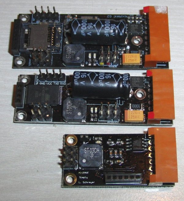

Na wstepie pare informacji odnosnie rodziny ALTIMAX. Na dzien dzisiejszy system ALTIMAX skladaja sie z trzech ukladow
ktorych dzialanie jest oparte na bardzo dokladnych ukladach barometrycznych. Jeden z tych ukladow ALTIMAX G2 SD posiada dodatkowo akcelerometr
mierzacy dodatkowo przyspieszenie rakiety.
Oto cala rodzina ALTIMAX :
Co do ceny tych ukladow patrzac od gory:
ALTIMAX G2 SD - 139 Euro ( ok. 520 zl)
ALTIMAX G2 mini - 99 Euro ( ok. 400 zl)
ALTIMAX G2 SIMPLY - 49 Euro ( ok.200 zl)
Oczywiscie do ceny ukladow dochodzi jeszcze koszt wysylki.

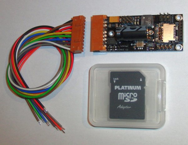

Co mozna otrzymac za te pieniadze ?
Jezeli chodzi o ten ALTIMAX G2 SD to w sestawie jest:
Lieferunfang / Zawartosc
1 Altimax G2 SD
1 Anschlusskabel / Kabel z 10-cioma wyjsciami
1 µSD-Card mit 2 GB
1 µSD-SD Adapter
1 Cortronic Antistatik-Schachtel / pudeleczko antystatyczne (opakowanie)
1 Software und Handbuch auf beiliegender SD-Card - Software oraz instrukcja obslugi na µSD karcie
ALTIMAX G2 Mini
1 Altimax G2 Mini
1 Anschlusskabel / Kabel z 8-mioma wyjsciami
ALTIMAX G2 SIMPLY
1 Altimax G2 SIMPLY
1 Antistatik-Beutel / Torebka antystatyczna (opakowanie)
1 Kärtchen mit Jumperstellungen / karteczka z ukladem zworek ( mostkow)

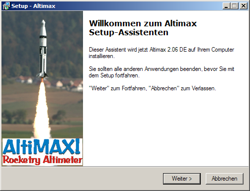

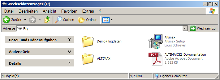

Instalowanie programu dla ALTIMAX G2 SD
Po wlozeniu karty µSD do naszego PC lub Laptopa i otwarciu "Arbeitsplatz" (nie znam polskiego odpowiednika) powinno sie nam pokazac.....
Otwieramy "ALTIMAX Setup" i otwiera nam sie - "wybierz jezyk". Do wyboru jest niemiecki lub angielski. Ja wybralem niemiecki :wink:
Naciskamy "OK" i otwiera nam sie...

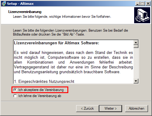

Naciskamy "weiter" tzn. "dalej" i otwiera sie okienko z pytaniem o akceptacje licencji.

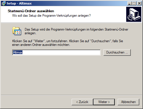

Akceptujemy i "weiter" - "dalej" i pokazuje sie nam
i dalej
i dalej
cdn.
Re: ALTIMAX - Instrukcja obslugi
: poniedziałek, 10 wrz 2012, 20:15
autor: Paul

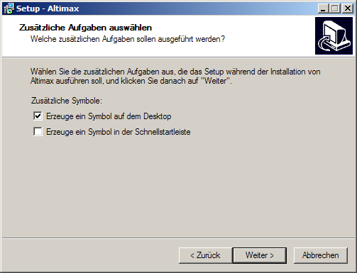

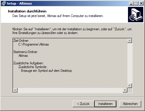

Teraz otwiera nam sie okienko z informacja, gdzie bedzie zainstalowany program.

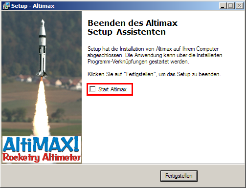

Jezeli wszystko sie zgadza to naciskamy "instalieren" - "instaluje" i po zainstalowaniu otwiera nam sie...
usuwamy haczyk i naciskamy "Fertigstellen"- tzn "zakonczyc istalacje"

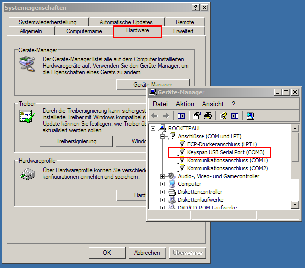

Po zainstalowaniu naszego adaptera ( KEYSPAN / USB Connector) za pomoca prawego przycisku otwieramy "Arbeitsplatz" - Polski odpowiednik ....................................... ???
i otwiera sie nam:
Naciskamy na "Eigenschaften" i mozemy zobaczyc gdzie jest zainstalowany nasz adapter - w moim przypadku COM 3
