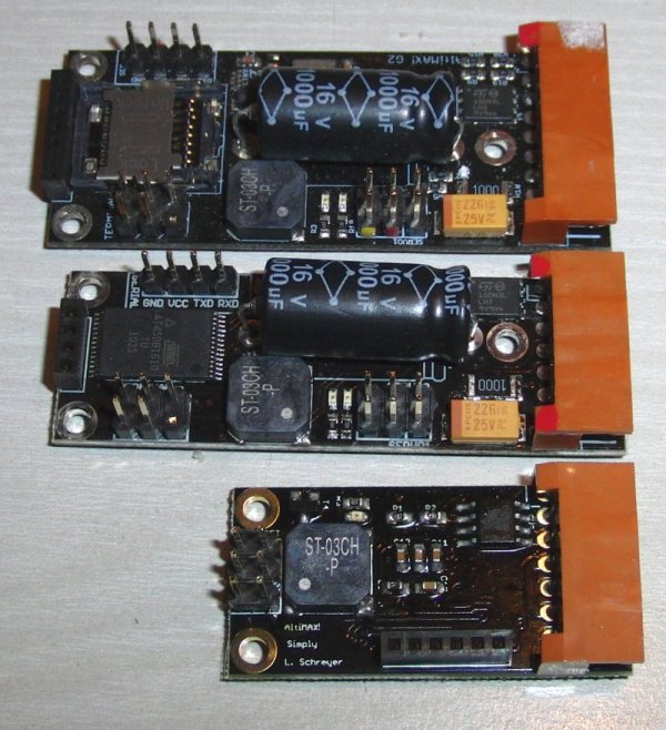

Oto cala rodzina ALTIMAX :
Co do ceny tych ukladow patrzac od gory:
ALTIMAX G2 SD - 139 Euro ( ok. 520 zl)
ALTIMAX G2 mini - 99 Euro ( ok. 400 zl)
ALTIMAX G2 SIMPLY - 49 Euro ( ok.200 zl)

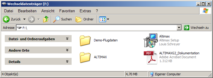

Instalowanie programu dla ALTIMAX G2 SD
Po wlozeniu karty µSD do naszego PC lub Laptopa i otwarciu "Arbeitsplatz" (nie znam polskiego odpowiednika) powinno sie nam pokazac.....

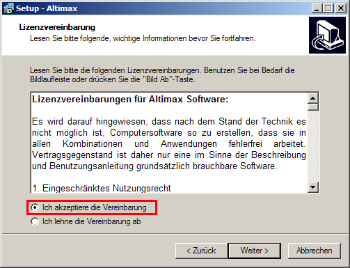

Naciskamy "weiter" tzn. "dalej" i otwiera sie okienko z pytaniem o akceptacje licencji.
Akceptujemy i "weiter" - "dalej" i pokazuje sie nam

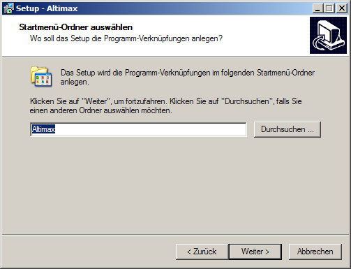

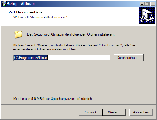

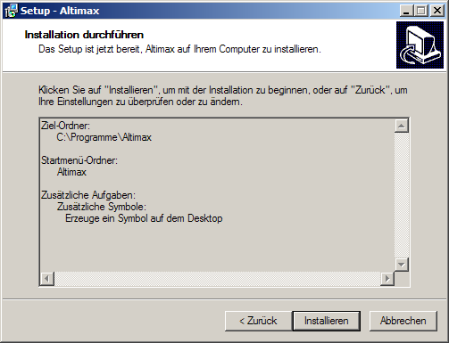

Re: ALTIMAX - Instrukcja obslugi

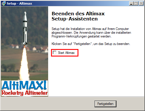

Teraz otwiera nam sie okienko z informacja, gdzie bedzie zainstalowany program.
Jezeli wszystko sie zgadza to naciskamy "instalieren" - "instaluje" i po zainstalowaniu otwiera nam sie...
usuwamy haczyk i naciskamy "Fertigstellen"- tzn "zakonczyc istalacje"

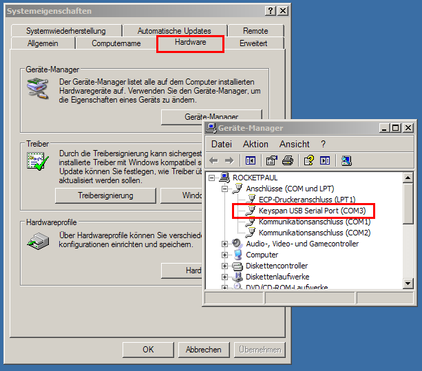

Do tej pory jest w miare wszystko proste, problemy moga sie zaczac w momencie skomunikowania naszego ALTIMAX-a z naszym PC.
Do tego celu potrzebny nam jest albo USB Connector albo ewentualnie kabel z SALT-a (KEYSPAN). W obydwu przypadkach musimy przeprowadzic
istalacje tych przylaczy. KEYSPAN posiada specjalna CD do instalacji , a USB Connector mozna zainstalowac .... http://www.rocketronics.de/elec/altimax_software.asp ( Treiber USB Connector)
W koncu nasz PC musi wiedziec z kim ma do czynienia :grin: :grin: :grin:
Po zainstalowaniu naszego adaptera ( KEYSPAN / USB Connector) za pomoca prawego przycisku otwieramy "Arbeitsplatz" - Polski odpowiednik ....................................... ???
i otwiera sie nam:
Naciskamy na "Eigenschaften" i mozemy zobaczyc gdzie jest zainstalowany nasz adapter - w moim przypadku COM 3
Paul pisze:..."Arbeitsplatz" (nie znam polskiego odpowiednika)...
Z tego co widziałem na ekranie :smile: - można przetłumaczyć - Menu robocze...

Ikona Arbeitsplatz bardziej mi przypomina "Mój Komputer" , szczególnie , że wewnątrz widzę dyski :)
