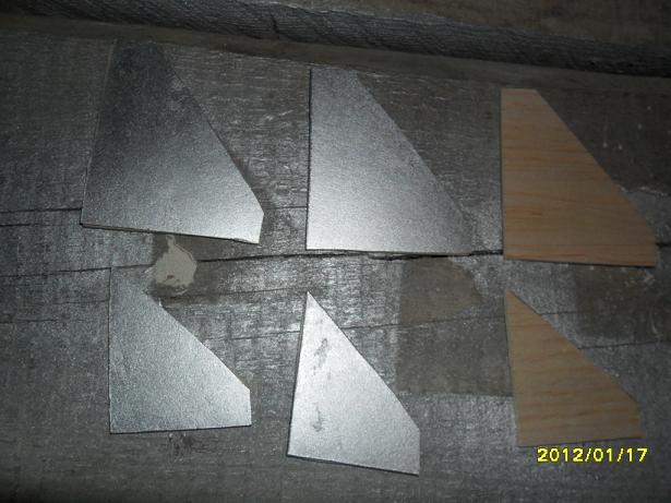

Stateczniki prawię skończyłem 4 stateczniki z sześciu są już za laminowane i pomalowane na kolor srebrny na pozostałe 2 zabrakło mi żywicy , którą postaram się jak najszybciej kupić

- Stateczniki 4z 6 są już wykończone
- stateczniki.JPG (65.3 KiB) Przejrzano 12541 razy
