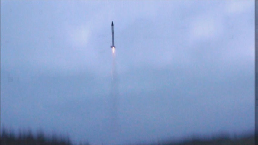

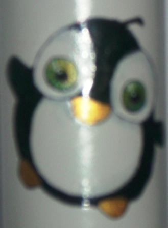

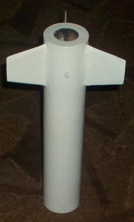

Pingwin to moja pierwsza większa rakieta. Wykonana z "darmowych" materiałów. Rakietę napędza silnik ROS z zakręconymi dyszami bocznymi. Niezbyt przemyślana była średnica pingwina - 60mm. Z wagą też przesadziłem, bo waga przed startem to 650g, więc nikomu nie muszę tłumaczyć żałosnej wysokości lotu.

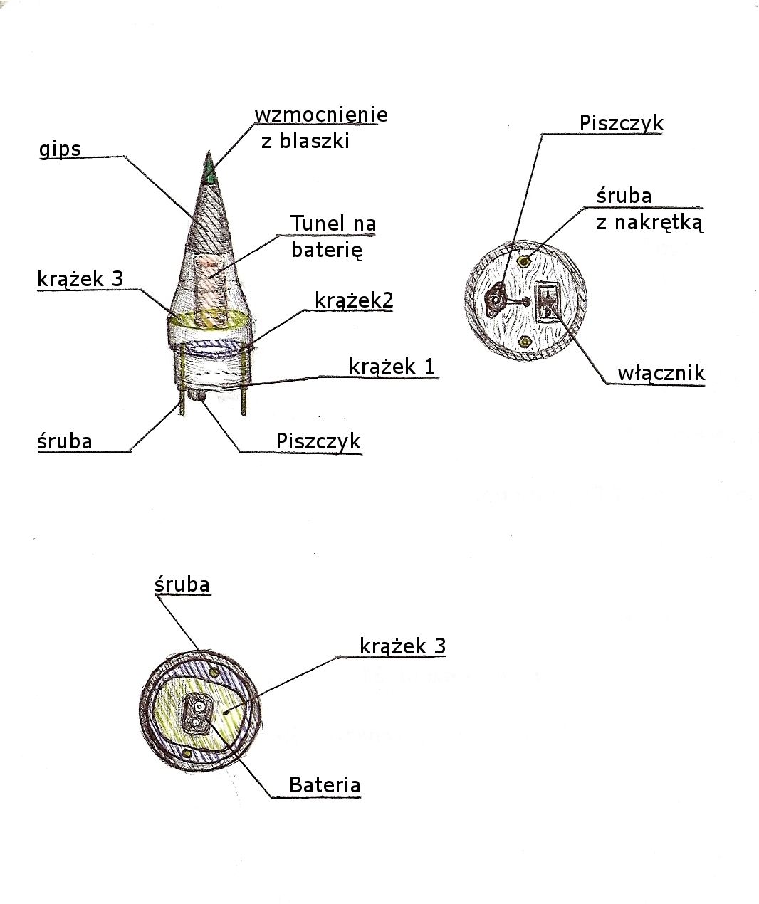

Jako iż nie wpadłem na to, by zrobić zdjęcie głowicy przed startem, (a została zgnieciona) wstawiam rysunek przedstawiający jej działanie.
Cała została wykonana z tektury, sam czubek zalałem gipsem, a jeszcze mniejszy fragment wzmocniłem cieniutką blaszką. Do gipsu przykleiłem plastikową rurkę na drugim końcu umocowaną do krążka 3. Po wykręceniu ramienia opartego na krążku 2 wkłada się baterię, zasilającą piszczyk (to na wypadek lądowania w krzakach). Z niewyjaśnionych przyczyn spadochron wypadł chwilę po wbiciu głowicy w orankę

ze zdjęć wynika że lot był bardzo ładny

Wydaje mi się że stosunkowo najlepszym "opakowaniem" ROS'a to rurka kartonowa fi 38/40. Jest lekka i wytrzymała, ROS w niej dobrze siedzi.
Taka sama rurka była użyta do wyprodukowania rakiety Fireball
