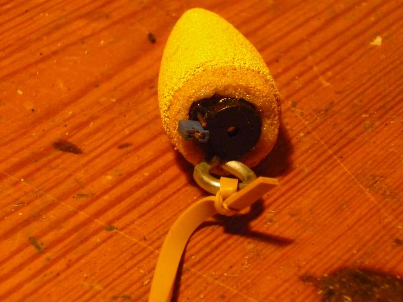

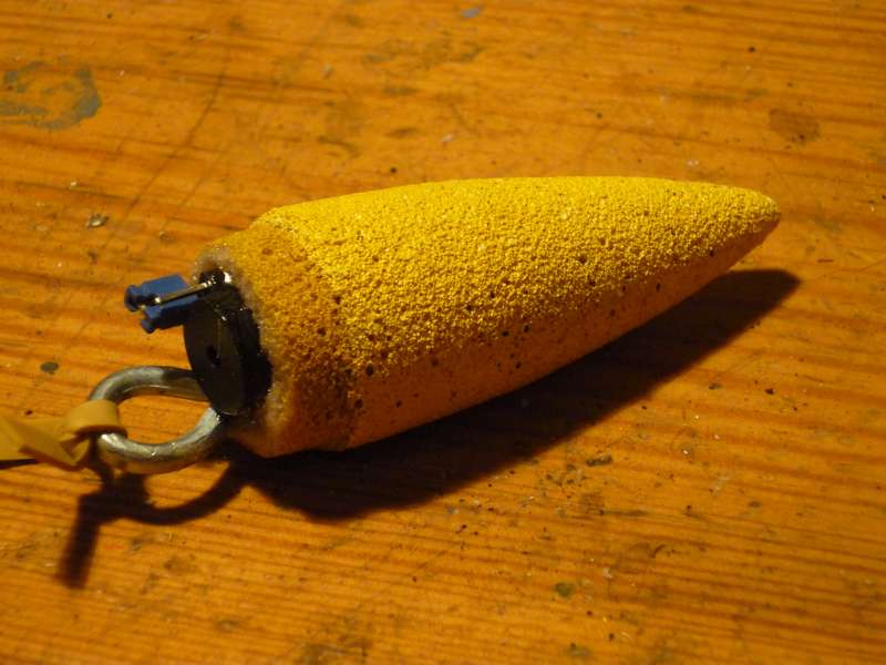

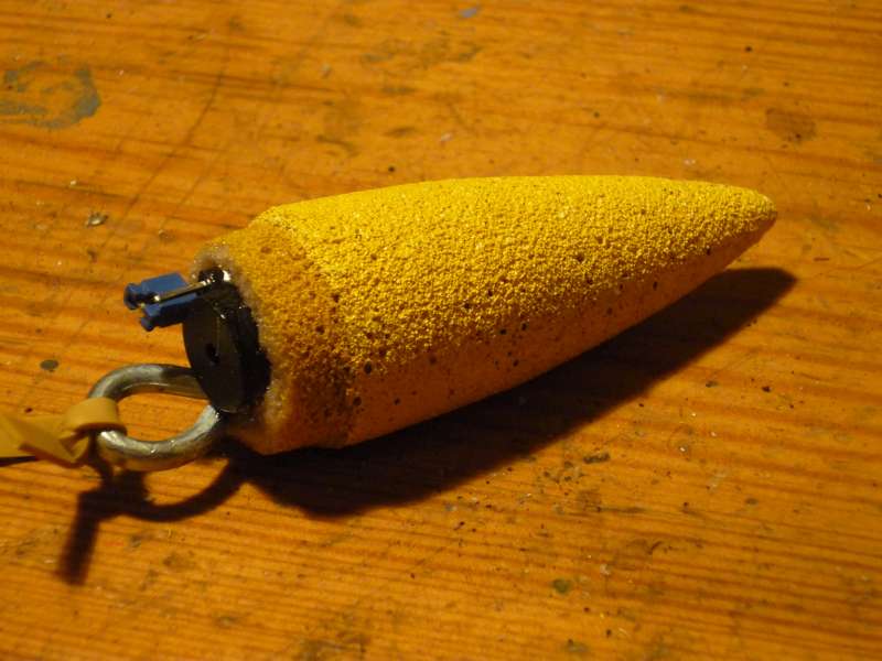

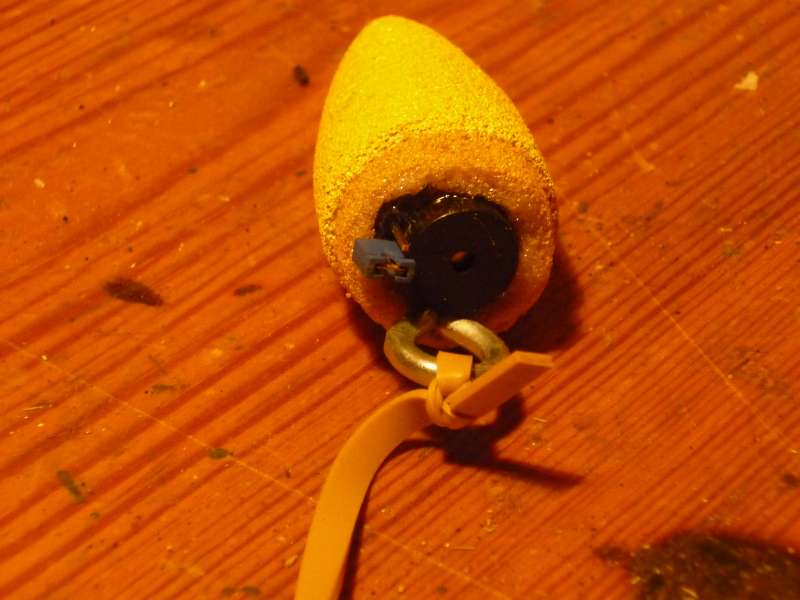

Jak już pokazujemy sygnalizatory to ja też pokaże. Sygnalizator składa się z brzęczyka na 12V i małej baterii 12V. Całość waży 9 gram. Umieściłem wszystko w głowicy. Włącznik stanowi zworka.
Film z działania
[youtube]http://www.youtube.com/watch?v=5DcCe1WOWSQ[/youtube]
Zdjęcia
Głowica 2.jpg (41.76 KiB) Przejrzano 9344 razy
