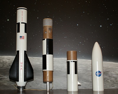

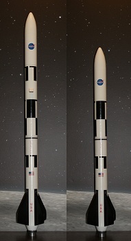

Ta twoja owiewka jest dość duża. Warto by było ją trochę odchudzić.
Zastanawiam się czy nie warto dać drugą symetrycznie.

Adi-Ozo pisze:Wydaje mi się, że faktycznie to owiewka miała wpływ na rotację,
jaskiniowiec pisze:Moim zdaniem odpowiedzią na rotację jest...liczba Reynoldsa.
Na pewno poniżej owiewki następują zaburzenia opływu powietrza podczas lotu.Pytanie tylko czy następstwem tego jest ruch obrotowy rakiety.
Wydaję mi się, że przy pewnej prędkości ma to wpływ na różny rozkład ciśnień i zawirowań powietrza w okolicach stateczników a to może prowadzić do rotacji.
Nie pozostaje nic innego jak przeprowadzić testy w tunelu aerodynamicznym! :smile:

Jaskiniowiec już też zwrócił na to uwagę – po dokładnej analizie nagrania z pokładu można zauważyć, że rotacja rozpoczyna się praktycznie dopiero po zakończeniu pracy silnika (po ok. 1s) i trwa następne ok. 2s.
Co ciekawe po rozebraniu silnika okazało się, że uszczelka umieszczona na wlocie do dyszy a wykonana z klingieritu AF-1000 gr 2mmoraz izolacja termiczna znakomicie zdały egzamin. Korpus, dysza i zatyczka nie mają najmniejszych śladów erozji i są gotowe do kolejnego lotu.
Adi-Ozo pisze: SLS jak rozumiem jest konstrukcją modułową, może pokusić się o człon bez owiewki z lusterkiem? Przepadnie nagranie OSZ ale sprawa rotacji powinna się wyjaśnić.
Jakie są plany co do następnej konfiguracji/lotu?
Na razie pewnie rakieta przezimuje w hangarze a na wiosnę zobaczymy. Może tak jak proponujesz zrobimy test z konfiguracją bez członu z owiewką. :wink:
