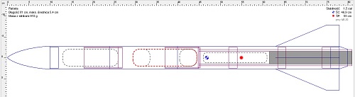

  1. Projekt rakiety oraz poszczególnych podzespołów systemu: (luty-maj 2013) - projektowanie odbywa się za pomocą oprogramowania: OpenRocket, AutoCAD, SRM_pl.xls, PARAPAT.xls, itp,

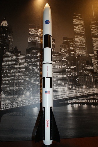

Aktualnie realizowany jest zgodnie z harmonogramem etap 1 i 2, prace przebiegają powoli ale konsekwentnie:
[attachment=2]1.jpg[/attachment]

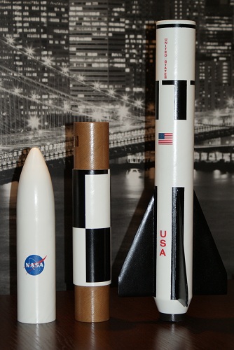

Ciąg dalszy etap 1 i 2:
CDN...

Piękny model - gratulacje!
Ale ... - jak z silnikiem?
Widzę - zakładasz, że silnik będzie działał poprawnie.
Czy były już jakieś testy z napędem?

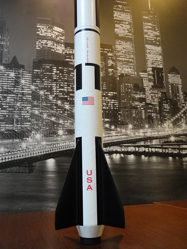

Rakieta wygląda fantastycznie.
Zastanawiałeś się nad dołożeniem boosterów po jakimś czasie, żeby jeszcze bardziej zbliżyć rakietę do oryginału? :)
