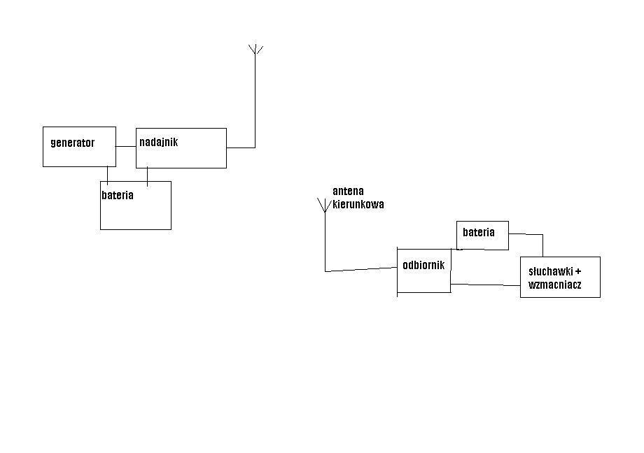

Witam. :grin:
Na wstępie wspomnę, isz moja wiedza odnośnie takich systemów (szczególnie telemetrii) jest bardzo mała. :sad:
Do rzeczy:
Wpadłem na pomysł, aby do tego typu nadajnika, dołączyć generator na "ne555" nastawiony powiedzmy na 200 Hz.
Odbiornik podpiąć do anteny kierunkowej oraz wzmacniacza i słuchawek.
Może lepiej zilustruje to obrazek...
schemat blokowy
schemat blokowy
Z tego co zrozumiałem, jeśli nakierujemy antenę w kierunku nadajnika, usłyszymy dźwięk, im bliżej tym mocniejszy.
Czy coś takiego może działać?
Jak oceniacie ten pomysł?
Pozdrawiam "wrx". :smile:
Re: Radionamiar
: czwartek, 12 mar 2015, 20:12
A patrzyłeś na sam początek tematu? Tam jest dokłądnie to co podajesz, z realizacją i nawet filmik z działania. Ale ogólnie - masz rację, tak się robi.
