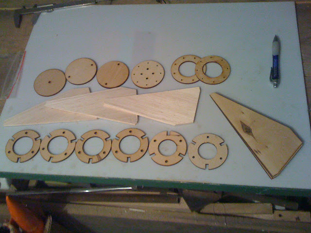

Wczoraj odebrałem elementy cięte laserowo. Są to głównie wręgi, ale także wzór statecznika. Od tego właśnie wzoru, wyciąłem dzisiaj stateczniki z balsy 2,5mm, które potem będą wyszlifowane i zalaminowane.
Doszły także silniki Schermuly. Muszę przyznać, że naprawdę trochę ważą
Następny etap: Statczeniki - sklejenie, szlifowanie, laminowanie; docinanie rur na korpus...'

1. Balsowym statecznikom został nadany profil lotniczy (tj. zostały zeszlifowane krawędzie). Aktualnie zalaminowana jest jedna strona stateczników. Dziś lub jutro zostanie zalaminowana także druga strona.
2. Dzisiaj został złożony kosz na silnik Schermuly. Kosz ten zostanie jeszcze wzbogacony o jedną wręgę przy dyszy, by móc lepiej zamocować go w rakiecie. Aby nakrętki nie odkręcały się, zostaną zalane niewielką ilością żywicy.
Następny krok: nacinanie korpusu, wklejanie stateczników w kosz silnikowy, mocowanie kosza silnikowego do rakiety.
