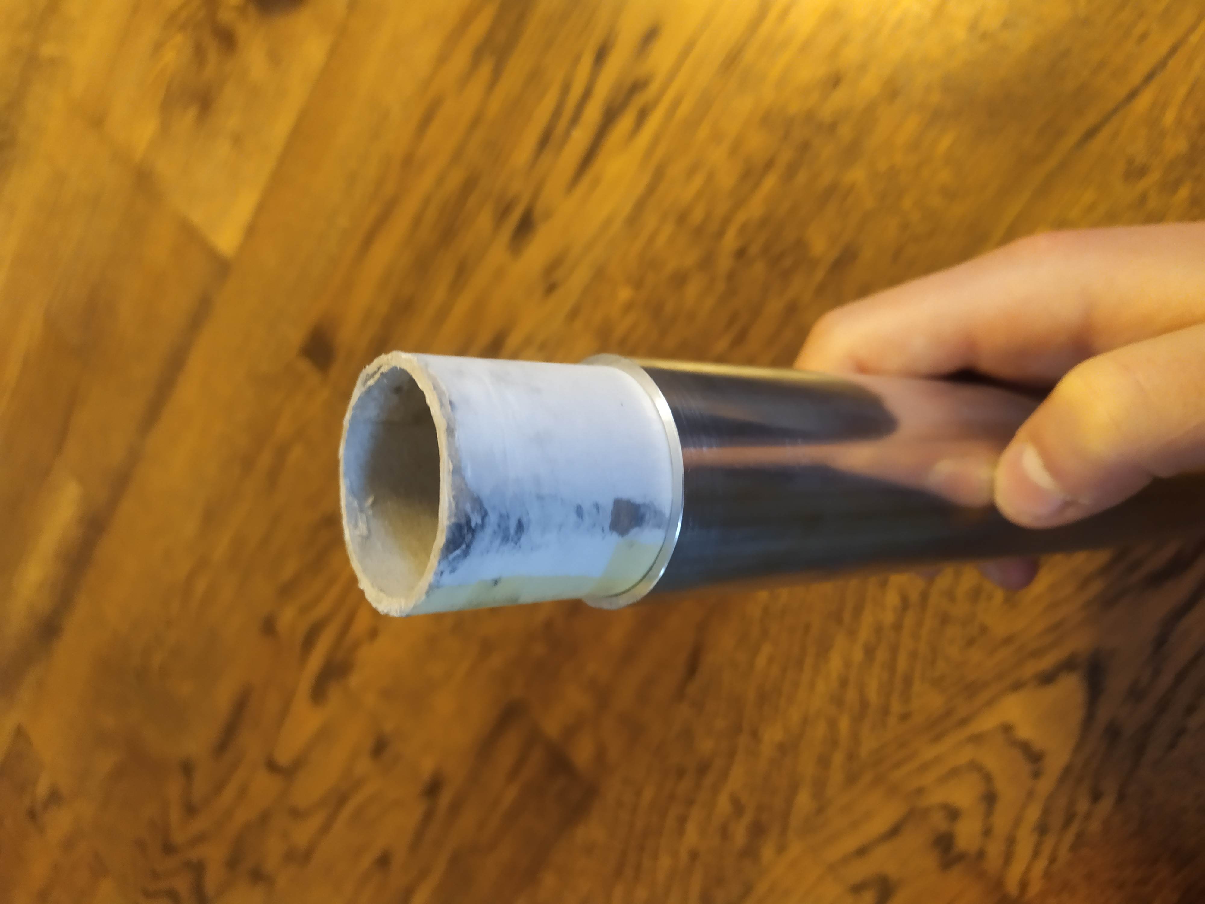

Konrad pisze: wtorek, 12 sty 2021, 22:26 Rowek wytacza się tylko w rurze, a dysza opiera się o segera. Jeśli chodzi o montaż to jest to bardzo proste. Wystarczy kupić specjalne szczypce, którymi ściskamy segera i wkładamy do rury. Dokładne informacje dotyczące wyboru i montażu segera znajdziesz bez większego problemu w internecie.
Dzięki za pomoc :)
Jak testowałem karmelki w rurkach aluminiowych (z i bez preszpanu) to po wypaleniu w środku zostaje bardzo duży nie porządek tzn. zwęglone kawałki wszystkiego, oleiste substancje itp. Wspominam o tym, bo nie wiem czy w swoim silniku już to zauważyłeś. Za każdym razem taki silnik w środku trzeba czyścić wyciorem (najłatwiej wycior na wiertarkę nałożyć :D )
Re: Karmelek klasy G lub H do TVC
: środa, 13 sty 2021, 11:45
autor: Konrad
Ja z powodu nie dostępności w okolicy preszpanu, nawijam grubą rurę z cienkiej tektury i wszystko smaruje solidną warstwą wikolu. Po wypaleniu się paliwa wyjmuje tekturową izolację termiczną, a silnik jest w środku czysty.
