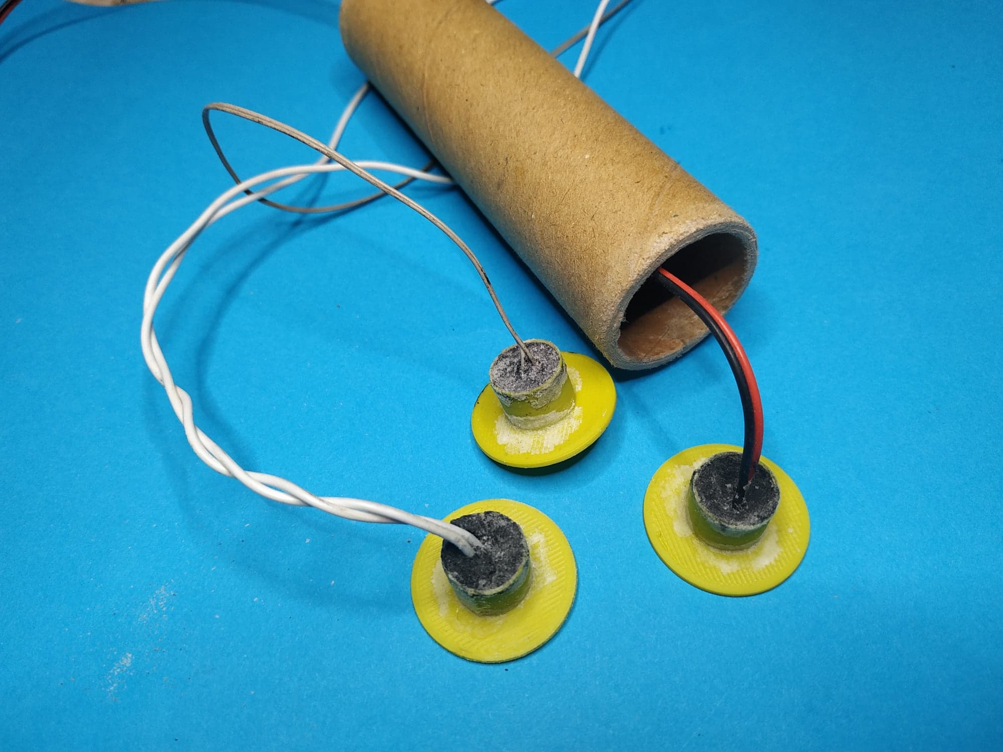

Do odpalania silnika opracowałem już niezawodny sposób odpalania i nawet nie zamierzam go zmieniać. Przy takich zapalnikach nie jestem ograniczony zasilaniem więc zapalniki robię sam dostosowane do moich projektów.
Zawsze we wszystkich projektach mam dwie zasady wspólne. To prostota i powtarzalność. czy to jest silnik , zapalnik czy nawet rakietka zawsze musi być tak wykonana aby kolejne elementy były podobne. Żadnej jednostkowej produkcji. W dobie drukarek 3D utrzymanie tych zasad jest niesamowicie proste. Do silników na dzień dzisiejszy stosuje takie zapalniki:
Wykonane z abs i montowane w czasie produkcji na koniec ziarna. Mam zatyczkę i zapalnik w jednym. Dodatkowo mam odpalanie z końca ziarna. Same pozytywy. Wykorzystany abs tylko i wyłącznie ze względu na kolor. Taki ładny żółty.
W zapalniku do spadochronu jestem ograniczony wagą więc szukam alternatywy do zasilania zapalnika. Najlepszy byłby taki na 1 szt lion. Nie ma potrzeby stosowania dodatkowej przetwornicy. Dlatego tak kombinuję.
