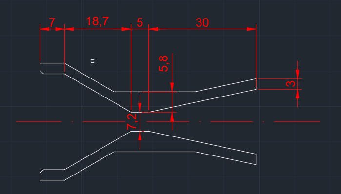

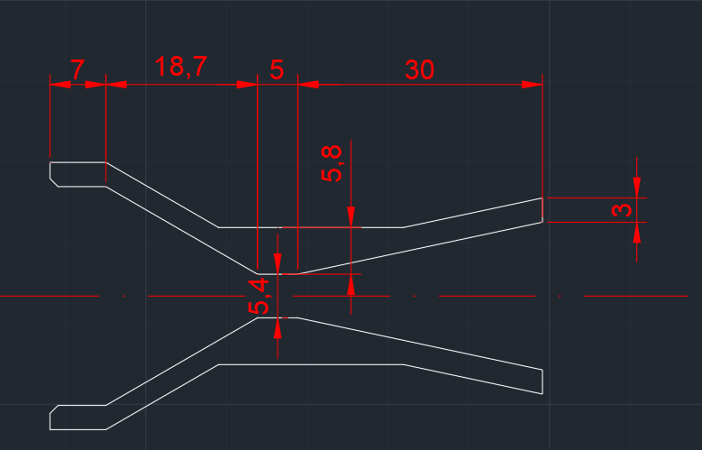

Poniżej wymiary dyszy z wczoraj opisywanego testu silnika (z dyszą o śr. kryt. 5,4mm). Dysza była wklejana na żywicę epoksydową, drukowana z ABS-u. Dysza przepaliła się dokładnie na początku średnicy krytycznej (patrząc od ziarna).
Dysza ABS.png (35.59 KiB) Przejrzano 25303 razy

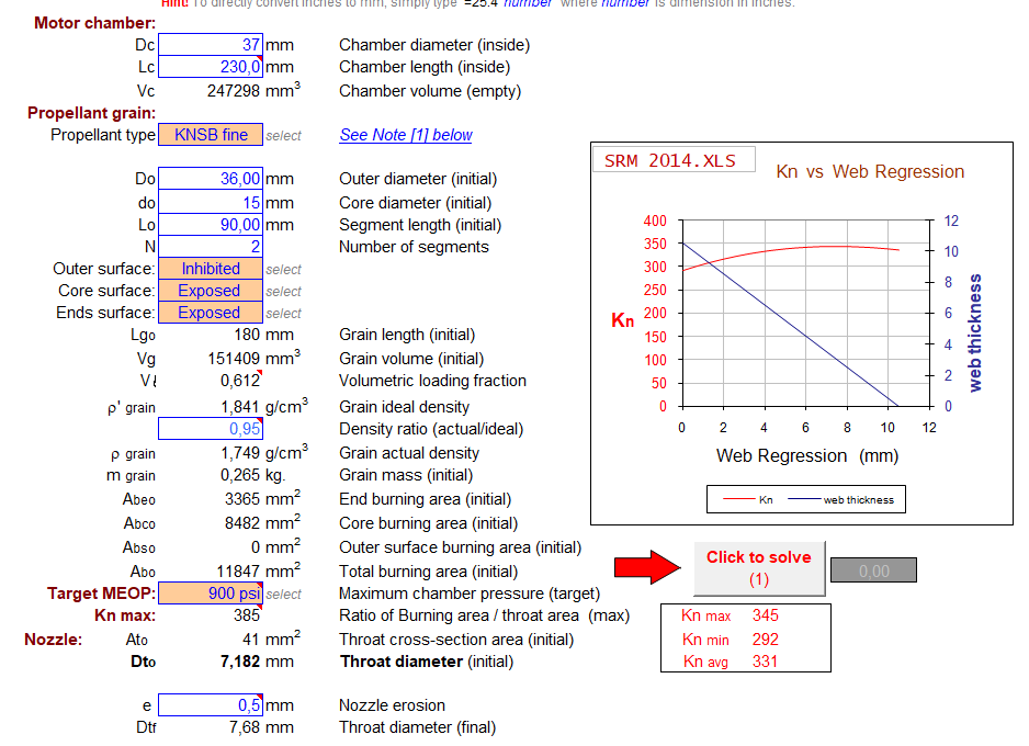

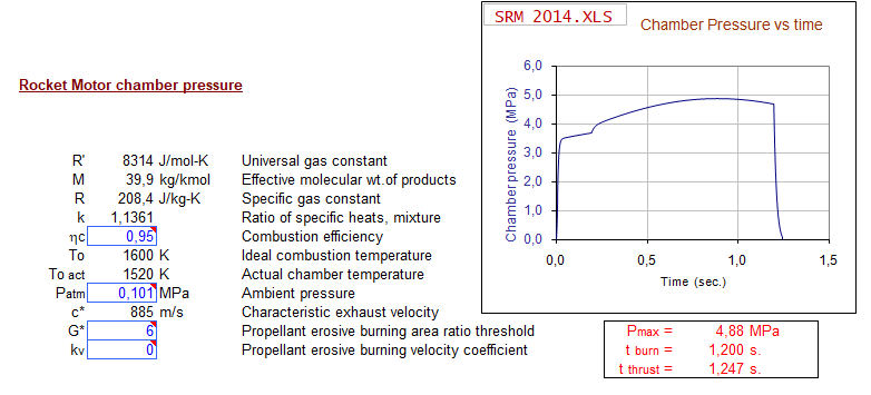

Parametry silnika 4:
silnik 4.png (93.53 KiB) Przejrzano 25303 razy

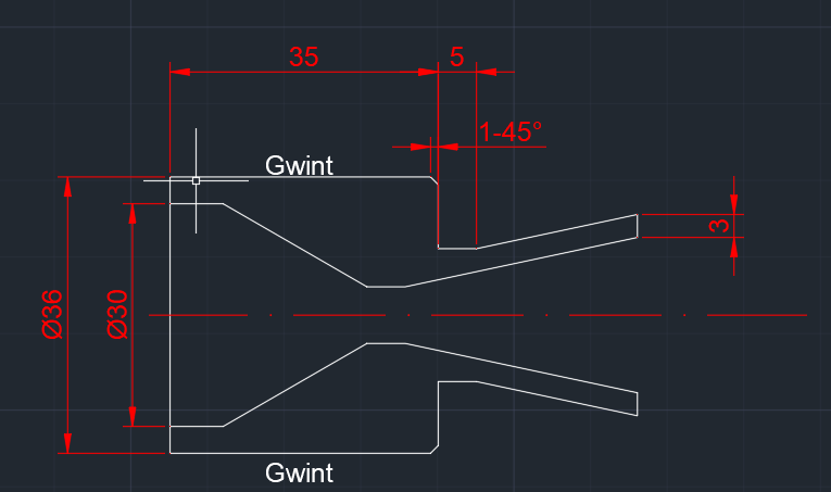

Poniżej wymiary dyszy do silnika 4 KN/SB/ (tlenek III żelaza?) do wykonania z cx-5:
Dysza cx-5.png (32.29 KiB) Przejrzano 25303 razy

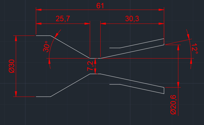

Poniżej wymiary dyszy do silnika 4 KN/SB/ (tlenek III żelaza?) do wykonania ze stali kwasoodpornej:
Dysza metal.png (31.82 KiB) Przejrzano 25303 razy
Dysza metal2.png (34.43 KiB) Przejrzano 25303 razy
Silnik tworzony jest do rakiety o masie ~2kg, zależy mi na długim czasie pracy i w miarę stabilnym ciągu.
Prosiłbym o opinię dot. parametrów silnika z SRM'a oraz parametrów dysz. Czy wkręcana dysza będzie dawała jakieś straty w wynikach silnika, co sądzicie o samym pomyśle?
Wiecie dlaczego polsko i angielskojęzyczna wersja SRM'a różnią się pod względem wyników?

Wkręcana dysza nie ma wpływu na osiągi (chyba, że ją wyrwie :wink: )

Przy takim silniku nie bawiłbym się w dyszę mocowaną na gwint. Głównym minusem takiego rozwiązania jest konieczność zastosowania grubościennej rury aby gwint nie "zerwał się" podczas pracy silnika. Tak jak już wcześniej wspomniałem, lepiej byłoby zastosować pierścienie segera.

Konrad pisze: wtorek, 12 sty 2021, 20:52 Przy takim silniku nie bawiłbym się w dyszę mocowaną na gwint. Głównym minusem takiego rozwiązania jest konieczność zastosowania grubościennej rury aby gwint nie "zerwał się" podczas pracy silnika. Tak jak już wcześniej wspomniałem, lepiej byłoby zastosować pierścienie segera.
Dzięki za radę. Słuszna uwaga z grubą rurą.
Spróbuję zrobić dyszę tak jak Ty, z oringami i pierścieniem segera, jednak nie jestem pewien jak taki pierścień się montuje. Frezujemy w rurze i dyszy delikatny rowek, w który wpuszczamy pierścień i tyle? Taką operację na cnc byłoby trzeba :(
Re: Karmelek klasy G lub H do TVC
: wtorek, 12 sty 2021, 22:26
autor: Konrad
Rowek wytacza się tylko w rurze, a dysza opiera się o segera. Jeśli chodzi o montaż to jest to bardzo proste. Wystarczy kupić specjalne szczypce, którymi ściskamy segera i wkładamy do rury. Dokładne informacje dotyczące wyboru i montażu segera znajdziesz bez większego problemu w internecie.
