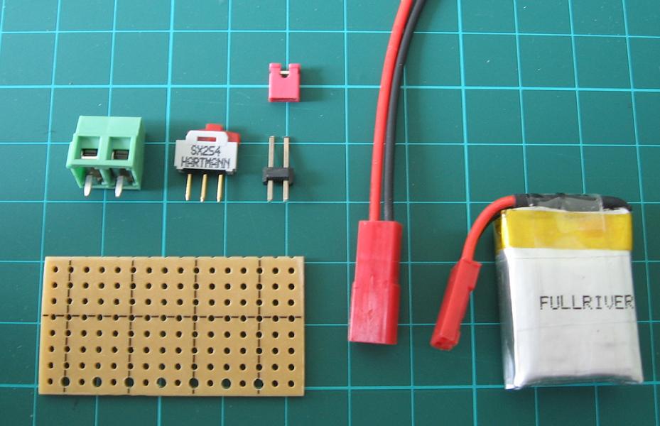

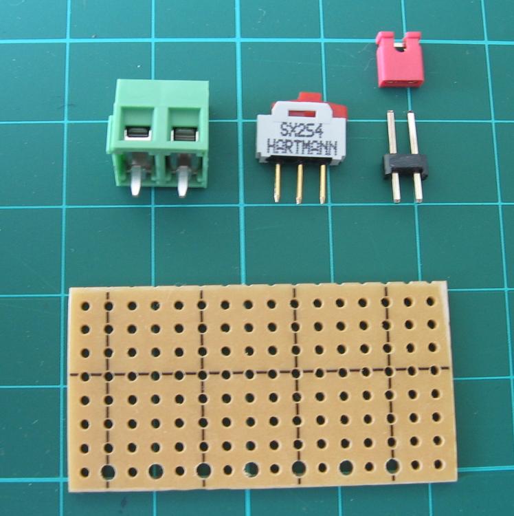

Teraz jak zabudowac najprosciej nasza elektronike:
Do tego celu potrzebne nam sa:
- plytka drukowana o wymiarach min. 40 X 20 ( maly odpad )
- jeden zacisk (podwojny tzn. na dwa kabelki)
- jeden przelacznik (wylacznik)
- dwa sztyfty + jedna zworka (mostek)
... a tak to wyglada na plytce jeszcze przed zlutowanie podzespolow.
Oczywiscie nie moze nam zabraknac zasilania - Li-Po 2S 130mAh wraz ze zlaczem.

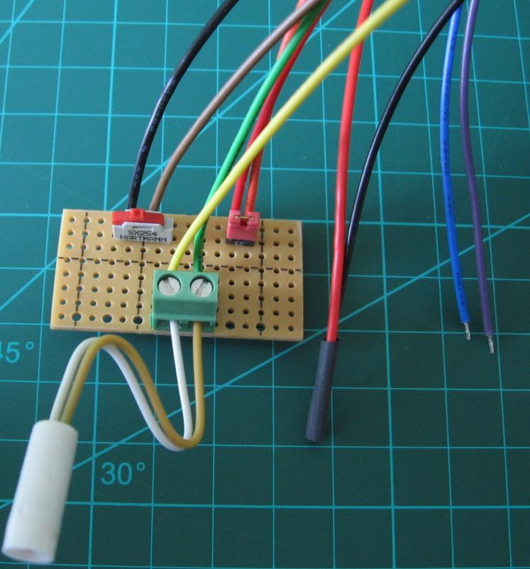

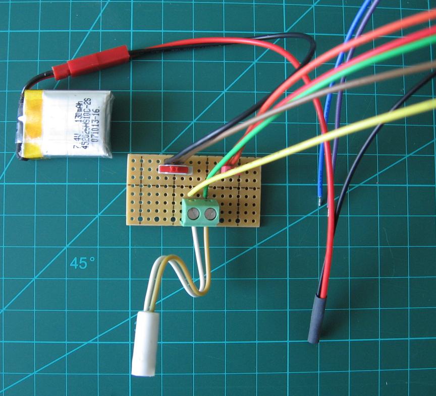

Dla lepszego pokazania w jaki sposob lutujemy (podlaczamy) poszczegolne przewody , przewody zostaly podlaczone od gory.
Oczywiscie w rakiecie powinny byc od spodu.
I teraz krok po kroku jak to jest podlaczane:
- przewod czarny ( + ) est na stale zlutowany z przewodem czerwonym zlacza (wtyczka)
- przewod brazowy ( - ) jest przylutowany do srodkowej nozki wylacznika
- czarny przewod zlacza do jednej z zewnetrznych nozek wylacznika
Nastepnie:
- przewod czerwony i pomaranczowy do tych dwoch sztyftow , ktore mostkujemy zworka !!!!! Inaczej nie ma przeplywu pradu na zapalniki.
- przewod zolty i zielony na zacisk do zapalnika
- przewody niebieski i fioletowy do drogiego zapalnika w przypadku podwojnego odzysku. W przypadku pojedynczego odzysku przewody te mozna albo obciac, albo pojedynczo zaizolowac ( nie zlaczac !!!!! )
W takim ukladzie jak na zdjeciu , po zalaczeniu napiecia uklad przeprowadza test wewnetrzny i na koniec podaje stan zapalnikow.
W tym ukladzie ALTIMAX "melduje " jeden zapalnik OK sygnal pip, pip
oraz drogi uszkodzony, lub brak zapalnika sygnal - piiiiiiiiiiiiiiiip
W takim stanie uklad jest gotowy do startu !!!!!
Oczywiscie tak jak juz wspominalem wczesniej uklad jest w stanie wygenerowac 9A . Normalne fabryczne zapalniki potrzebuja ok. 2A. Stosujac np. zapalniki o wyzszym pradzie dzialania niz 9A moze dojsc do zniszczenia ukladu !!!!!!!!
PROSZE O TYM PAMIETAC !!!!

Re: ALTIMAX Simply - Instrukcja obslugi
Nie rozumiem, dlaczego stosujesz zworkę - nie twierdzę że źle...
Czemu nie można zrobić tak że kable z idące do 1 zapłonnika są podlutowane od dołu do zaciku? - bezpośrednio.
Czy chodzi o to, że w takim przypadku po prostu układ jest na stałe przylutowany do zacisku co uniemożliwia zybkie jego wyjmowanie?
Kable sa przylutowane od gory, by mozna bylo lepjej widziec co do czego jest przylutowane - zreszta pisalem dlaczego to tak zrobilem :wink:
Co do zworki , to zrob tak jak pokazane na zdjeciu. Dlaczego tak jest tez juz pisalem wczesniej, ale zrob jak pokazalem.
:shock: Wlasnie ten sposob z ta wtyczka umozliwia b.szybki demontaz ukladu !!!!! Oczywiscie do tego potrzebne sa dodatkowe wtyczki ktore pozostaja na stale w rakiecie.
.... ale jak inaczej wyobrazasz sobie ten demontaz - mysle, ze prosciej juz nie idzie !!!
Paul, tylko sięnie denerówj ale są ludzie któym to jednak nie jest takie oczywiste.... :oops:
Czyli tak: zworka jest połączona do altimaxa... wypinam zworkę i już altmax jest gotowy dowyjęcia z rakiety? - no chyba rozumiem.
Tylko dla czego akurat zwora? Czy mogę użyć np zamiat niej zacisku? Zacisk wydaje się być bradziej estetyczny - podlutować do nóżek które będą wystawać pod płytką a śrubkami przykręcać kable wystające z altimaxa.
:grin: Ja sie wcale nie denerwuje :wink:
Powiedz mi, dlaczego sobie tak komplikujesz zycie ? Zrob tak jak jest na zdjeciu i wszystko bedzie OK.
Jak to jest na "czysto" zrobione, jest pokazane w temacie o Hipersonalu.
Jezeli chcesz go podlaczyc inaczej, to prosze bardzo, ale pokaz mi przynajmniej pare zdjec bym to mogl zobaczyc.
I jeszcze jedno:
Cos ty sie tak przyczepil do tej zworki ? Zamiast zworki moze byc rowniez i zwykly wylacznik.
Zworka ta, albo wylacznik to nic innego jak podlaczenie na "ostro" zapalnikow , co zazwyczaj robi sie jak rakieta stoi na wyrzutni.
Dlaczego zworka? Konstruktor uwaza ( i moim zdaniem slusznie) , ze na krotko przed startem mozna w poddenerwowaniu zapomniec je (zapalniki)zalaczyc .
Jezeli chodzi o zworke, to widac, ze czegos brakuje.
Ps. Nie ma glupich pytan, sa tylko glupie odpowiedzi :wink:
