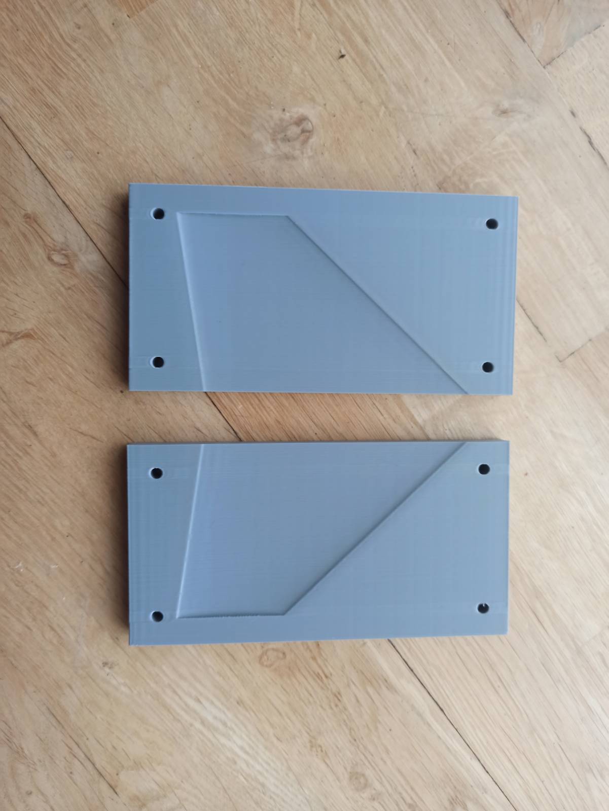

Następnie "położyłem" stateczniki na prostopadłościanach i odjąłem bryły od siebie. W ten sposób uzyskałem dwie połówki form, w których wyciąłem jeszcze otwory na śruby. Formy wydrukowałem w pozycji pionowej, dzięki czemu uzyskałem optymalne ułożenie warstw co doprowadziło z kolei do gładszej powierzchni, niż gdybym drukował formy w poziomie. Po wydrukowaniu wyszlifowałem wnętrza papierem ściernym i przetarłem ręcznikiem papierowym przesączonym acetonem, który pomógł pozbyć się pyłu z wnętrza form w dodatku wygładzając je.

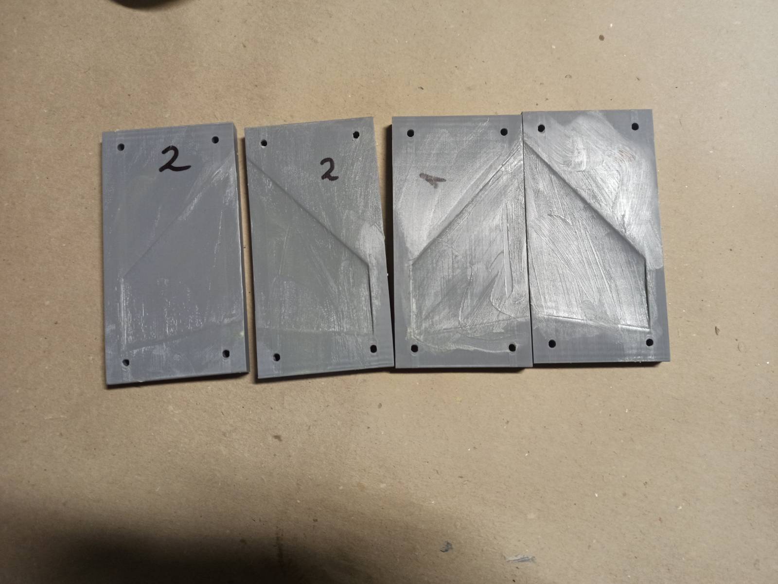

Do wykonania stateczników użyłem maty szklanej, którą pociąłem na drobne skrawki. Formy nasmarowałem od środka woskiem - wszędzie, gdzie części form się ze sobą stykały, na wypadek wyciekania nadmiaru żywicy z form.
Przygotowałem płaski kawałek mylaru, założyłem maskę lakierniczą i rękawiczki, a następnie wymieszałem żywicę LG700 z utwardzaczem HG700 w odpowiednich proporcjach. Na mylar wylewałem odrobinę żywicy i rozprowadzałem ją ręcznie na każdym skrawku maty, a pokryte skrawki umieszczałem w jednej z połówek formy powoli ją wypełniając.
W tym kroku ważne jest, by dobrze wypełnić krawędzie, bo trudno jest je później "dobudować". Inne ubytki można później dużo łatwiej naprawić szpachlówką bądź żywicą z aerosilem.

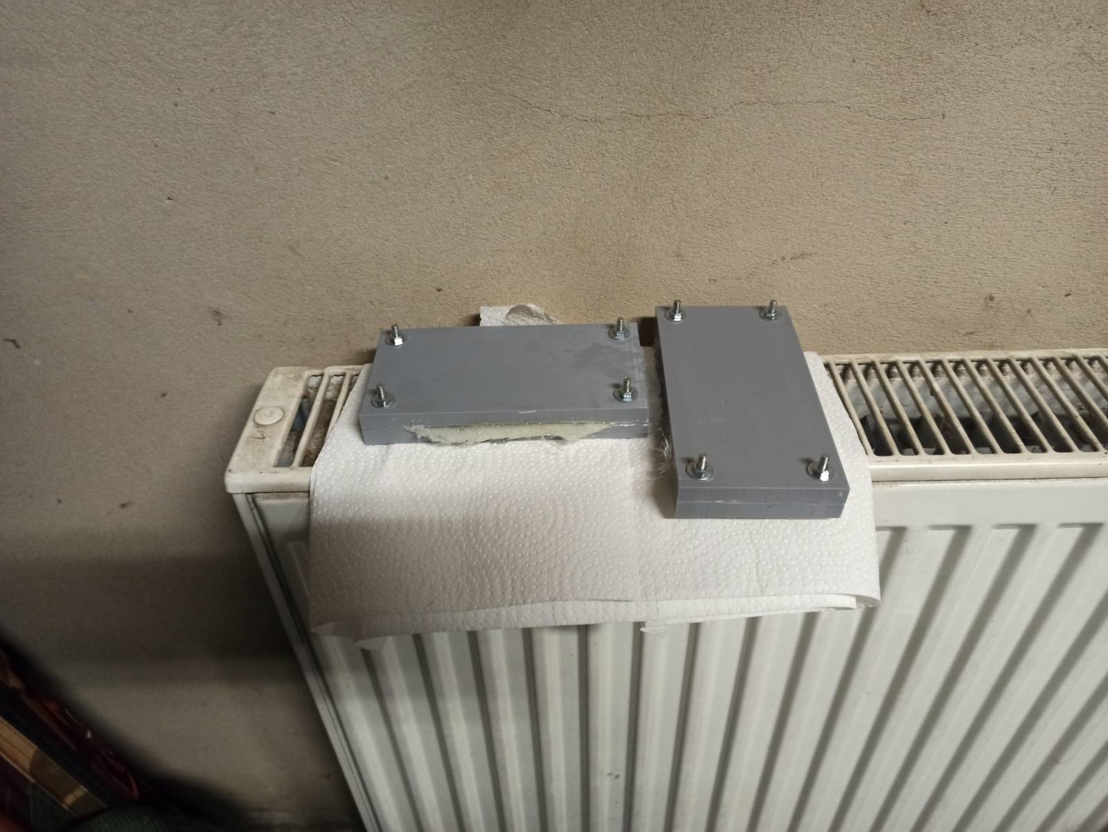

Gdy połówki są już wypełnione łączę je ze sobą na śrubach, wycieram wyciekającą bokami żywicę, a następnie skręcam połówki formy nakrętkami. Po zakręceniu śrub formy odkładam na grzejnik, by żywica mogła spokojnie związać.

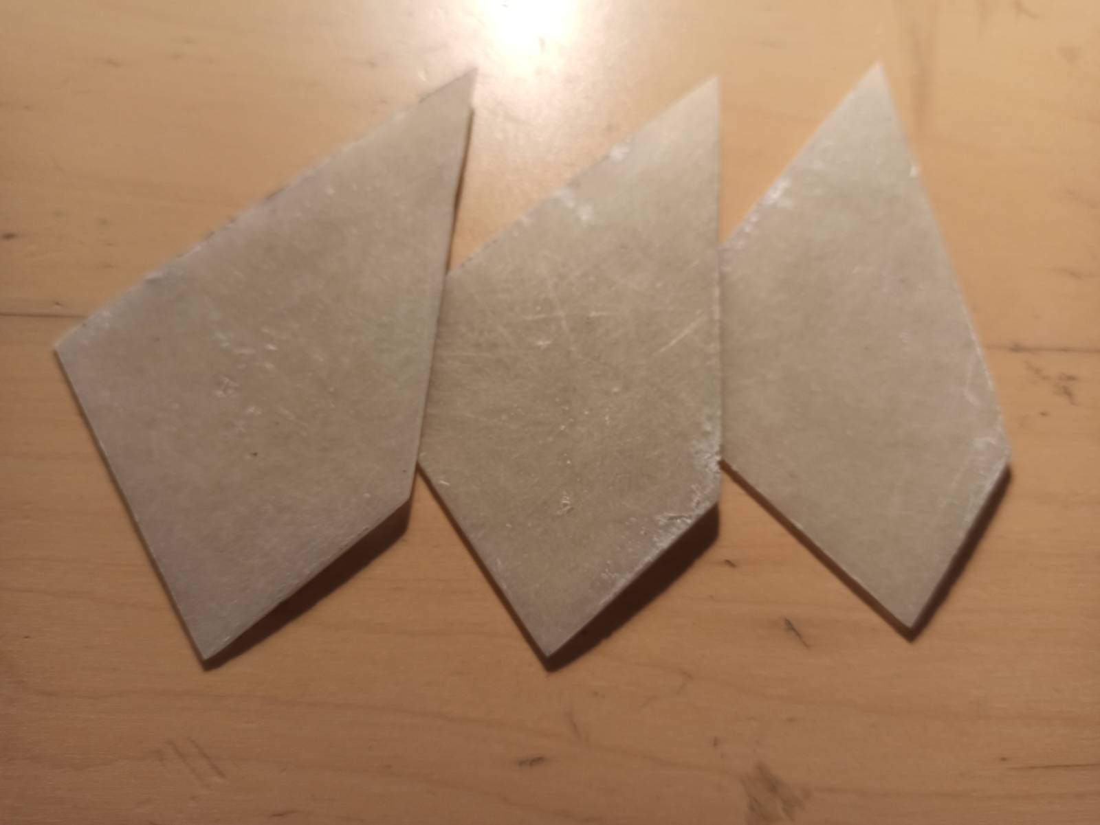

Niedokładności w wykonaniu dają się zaskakująco łatwo usunąć papierem ściernym, pamiętając oczywiście o odpowiednim zabezbieczeniu siebie - safety first :D Po wyszlifowaniu i pozbyciu się ewentualnych ubytków stateczniki są gotowe do dalszych prac.
IV. Podsumowanie
Ogólnie rzecz biorąc jestem bardzo zadowolony z efektów. Pracy było zdecydowanie więcej niż przy napisaniu o stateczniki do Pirana, ale uważam że było warto. Poważnym minusem takich stateczników jest niestety ich masa, bo każdy z nich waży ok. 16g co jest dość wysokim wynikiem jak na ich wymiary, zwłaszcza przy porównaniu do używanej przeze mnie w przeszłości sklejki. Praktyczność zastosowania ich we własnych rakietach musicie określić zatem sami. Mam nadzieję, że ten wpis kiedyś na coś się komuś przyda.
