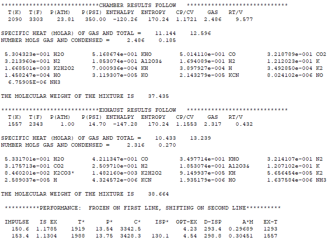

Widzimy że maksymalne ISP wynosi 134.7s przy ciśnieniu 24bar. Teraz powtórzmy oblicznia, ale zastąpmy 10% sorbitolu na aluminium.
Widzimy że temperatura komory poszybowała do 2090K z 1583K. ISP wzrosło do 150.6, co jest około 10% poprawą. Dodatak 10% metalu i taki skok temperaturowy powinien nam dać o wiele większy wzrost impulsu właściwego. Dlaczego tak niewielki wzrost? Po pierwsze w produktach spalania jest sporo "condensed phase" czyli substancji ciekłych i stałych. Propep to wskazuje przez "*" cziecz, i "&" ciało stałe. To dlatego nie odczuwasz aż tak dużej różnicy, i to właśnie dlatego paliwa na tym utleniaczu są średnie.
