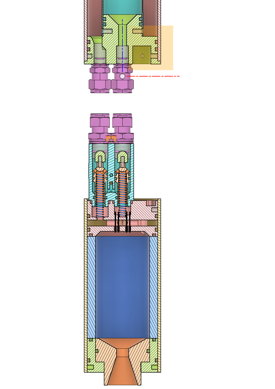

Hej, jako iż na razie z lotami krucho to postanowiłem podzielić się projektem nad którym obecnie pracuję. Jest to mianowicie silnik na ciekły materiał pędny. Prace projektowe trwają od końca zeszłego roku a test statyczny jest planowany w lipcu/sierpniu.
Parametry techniczne:
- Utleniacz: N2O tak jak w hybrydach
- Paliwo: Etanol (stąd nazwa silnika :D) z dodatkami poprawiającymi kulturę pracy
- Ciąg: Około 600N
- Stosunek O-F: około 4,2
- Impuls całkowity: W zależności od wydajności różnych elementów pomiędzy 3000 a 4000 Ns
- ISP: 150-200s tak jak wyżej, nie jest to super wynik ale nie taki jest cel projektu. Jeżeli chciałbym wydajność to nic nie przebije solidów
- Wtrysk osiowo-tnący (coax-shear)
- Komora chłodzona ablacyjnie poprzez zastosowanie grubej izolacji fenolowej
- Zawory hydrauliczne sterowane podtlenkiem, działanie podobne do spłuczki ale sterowane pirotechniczne. Inspirowane PTR1, do projektowania wykorzystałem też doświadczenie z budowy cuttera.
- Współśrodkowe komory
A teraz najlepsza część tego projektu, całość o ile będzie działać poprawnie jest zaprojektowana jako konstrukcja lotna także możliwe, że całość poleci.
Mam już zakupione większość materiałów do konstrukcji, elementy drukowane są w produkcji a mi zostało wytoczyć dyszę, dennice i zawór do tankowania także może uda się tym razem wyrobić w czasie. Przed odpalaniem tego silnika chcę jeszcze przetestować system tankowania i odpalania na małej hybrydzie. Pozwoli to oszczędzić trochę podtlenku w razie problemów z GSE.

Paliwo będzie wytłaczane ciśnieniem podtlenku (pływający tłok)? Czy jakoś inaczej planujesz to rozwiązać?
2024 to będzie rok ciekłopaliwowców! Kto pierwszy polecić? Z tego co kojarzę to razem z Twoim mamy aktualnie cztery projekty w trakcie rozwoju.
Bdabrowski
Posty: 155
Re: Duch Puszczy - amatorski silnik na paliwo ciekłe
Post autor: Bdabrowski »
Super, trzymam kciuki za realizację projektu! :D Wygląda bardzo rozsądnie.
Dzięki!
Tak w koncentrycznym zbiorniku jest po prostu zwykły pływający tłok ale z jednym zastrzeżeniem - od góry zbiornika na paliwo poprowadzona jest rurka tak, aby tłok był popychany przez parę a nie przez ciecz.

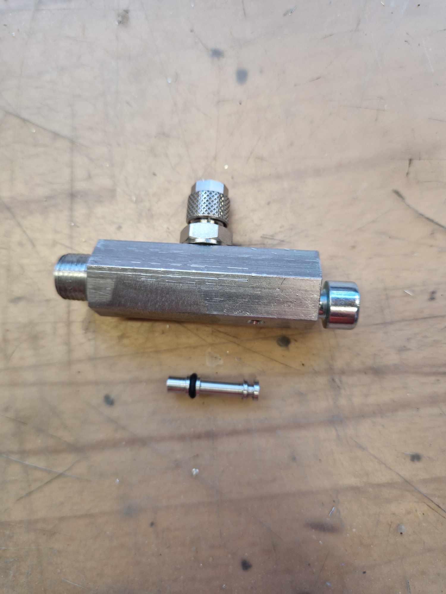

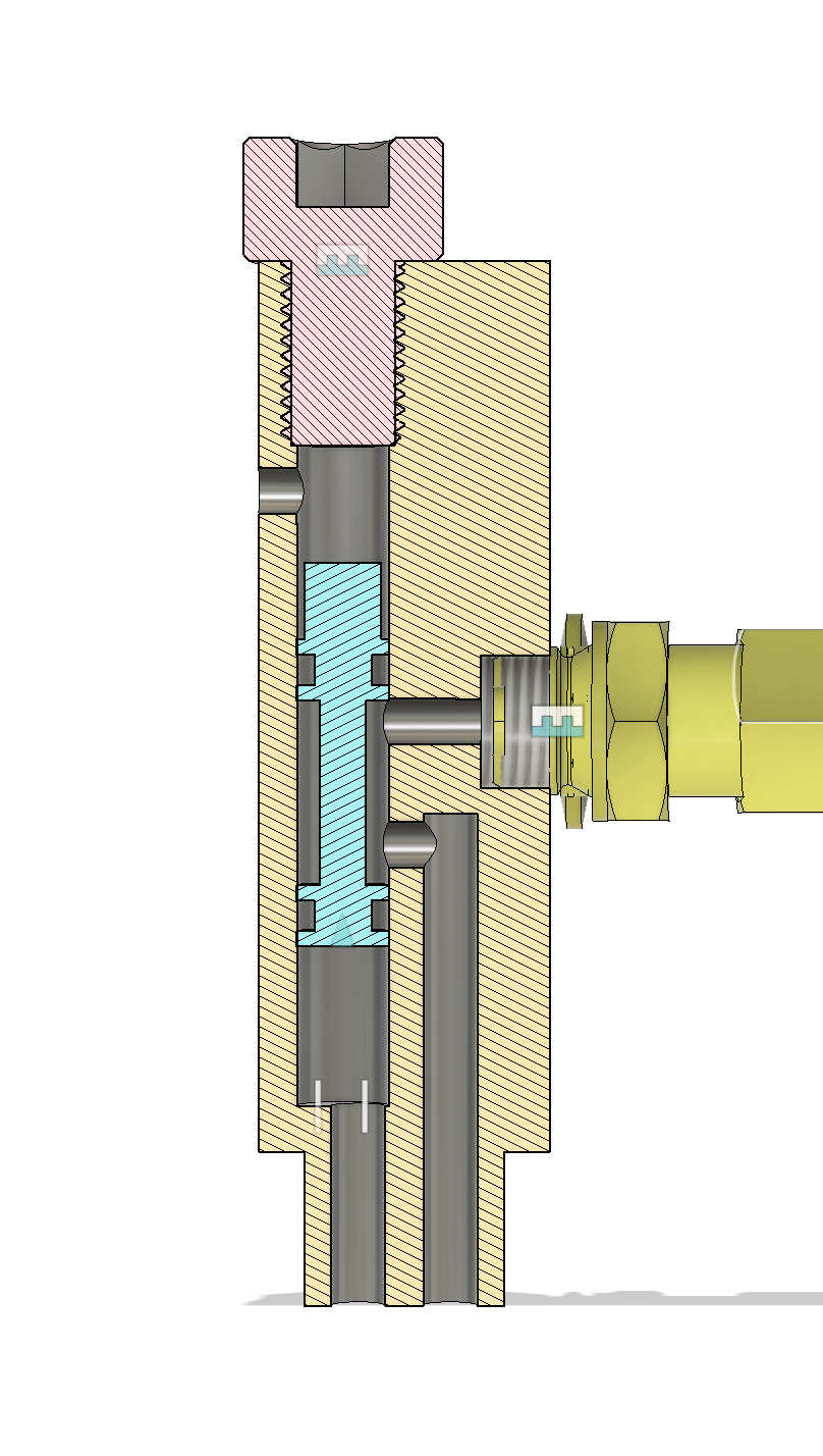

- W majówkę wykonałem zawór pirotechniczny do tankowania. Jest to chyba najbardziej skomplikowany element który nie jest drukowany w 3D. Wykonanie wewnętrznego kanału wymagało trochę pomyślunku ale się udało.
Screenshot 2024-05-09 at 21.01.52.png (208.68 KiB) Przejrzano 4724 razy
