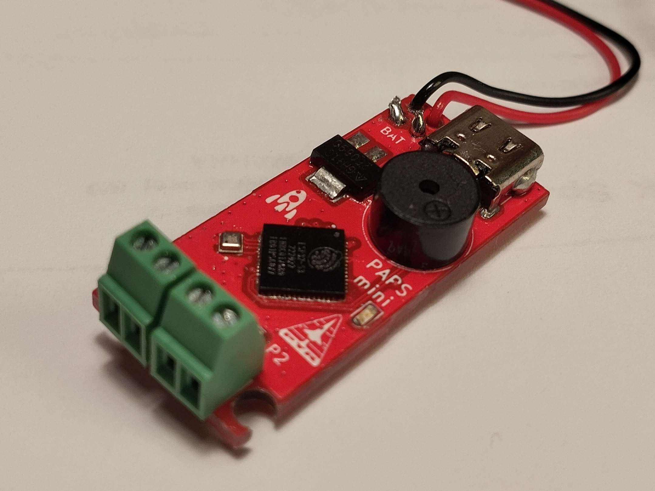

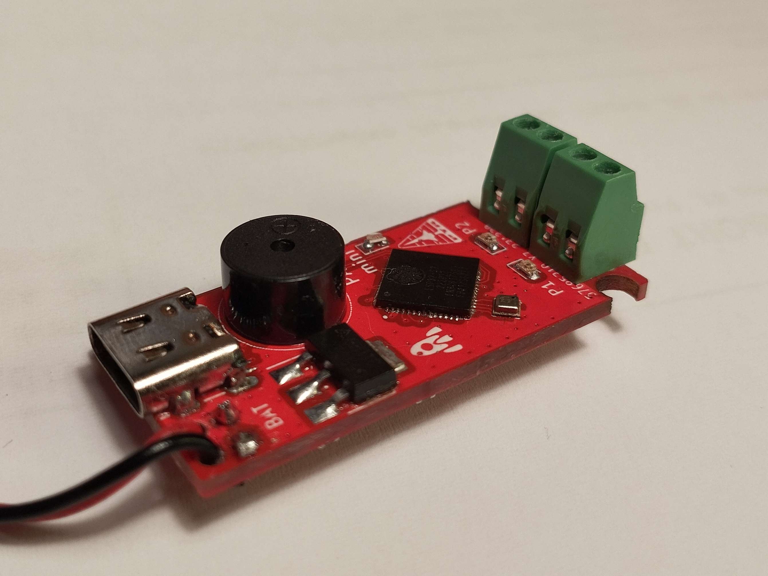

Cześć!
Od jakiegoś czasu pracuję nad małym komputerem pokładowym dual deploy. Jest to rozwojowa wersja komputera z którym wygrałem konkurs na małą elektronikę do rakiet "Mały, ale Wariat" na Fmie 23.
I Krótki opis ogólny:
· pomiar ciśnienia w zakresie 30 kPa - 125 kPa (co odpowiada maksymalnej wysokości ok 10 km),
· zapis danych w pamięci flash,
· próbkowanie danych z częstotliwością 50 Hz,
· zaimplementowany filtr wykładniczy do odszumienia pomiarów ciśnienia,
· wykrywanie i sygnalizowanie podpiętych zapalników,
· wyzwalanie trzech zapalników – dwóch spadochronów.
· odczyt danych za pomocą programu na komputerze PC,

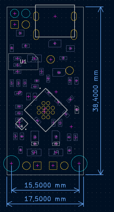

Wymiary: 17,5x39mm
Masa: 6,77g

IV Opis budowy:
· Moduł zarządzania - ESP32-S3FN8
· Barometr - BMP390
· Złącze - USB C
· Buzzer - 83dB
· Sygnalizacja prawidłowego działania - niebieska dioda
· Sygnalizacja prawidłowego podłączenia zapalników - czerwone diody
· Zabezpieczenie przed zwarciem na liniach zapalników - bezpieczniki PPTC 1A
· Zabezpieczenie elektrostatyczne ESD
· Zabezpieczenie przeciw zwarciowe na linii 3,3V - wbudowane w LDO
V Dodatkowe informacje:
· Komputer wyposażony jest w system freeRTOS co pozwala na rozdzielenie zapisu od kluczowych kwestii bezpieczeństwa
· Płytka pokrywana jest lakierem PVB60
· Rozstawienie otworów montażowych M3 15,5mm (Uwaga między otworami montażowymi, a złączami zapalników jest bardzo mało miejsca)
· Goła płytka zamawiana jest w JLCPCB, a lutowanie odbywa się w 100% ręcznie

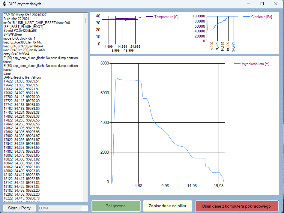

VI O aplikacji:
Została stworzona w WinForms - Działa na Windows XP, Windows 7, Windows 8, Windows 10 i Windows 11.
Waży 30KB i nie wymaga pobierania żadnych dodatkowych programów itp.
Działanie:
1. Po podłączeniu PAPS mini do PC należy kliknąć "Skanuj porty" wybrać odpowiedni port a następnie kliknąć połącz.
2. Po chwili Komputer pokładowy rozpocznie przesyłanie danych, które zaczną pojawiać się w okienku po lewej stronie.
3. W tej chwili mamy możliwość usunięcia danych z komputera lotu przyciskiem "Usuń dane z komputera pokładowego", a następnie zatwierdzając w wyskakującym okienku.
4. Następnie aplikacja narysuje wykresy, temperatury, ciśnienia oraz wysokości lotu w czasie.
5. Mamy możliwość zapisu danych do pliku za pomocą przycisku "zapisz dane do pliku"
Aktualny wygląd aplikacji
zdjecie 4.png (89.41 KiB) Przejrzano 3564 razy
