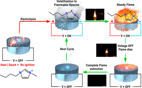

Bardzo polecam artykul z najnowszego wydania JACS opisujacy paliwo spalajace sie pod wplywem przeplywu pradu elektrycznego. Bez przeplywu pradu paliwo, ktore jest ciecza jonowa jest nielotne = niepalne.
Sklad jest bardzo prosty - jest to nadchloran 1-butylo-3-metyloimidazoliowy, a jego otrzymanie polega na reakcji wymiany odpowiedniego chlorowodorku z nadchloranem sodu.
Publikacje mozna znalezc tu: https://pubs.acs.org/doi/10.1021/jacs.3c04820

Jaki prąd i napięcie jest potrzebne do uruchomienia spalania /jaka moc i wydajność procesu/?
Czy paliwo nie jest szkodliwe?

Tak teoretycznie elektrolizując roztwór chlorku sodu w wodzie można zrobić tak samo, gdyż tworzy się gazowy wodór oraz tlen. Czyli generator hho, ale z komorą spalania.
Nie to samo, bo tu energia plynie z paliwa a nie z baterii. Prad tylko uruchamia spalanie.
Wg autorow 4% wyzwolonej energii pochodzi ze zrodla pradu elektrycznego. Uzywali napiecia 40 V, nie wiem czy mierzyli prad, chyba tylko obliczyli bazujac na wynikach cyklicznej woltoamperometrii opublikowanych tu: http://www.ysxbcn.com/down/upfile/soft/ ... -p2032.pdf
Czy szkodliwe - pewnie tak, ale raczej jakiejs bardzo wysokiej toksycznosci bym sie nie spodziewal.
