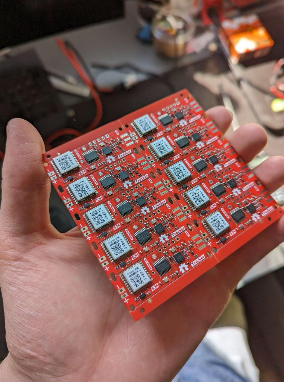

Od nieco ponad miesiąca mam płytki i części. Udało się!
Ostatni miesiąc walczyłem z sesją, ale wróciłem do roboty i cała część kodu odpowiedzialna za telemetrię działa. Została mi do napisania logika zmiany ustawień płytki za pomocą przełączików (najprostsze zostawiłem na koniec
Chciałbym powiedzieć trochę o pewnej funkcji płytki którą się nie chciałem chwalić zanim nie zaimplementowałem w kodzie - retransmisja ramek. Otóż oprócz nadajnika, tracker również posiada odbiornik. Idea była taka żeby płytka mogła wykryć zajętość pasma, i opóźnić wysłanie ramki o kilka ms żeby wiele urządzeń mogło pracować na tej samej częstotliwości (mogę potwierdzić że działa bardzo fajnie, wykrywa inne transmisje LORA, czy nawet zwykły FM). Bez tego użycie trackera w większej ilości np. na meteorze było by niemożliwe. I tu się pojawił pomysł, żeby zrobić jak w amerykańskim Featherweight GPS retransmisję ramek. W sytuacji w której rakieta z trackerem się zgubi, możemy odpalić inną rakietę lub drona z trackerem. Na większej wysokości urządzenie będzie miało większe szanse złapać sygnał zgubionej rakiety. Odebrane ramki są potem przesyłane dalej.

Nie widzę na płytkach gniazd antenowych.Czy jest możliwość wykorzystania innych mocy nadawania np. 20 lub 50mW?
Doliczyłem się 30 płytek.Kiedy dystrybucja?

Gniazda antenowe to jeden z elementów które muszę sam przylutować po odebraniu z fabryki. Co do mocy - w programie można ustawic dowolną moc między 10 a 100mW, problem jest taki że nie ma za bardzo miejsca na przełącznik do szybkiej zmiany mocy. Są 2 opcje, na płytce jest zworka, fabrycznie zwarta, jeśli ja przetniesz "odblokowuje" się pełna moc 100mW. Druga opcja to zmienić moc w kodzie, skompilowac i wgrać STLinkiem. @flyingbanana pięknie zintegrował łatwą kompilacje w dockerze, więc nie trzeba instalować żadnego specjalnego oprogramowania czy środowisk, wystarczy docker.
