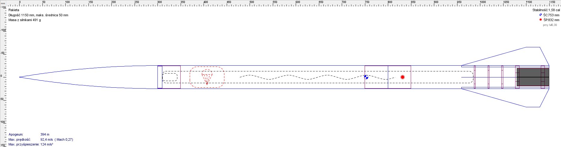

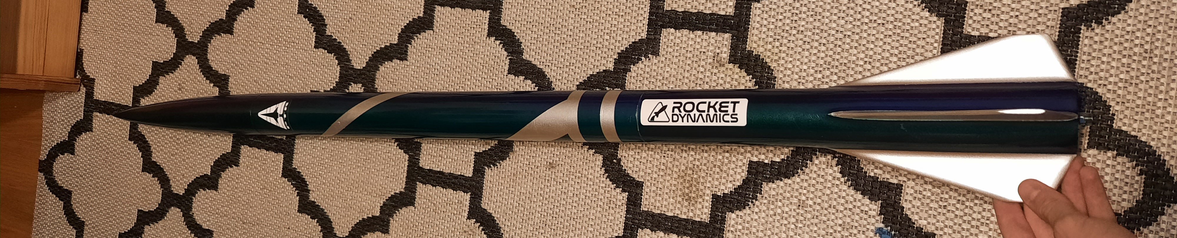

Mimo podobnej nazwy nie ma nic wspólnego z SLS'em, po prostu lubię kraść nazwy sond i misji kosmicznych, ale do rzeczy, początkowo miał być to tylko pierwszy stopień jednej z moich nowych rakiet jednak postanowiłem rozdzielić dwa stopnie i zrobić dwie osobne rakiety(wciąż można je połączyć tworząc rakietę dwu stopniową). Czas na trochę danych:
  • wysokość: 115cm
  • średnica: 50mm
  • masa: 433g
  • wysokość głowicy: 30cm
  • średnica spadochronu: 55cm
  • długość olinowania: 2,5m
  • odzysk: ładunek silnika
Rakieta leciała na dwóch różnych silnikach (2x C6-7 i 2x D9-7) w tym przypadku dane wyglądają w poniższy sposób:
  • apogeum: 394m
  • stabilność: 1,58
  • max. prędkość: 92,4m/s
  • max. przyspieszenie: 124m/s2
  • prędkość zejścia z wyrzutni: 18,4m/s
  • prędkość przyziemienia: 6m/s
Start przebiegł bez zarzutu, lądowanie również. Bałem się, że rakieta mocno się porysuje przy schodzeniu z wyrzutni wieżowej, ale opróczjednej większej rysy nic innego się nie stało.
