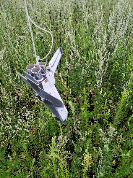

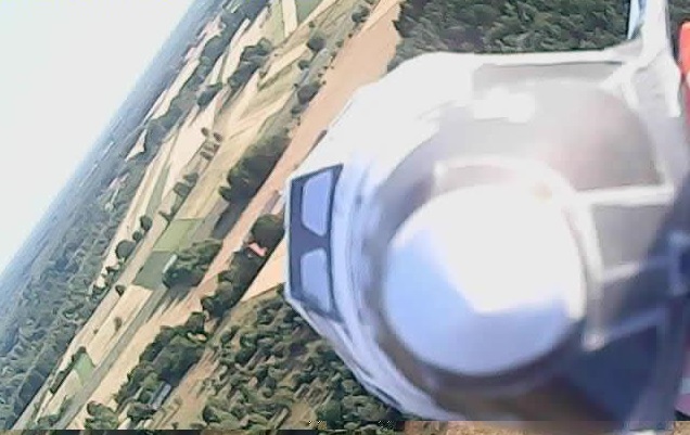

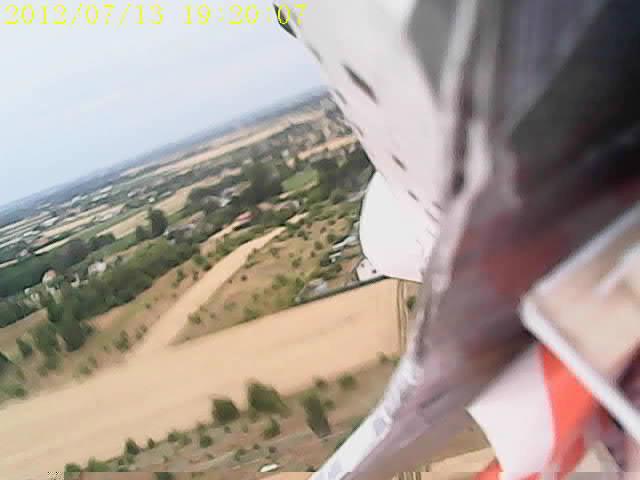

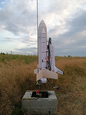

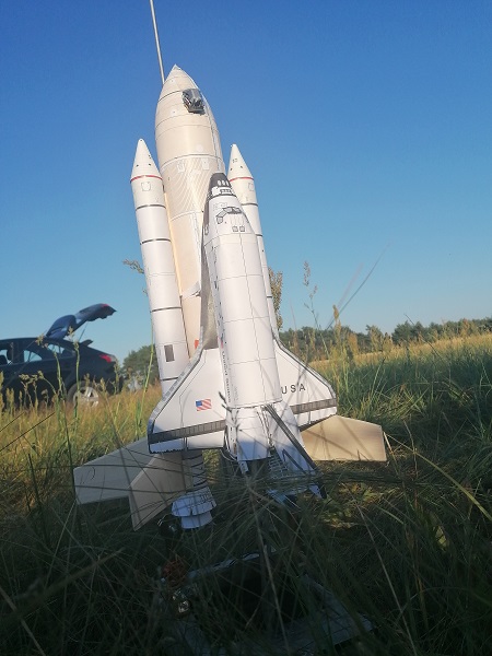

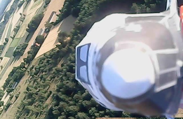

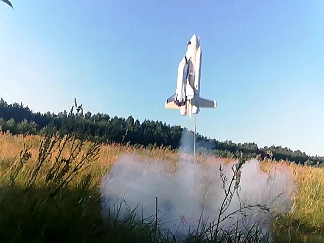

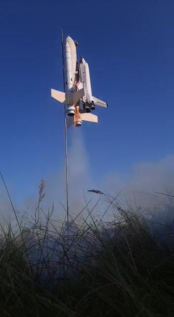

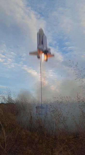

Dziś pragnę zaprezentować dwa starty (18 i 19.07) modelu Wahadłowca kosmicznego.
Zestaw napędzany dwoma silnikami klasy D. Łączna waga 420 gramów. Sam prom waży 75 gramów.
Wysokość ET i SRB 57 cm, prom ma wymiary długość 35 cm i rozpiętość 24 cm.

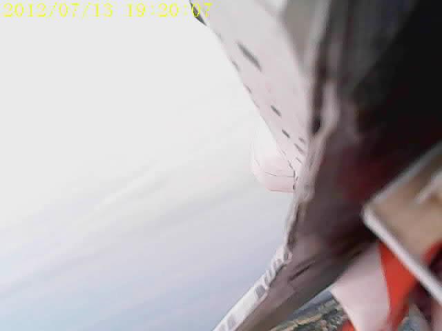

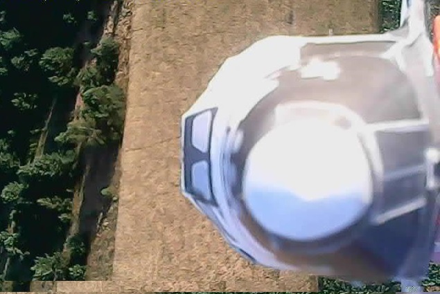

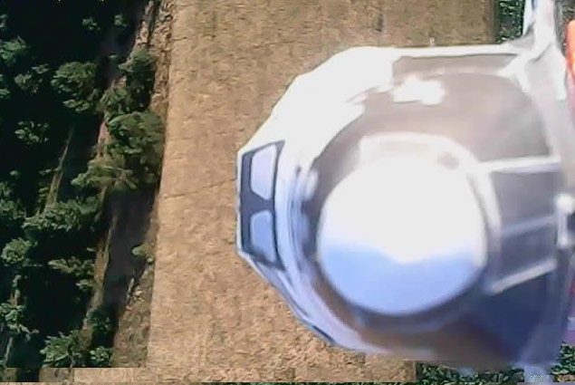

Zestaw odbył dwa loty dzień po dniu, na pokładzie kamera oraz altimetr Estes.
Następny lot (Challenger) będzie miał w ładowni Arecorder. Podczas pierwszego lotu Columbia osiągneła wysokość 78 metrów (źle ustawiona wyrzutnia), za drugm razem pułap wyniósł już 96 metry.
Prom zamocowany do ET za pomocą trzech bolców, odczepienie w momencie zakończenia pracy silników ET/uruchomienia odzysku ET. Sam prom wraca osobno na spadochronie. Całość wykonana z kartonu i balsy.
Zapraszam do galerii.

Piękny, przyjedziesz z nim na Festiwal Meteora?
Re: STS 1 oraz STS 2
Przepiękna konstrukcja.
i sprytne dodanie stateczników do boosterów.

Jakiej kamery używasz?
Masz może linka?
-Dzięki, wstępnie jest taki plan. Zabrać wahadłowiec i parę innych modeli (Saturn IB, V, SLS, Little Joe II) ale zobaczymy jak sie sprawy prywatne ułożą.
-Dzięki. Ładniej by wyglądały gdyby były zdejmowane, no ale...
Masz może linka?
-https://moon-line.pl/ogloszenia/warszaw ... mera-foto/
coś takiego. Średnio polecam, plus to niska cena i rozmiar, po wywaleniu obudowy można ją ucywilizować, kupione dwie trzy lata temu u chińczyka, do dziś działa jedna.
