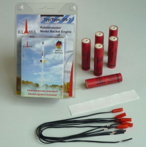

Buduje z kuzynem rakietę Rocket simon, będzie ona zasilana 4 silnikami Klima D9-7, ale problem jest taki, a mianowicie jak odpalić cztery silniki w tym samym czasie? Czy użyć zapalników od firmy Klima która dołączane są do zestawy gdy kupi się sześciopak silników z zapalnikami, czy użyć lonu i na przykład taśmy szybko palnej? jak zapalników to jak je zasilić, a jak lontów i na przykład taśmy szybko palnej to jak to połączyć aby to działało?

Silniki które chcemy użyć w Rocket Simon.
Klima D9-7.PNG (440.4 KiB) Przejrzano 9270 razy

Połączyć 4 zapalniki równolegle i odpalić od wydajnego akumulatora.Każdy zapalnik ma 2ohmy opornosci a 4 połączone równoległe będą miały 0,5 ohma czyli popłynie znaczny prąd /12A przy napięciu 6V/.Do takiego prądu potrzebne są
grubsze przewody 0,75 lub 1mm2 i włącznik 10A.Pojedyńczy zapalnik powinien działać już od akumulatorka 1,2V.
Użyć lontu visko.4 równe odcinki/do silników/ i 1 dłuższy do zapalania związaać ciasno nitką z jednego końca.
Końcówki lontów wsadzić w dysze silników tylko w miarę ciasno żeby nie powypadały po przepaleniu się węzła.
Najlepiej przetestować to na sucho.Do zapalania nie używać zapałek ani zapalniczek tylko palniki gazowe /5zł/,
których płomień odporny jest na wiatr.

Odpalaj z akumulatora wkrętarki, albo motocyklowego żelowego. Do tego przekaźnik żeby szybko ten prąd podać.

Pamiętaj o równoległym podłączeniu, inaczej odpali tylko 1 silnik bo do reszty nie popłynie prąd :)

Na Aliexpress są po ok. 20 zł przekaźniki 10A 12V na pilota. (https://tinyurl.com/k8vz4wzd) Raczej nie mają kodowania sygnału, więc do tego na wszelki wypadek minimum 5m kabla.
