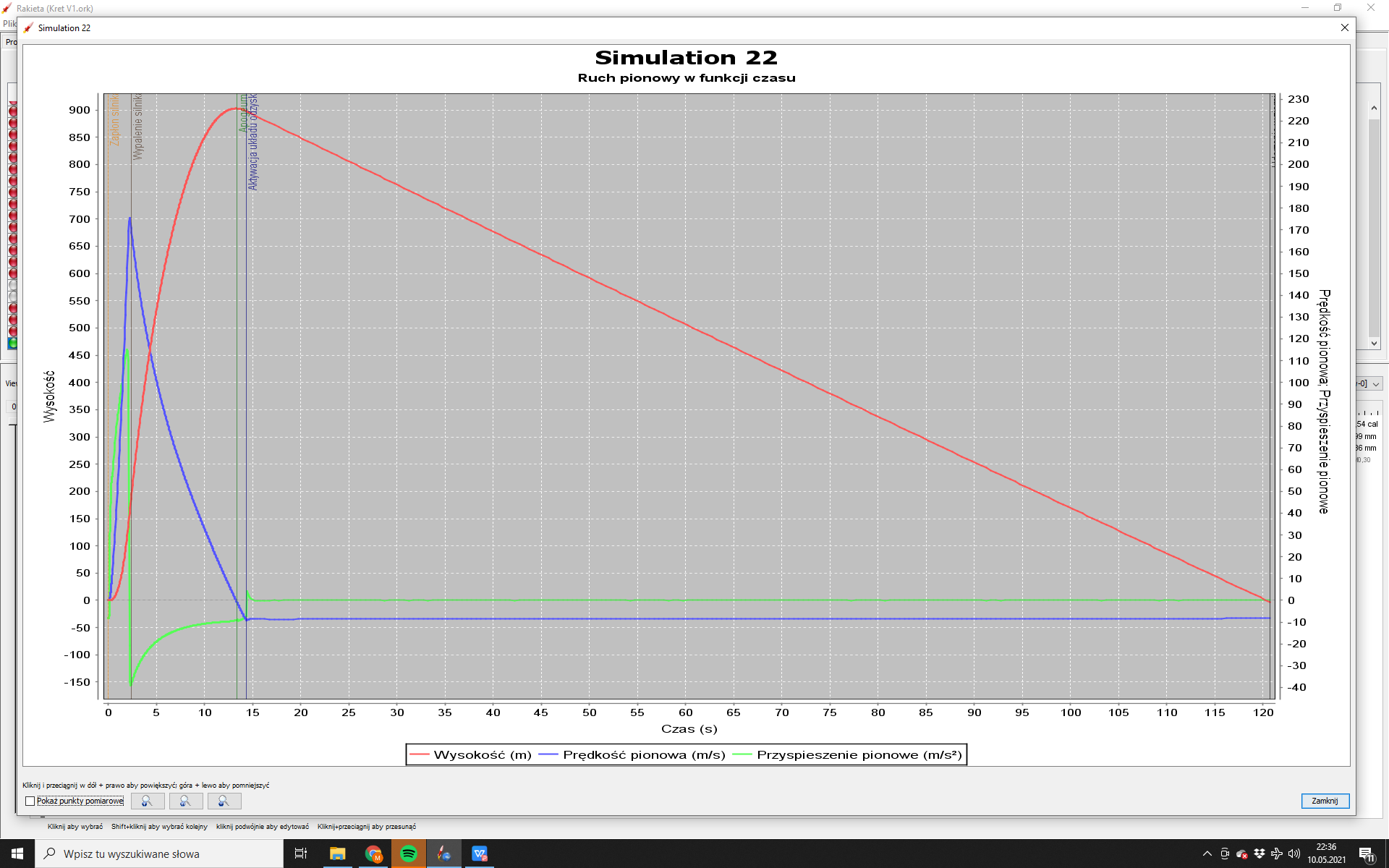

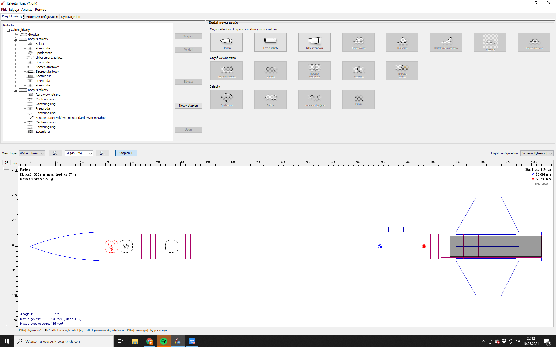

OpenRocket daje mi takie wyniki jak w załączniku. (nie widzę opcji jak na innych forach dołączania zdjęć z załącznika a jedynie z zewnętrznych serwisów a tego staram się unikać bo potem zdjęcia znikają co niestety tutaj na forum często ma miejsce i wiele ciekawych dyskusji dzisiaj ciężko się czyta bez zdjęć)
Do weekendu planuję wszystko narysować w 3d (bardziej zboczenie niż potrzeba) W weekend piła włosowa i wycinanie elementów. Liczę na krytykę a jeśli trzeba to i sprowadzenie na ziemię że to nie realne.
Z pytań dodatkowych ile kosztuje przyjemność w formie silnika od PTR?
Wyniki OpenRocket A
Wyniki OpenRocket A
Zrzut ekranu 2021-05-10 22.36.03.png (211.04 KiB) Przejrzano 9219 razy
Wyniki OpenRocket B
Wyniki OpenRocket B
Zrzut ekranu 2021-05-10 22.12.34.png (155.97 KiB) Przejrzano 9219 razy

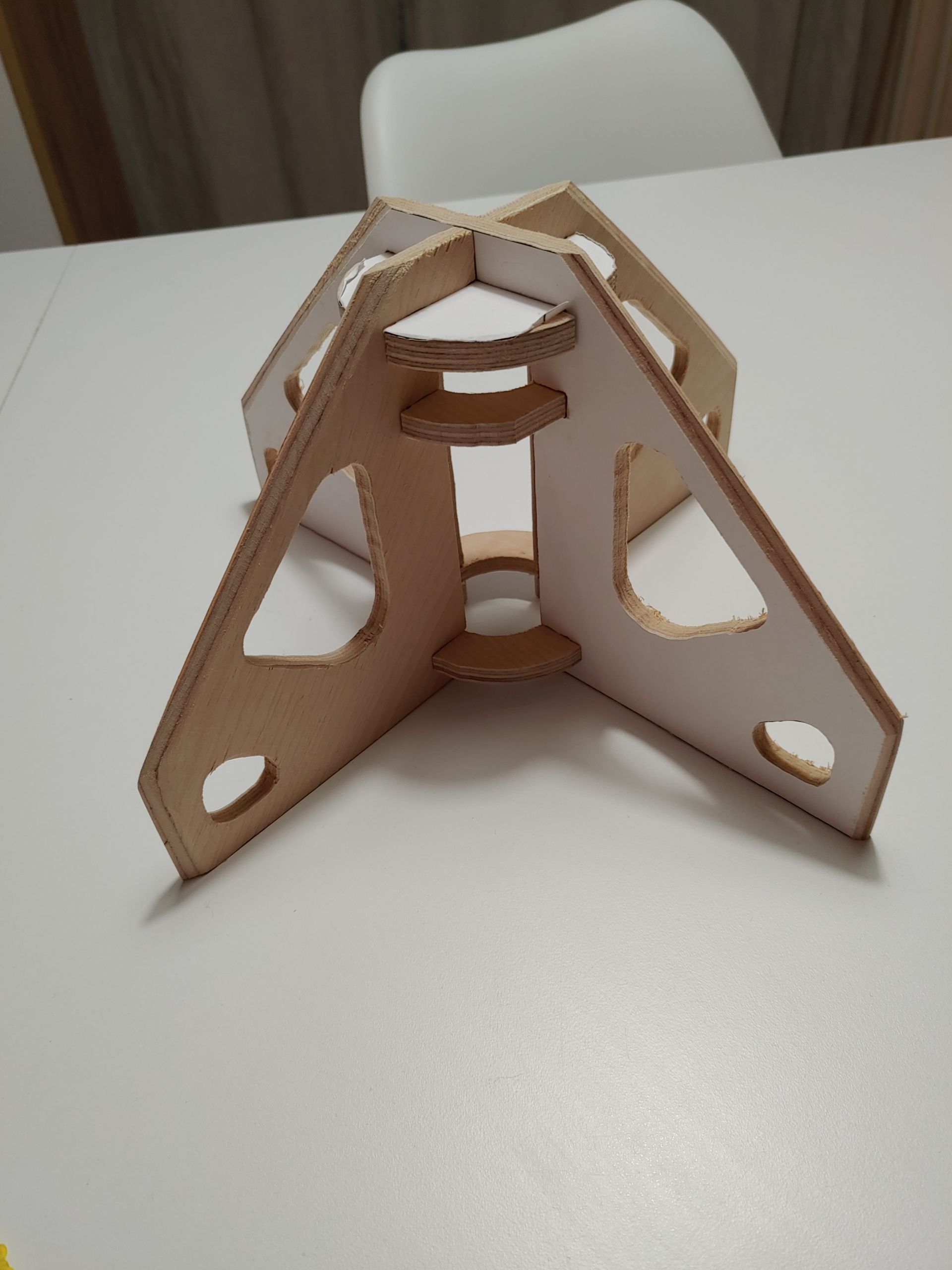

Dzisiaj w końcu wyrwałem trochę czasu i powycinałem podstawowe elementy ze sklejki. Zostałem przy sklejce 6.5 na wszystko poza 9mm dla górnej wręgi. Na komputerze stateczniki wydawały się większe więc następnym razem na pewno pójdę w większy wymiar aby mieć większy zapas stabilności na razie to zostaje. Ale aby trochę zgubić masy na ogonie zrobiłem szybką symulację naprężeń przy lądowaniu i w locie i zgodnie z wynikami powycinałem trochę zbędnego materiału. Otwory prawdopodobnie wypełnię depronem i zaszpachluję.
Całość trzyma się mocno nawet bez kleju ale jutro idzie w ruch metakryl i będzie jeszcze nim ładnie wzmocnione. Mam też nadzieję że osadzę ten element już w rurze bo czas tyka.

Tak na logikę nie musisz wypełniać niczym otworów, wystarczyło by teraz okleić lotkę choćby jakimś winylem albo nawet taśmą. Nie powinno to powodować potem turbulencji, a oszczędność masy jest maksymalna.
Konstrukcja bardzo fajna, w następnej większej rakiecie też sobie taką zrobię bo nie trzeba przez to turbodokładnie doklejać stateczników do korpusu :D

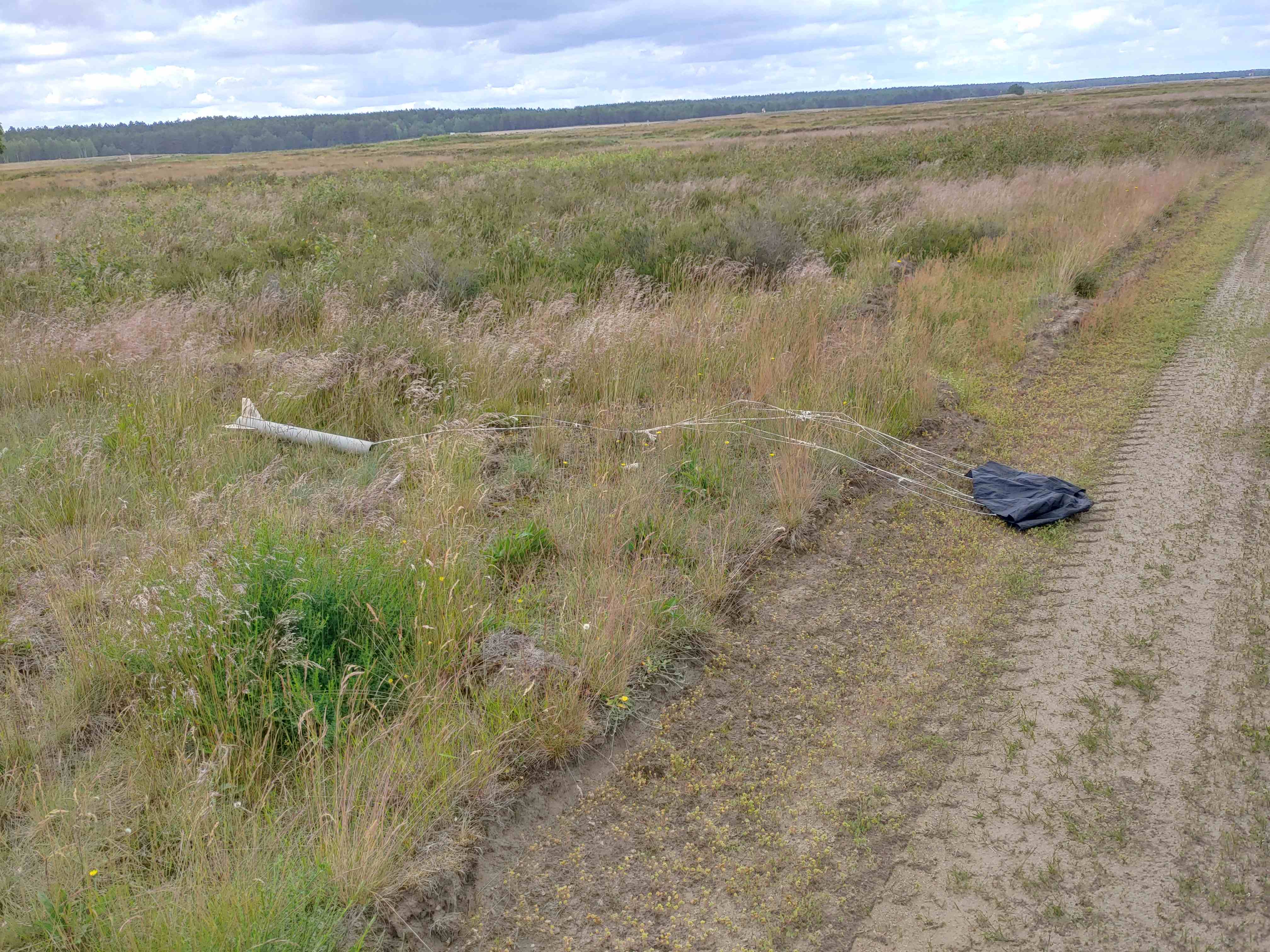

Rakieta kończona o 24 w sobotę więc pierwszy test odzysku dopiero na poligonie w niedzielę i od razu fuckup głowica przy 1,5g prochu szkarłatnego wyskoczyła mocno niemrawo do tego rozwaliło się mocowanie elektroniki. Jednak balsa jest fajna ale nie do kluczowych elementów oszczędziłem 5g a problemów sporo.
Dodatkowo linki z polipropylenu od spadochronu pomimo osłony się nadtopiły co je skleiło i mocno osłabiło. Nie jest to na pewno materiał który więcej zastosuję.
Szybko się poddałem i zgłosiłem że jednak lecieć nie będę i tylko sobie poobserwuję.
Wtedy zjawił się on @Pigła
Stwierdził że on by chciał chociaż zobaczyć rakietę. I szybko mnie wraz z koleżanką z PTR namówili abym jednak spróbował naprawić i wystartował "najwyżej się rozwali" :twisted: Za co im BARDZO dziękuję.
Naprawa polegała jedynie na wymianie większości długości linek na sznurek bawełniany a cześć linek z PP która musiała zostać upchnąłem do już przepełnionej głowicy (przez co wyglądała jeszcze gorzej). Mocowanie elektroniki rozwaliło się tylko połowicznie więc dokręciłem dodatkową śrubkę do części która się ostała i się trzymało. Przeszlifowałem mocowanie głowica korpus aby zmniejszyć tarcie i zwiększyłem ładunek do 1,75g.
Sam start wspominam że trema przed komisją + totalny brak doświadczenia że co chwilę o czymś zapominałem więc jakaś podstawowa checklista by się przydała aby nie ganiać po brakujące narzędzia czy zdejmować rakiety z wyrzutni. Choć co pokazało życie checklista nie jest gwarancją braku problemów :twisted:
Efekt
Jak widać totalnie nie umiem w filmowanie :P
Była chwila zwątpienia bo na głowicy zamontowałem odrobinę taśmy aby aż tak źle nie wyglądała co trochę utrudniło jej otwarcie. Ale jest sukces nic się nie uszkodziło (przy samym lądowaniu wypadł silnik i leżał 15cm od korpusu gorący jak diabli).
Wiec jak widać przy odrobinie chęci i podstawowych umiejętnościach techniczny licencja I stopnia jest do ogarnięcia w naprawdę krótkim czasie co polecam wszystkim zainteresowanym. Ale szczerze wolałbym mieć choć kilka dni więcej aby jednak móc przedrukować głowicę zrobić jakieś ciekawsze malowanie bo wyglądała jak praca studenta który z założenia chciał 3.
