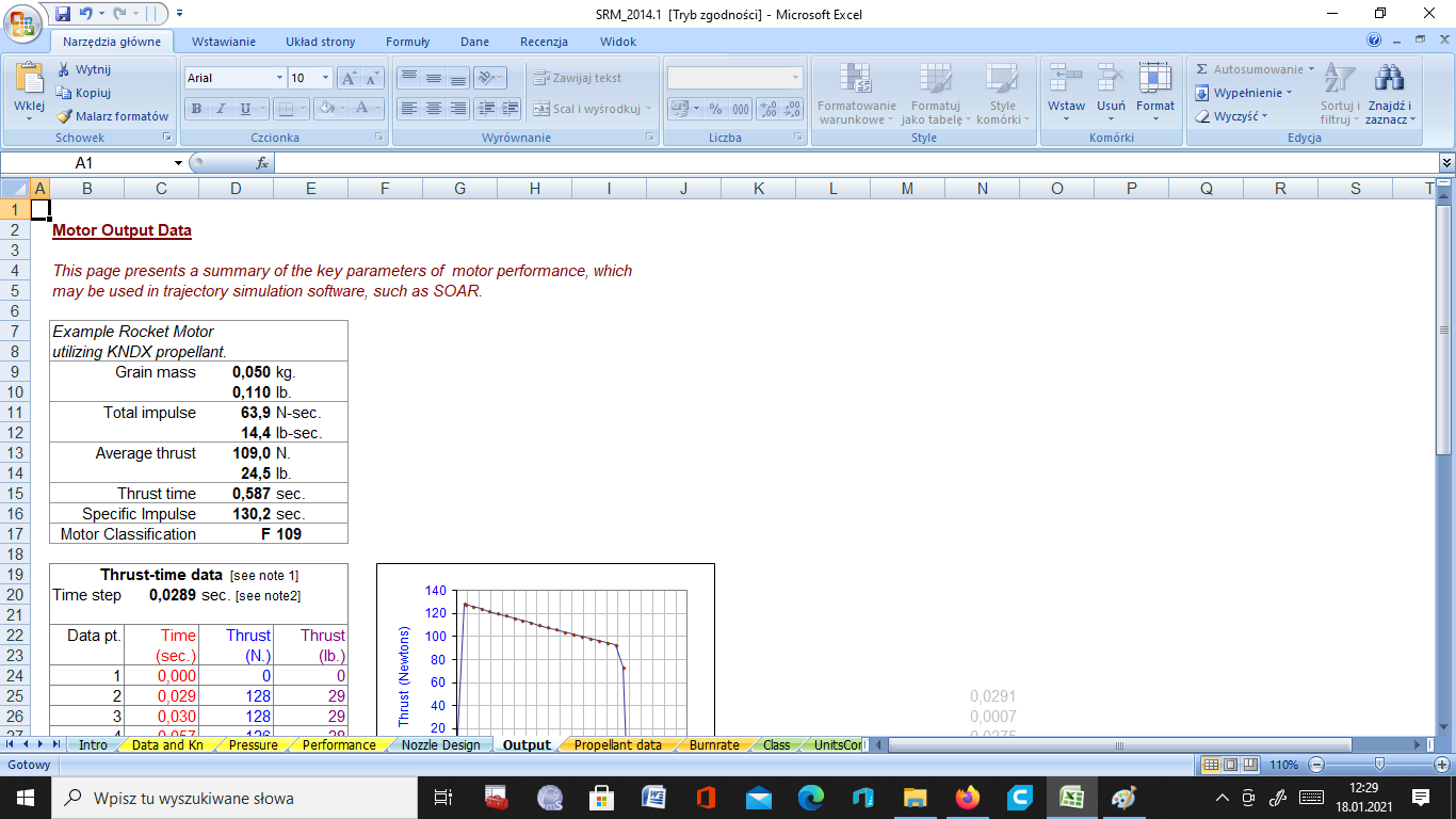

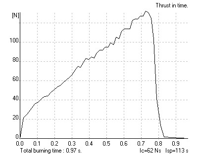

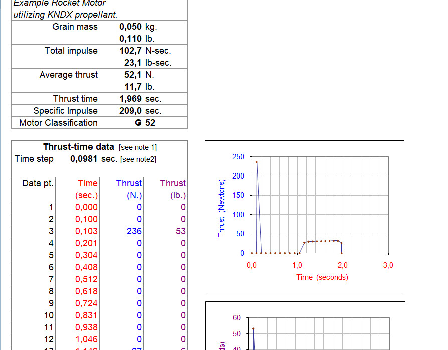

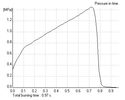

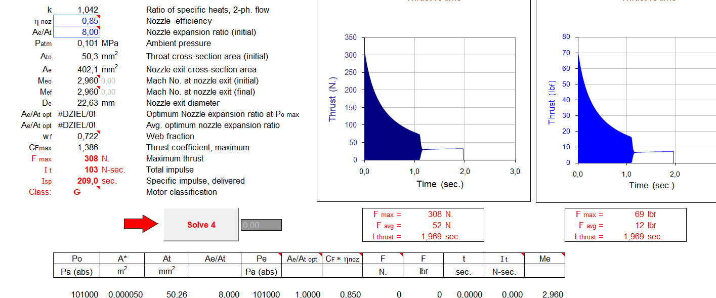

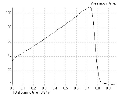

Mam nieodzowne wrażenie odwrotności twojej wypowiedzi. SRM daje przy małych silnikach nie wiadomo co. Bliższy prawdy wychodzi shj i pomimo, że nie porównywałem moich silników z hamownią to jestem skłonny bardziej wierzyć temu czeskiemu programowi.
Dzisiejszy test silnika
dane z srm
dane s shj
A tak wyglądał faktyczny test dwóch sztuk silnika. Jak widać działanie jest podobne ale na pewno nie jest to silnik klasy G.

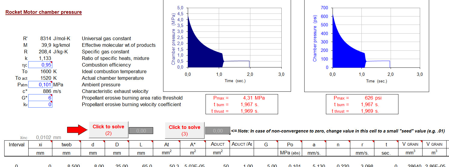

Niestety ale starsza wersja nawet nie chce działać u mnie tak samo jak wersja jaskiniowca po polsku. mam ofice wersję 2007.
Meteor pokazuje jeszcze bardziej dziwne dane.
W załączniku dodaję plik z meteora. Może ktoś znajdzie błąd który robię w obliczeniach.
A może ktoś obliczy to u siebie i podpowie jakie parametry ma mój silnik.
Sorbitol lekko zmielony.

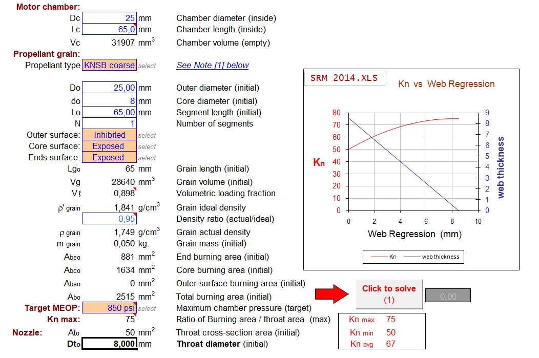

Odlewany w korpusie silnika 25mm, długość 65 mm, kanał 65mm, średnica 8mm dysza 8 mm.
65-25-8.zip

W srmie nie da się wybrać średnicy dyszy więc jest ustawiona na ~5mm
Konrad
Posty: 109
Lokalizacja: Wrocław
Re: Rozterki dotyczące obliczeń - shj vs srm - co wybrać?
Post autor: Konrad »
Nie zgodzę się z tobą. Regulując zacisk początkowy regulujemy średnicę krytyczną dyszy.

U.S. air force rozumiem potrzebę pomocy mniej doświadczonym rakieciarzom ale mylisz się co do swoich twierdzeń. Konrad napisał ci w jaki sposób można zmienić średnicę Dto. to jeden ze sposobów. można zmienić go jeszcze w inny sposób: Dane- analiza symulacji- szukaj wyniku.
Dodatkowo jakoś nie mogę uwierzyć, że w czasie spalania w kanale gdy wzrasta powierzchnia spalania ciąg będzie malał. (jak na twoim wykresie).
Poproszę jednak o rzetelną i prawdziwą podpowiedź. I już z góry dziękuję.
Posty: 204
Niewiem ja silników nigdy nie robiłem więc się nie znam zbytnio na srmie (bardziej na open rockecie) po prostu wpisałem twoje dane do srma.
