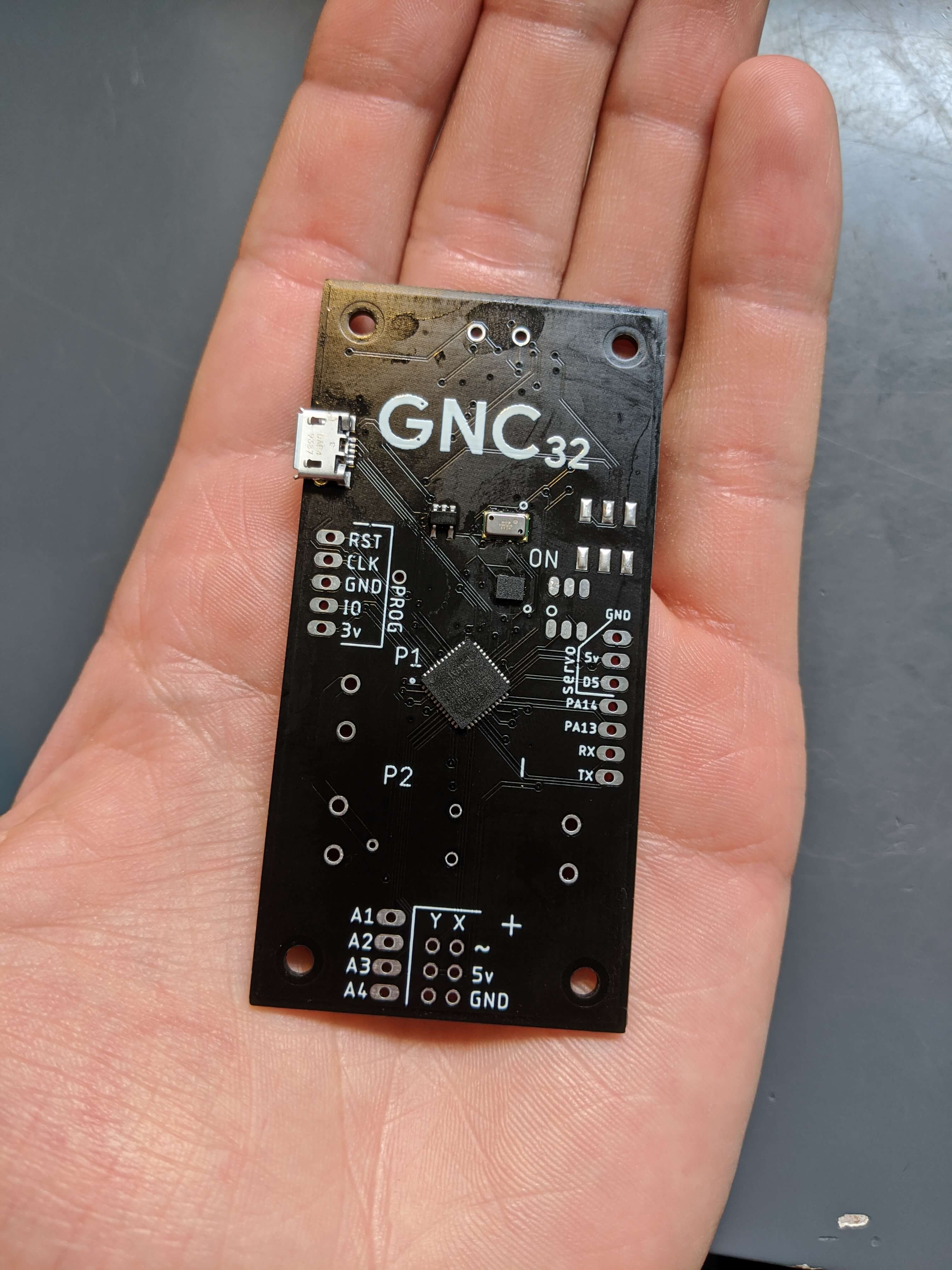

Mały update: Przyszły płytki, i prawie wszystkie części (czekam na lampkę i gniazda zaciskowe). Z elektrycznego punktu widzenia płytka jest identyczna i części są te same. Przeniosłem wszystkie elementy pasywne na tył płytki i zmieniłem troszkę oznaczenia. Uważam że teraz wygląda trochę lepiej. Czarny matowy kolor ciężko wyczyścić (używam ipa), więc pozostałe płytki będą w kolorze białym (moim zdaniem biały lepszy, bo chipy fajnie kontrastują). Będą to 3 płytki, i te będą dostępne na ten moment.
Wstępna specyfikacja
-Aktywna stabilizacja i sterowanie rakietą w 2 osiach (tak naprawdę 3 ale nietestowane) za pomocą wektorowania ciągu jednego silnika
-Zakres przyspieszeniomierza: +-16G
-Zakres barometru: 10-1200mbar, dokładność +-2.5mbar
-2 układy do zapalników
-Brzęczyk i lampka RGB sygnalizują stan, urządzenie błyska i pisczy podczas opadania i po wylądowaniu
-Zapis danych na kartę microSD w formacie csv
-Zapis z częstotliwością 50Hz
-Max prąd na szynie 5v: 2A
-Max prąd do napędu koła zamachowego: 2A (uwaga, nigdy nie testowałem koła zamachowego podczas lotu. Funkcja experymentalna, soft poradzi sobie z niekontrolowanym obrotem rakiety wokół własnej osi)
-Możliwość podłączenia serwa do otwarcia spadochronu lub innych gadżetów
-Zasilanie: LiPo 7.4v
-Konfiguracja przez plik z ustawieniami na karcie microSD
-Wymiary: 40x80mm
-Rozstaw otworów 30x70mm, średnica otworu: 3mm
Płytka na zdjęciu niegotowa

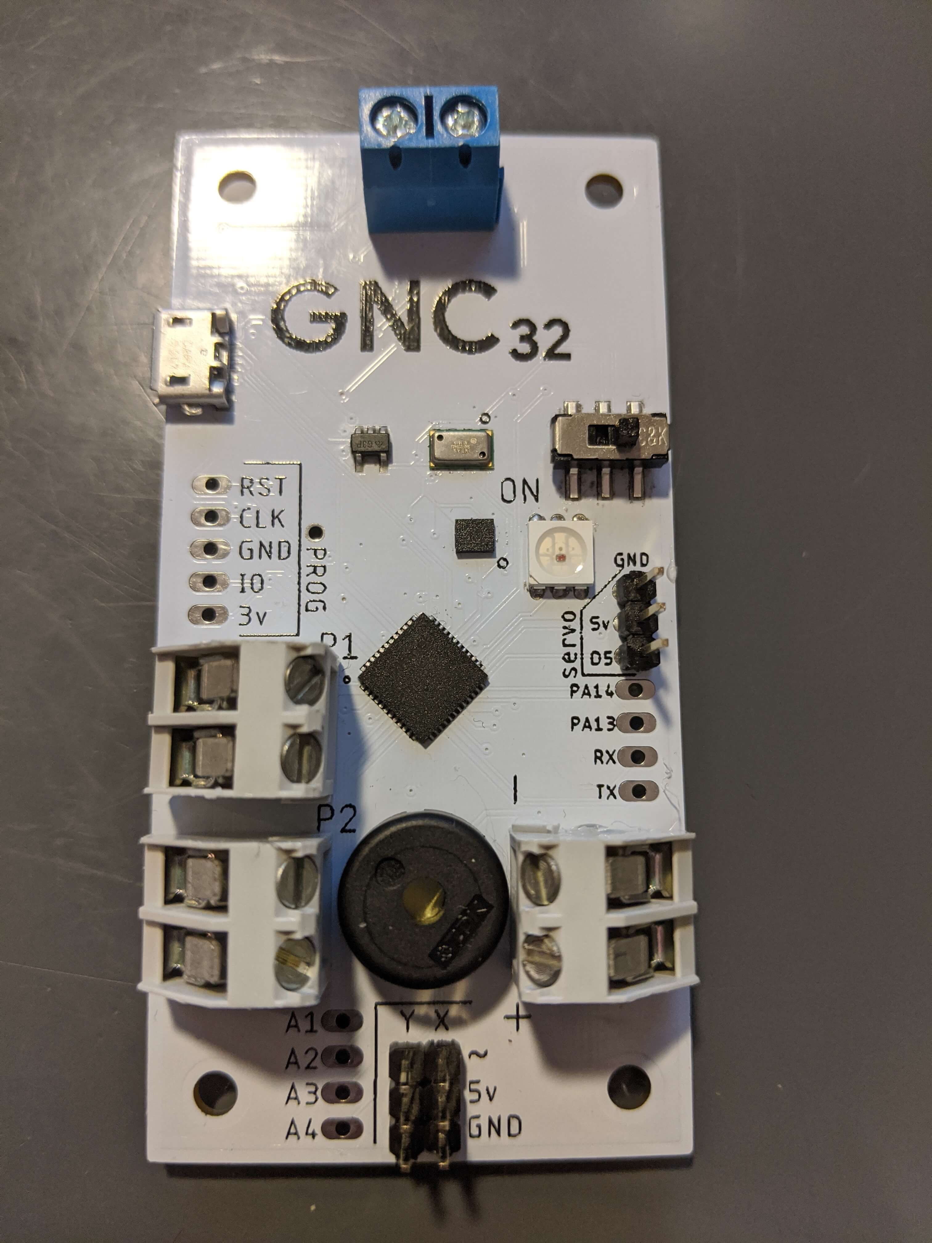

Polutowałem wszystkie płytki. Teraz jeszcze tylko dodać ustawienia z karty SD, i wykonać ostatni lot testowy. Wybaczcie że to tyle trwa, ale jestem tylko licealistą w maturalnej więc obawiam się że opóźnienia mogą niestety stać się normą w moim przypadku
. Podzielę się z wami wynikiem lotu, będzie to ciekawe ponieważ wprowadziłem zmiany w kodzie żeby notacja była zgodna ze standardami lotniczymi.
Krótki filmik z budowy płytek: https://www.youtube.com/watch?v=W8zHeAglxAI
- IMG_20200919_002436 (1).jpg (509.72 KiB) Przejrzano 9230 razy
Re: Komputer / rejestrator GNC32
