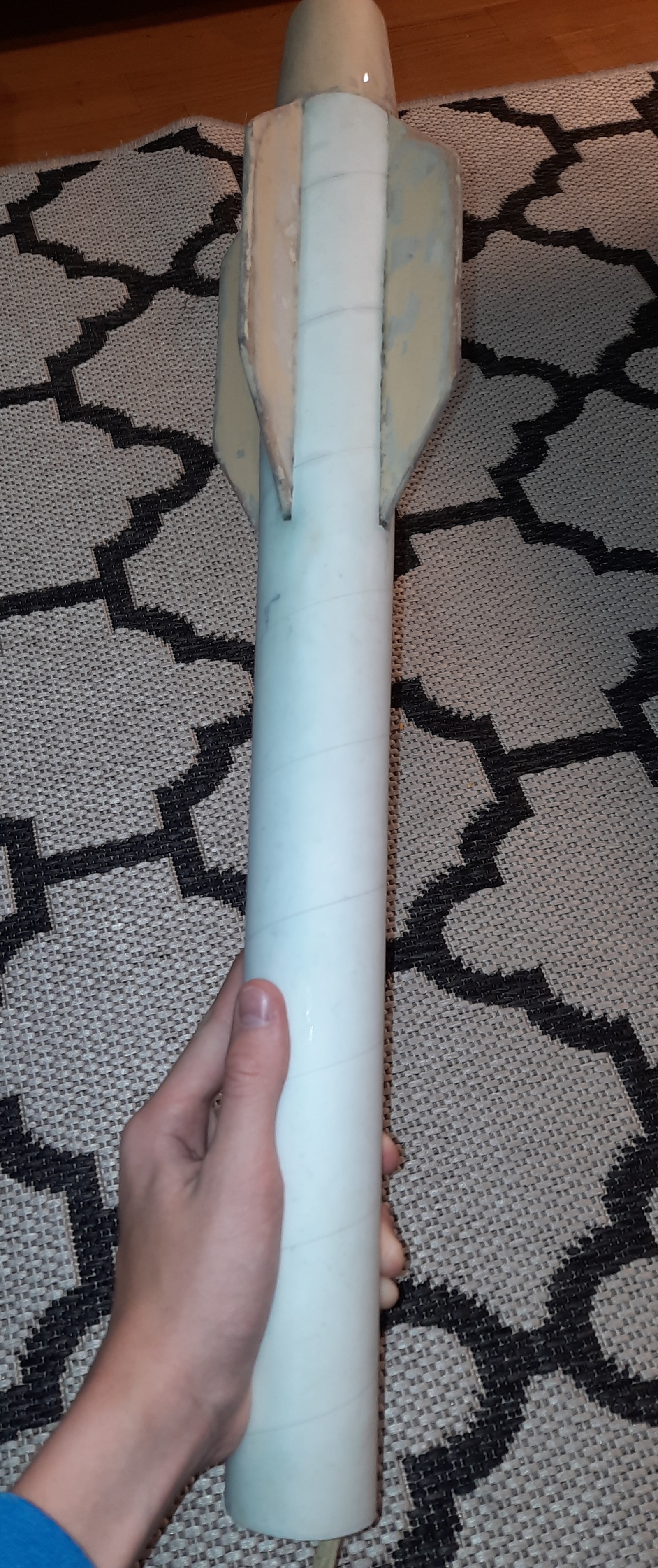

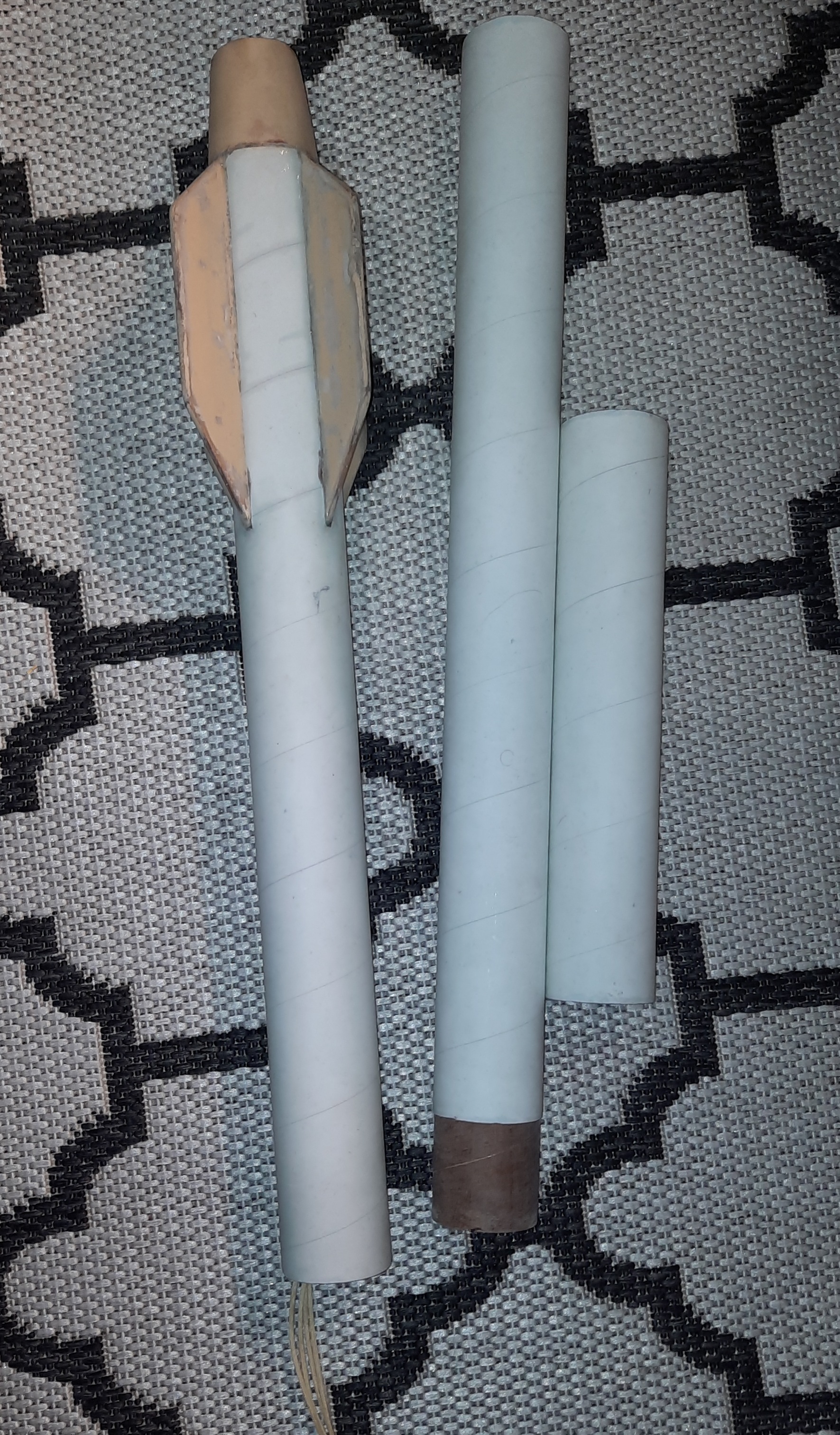

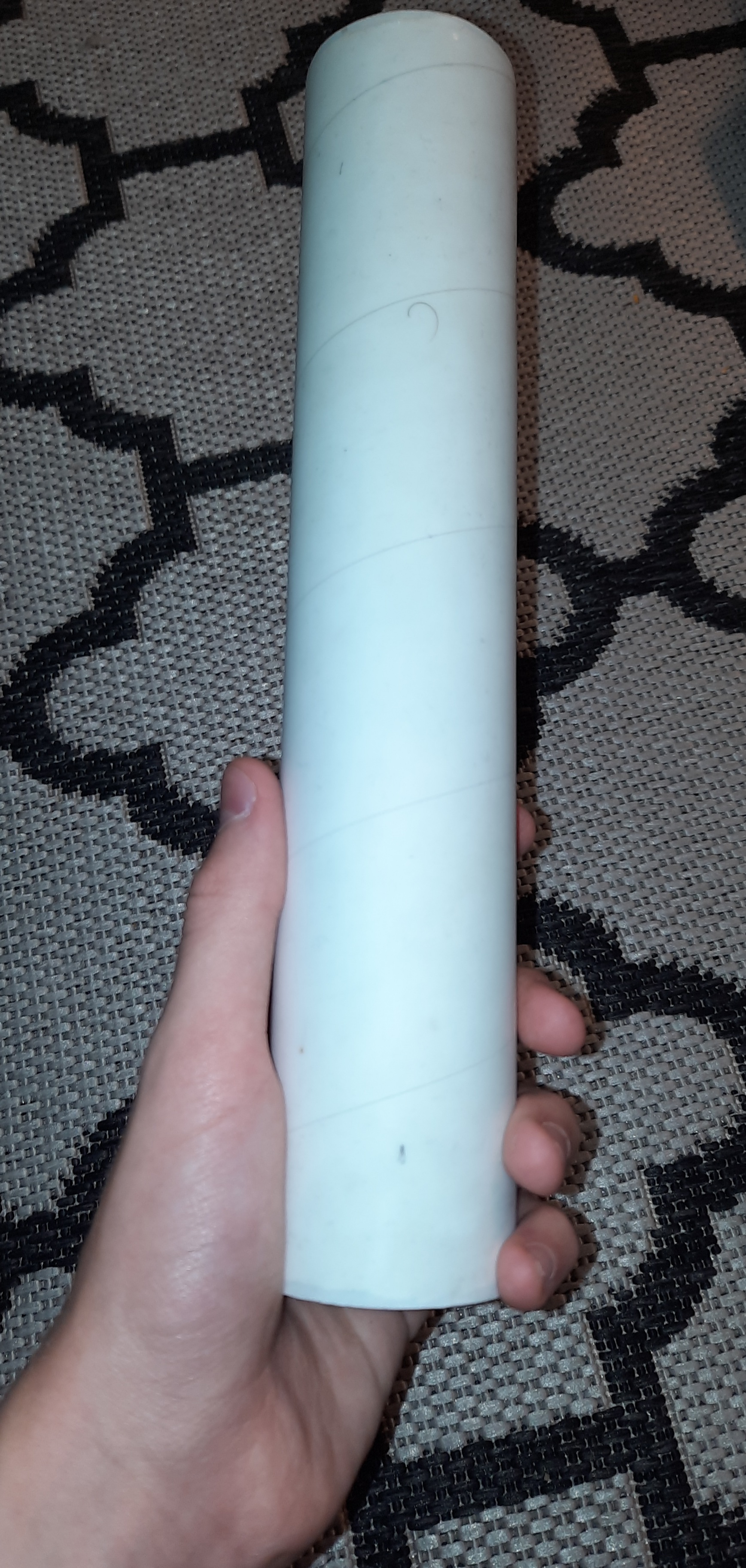

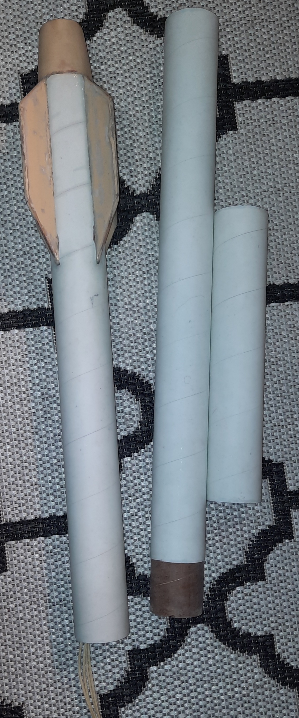

Jest to druga rakieta z serii NEW HORIZONS
wymiary bardzo podobne:
śr=5cm
wys=155cm

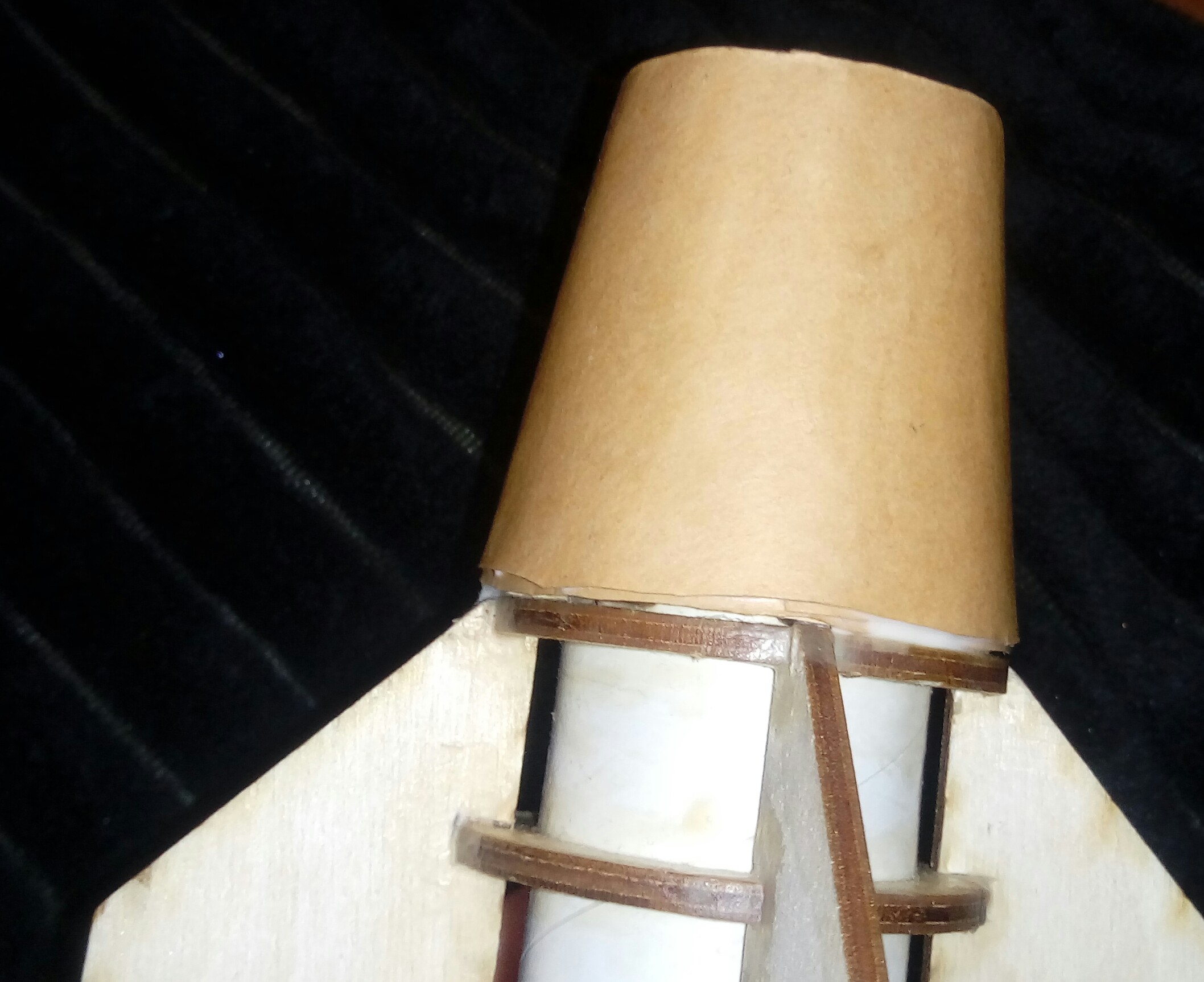

Jedyna zmiana w wyglądzie to stateczniki cofnięte o dwa centymetry tali zejściowa 5cm na końcu. Zmieniłem również konstrukcję gniazda silnika teraz jest jedno 34mm

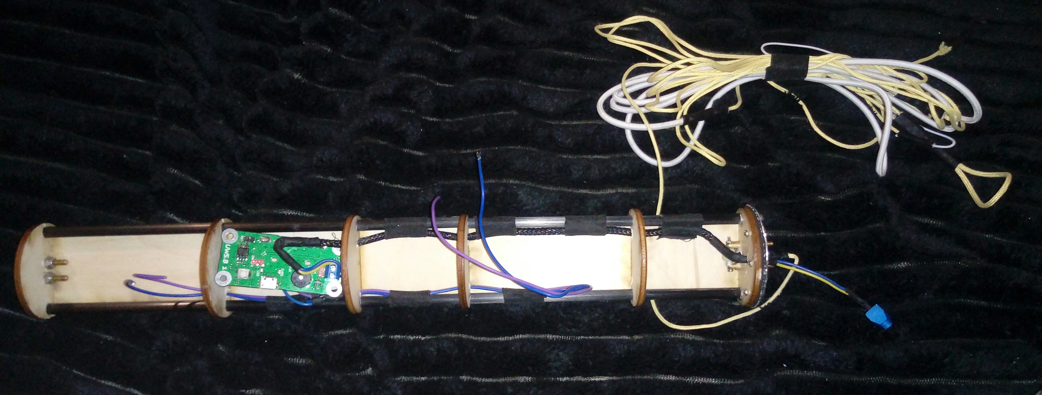

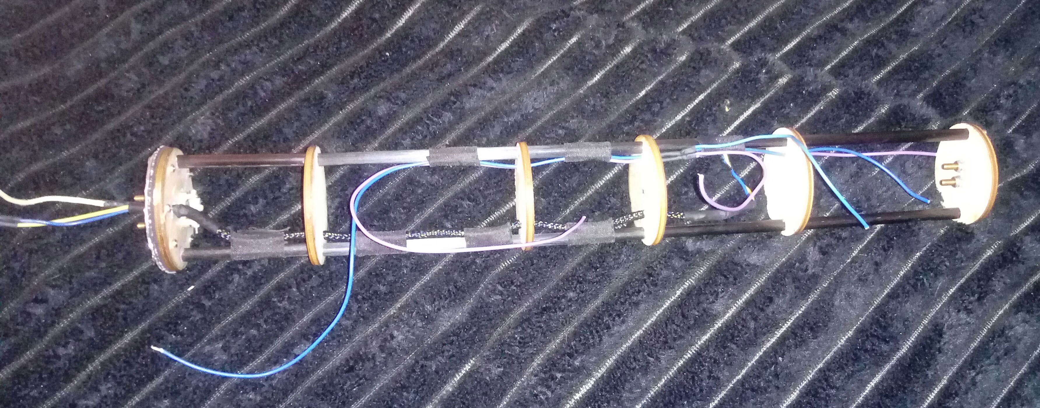

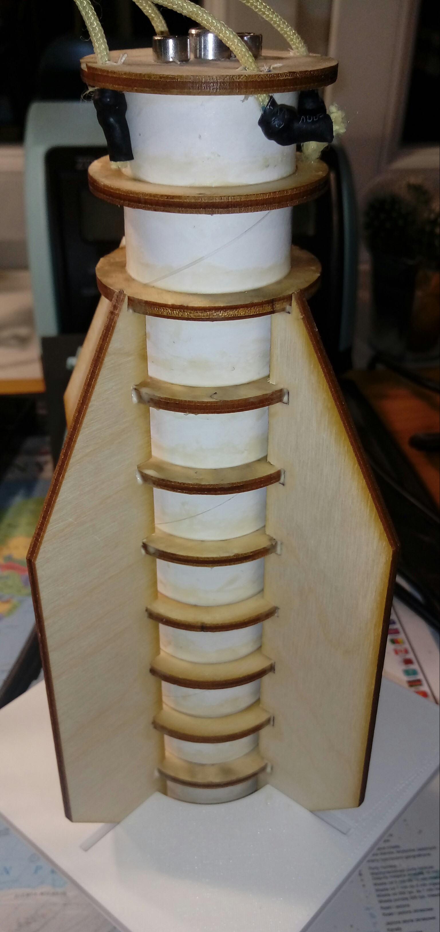

Zrobiłem również cześciowo kosz na elektronikę
Kosz na eloktronikę
Kosz na eloktronikę
Elektronicznymi częściami będą gps, arecorder i uws b.1

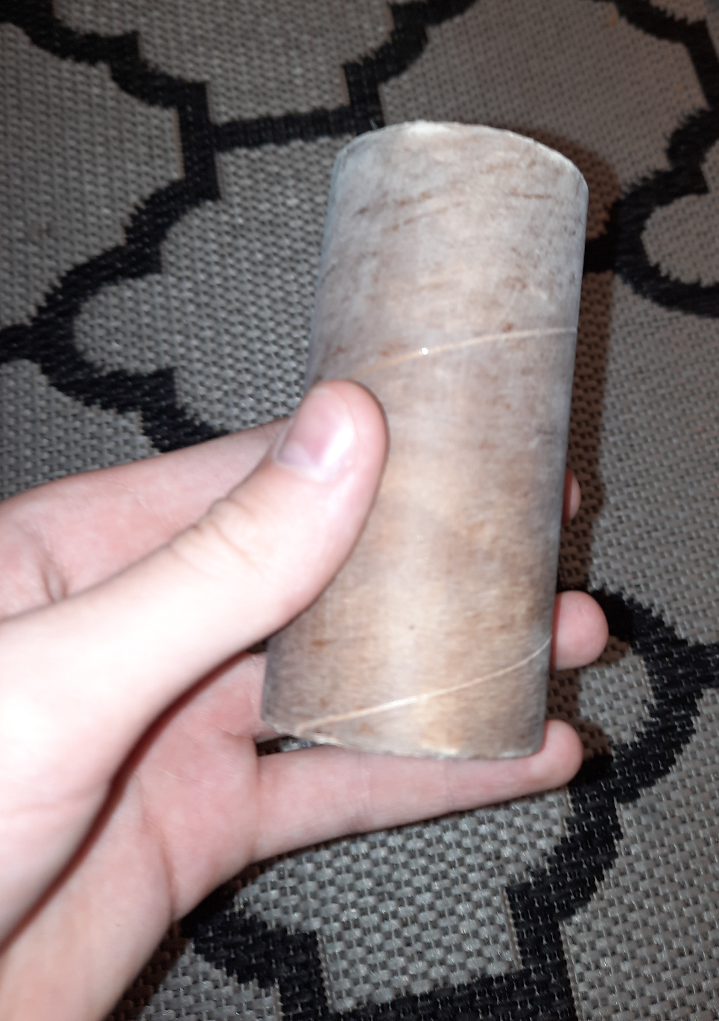

Ostatnio wyklejałem talię zejściową preszpanem 5x 0.15mm
Oraz skończyłem budowę kosza na elektronikę
Uws jest nie przykręcony bo jeszcze nie mam śrub

Przez ostatni tydzień trochę u mnie się działo, a mianowicie laminowałem z tatą korpus tkaniną 48g/m2 i żywicą L285 z utwardzaczem H286. Korpus ma 2 warstwy tej tkaniny i dwie warstwy samej żywicy dla wygładzenia. Poniżej wrzucam fotki z całotygodniowej pracy:

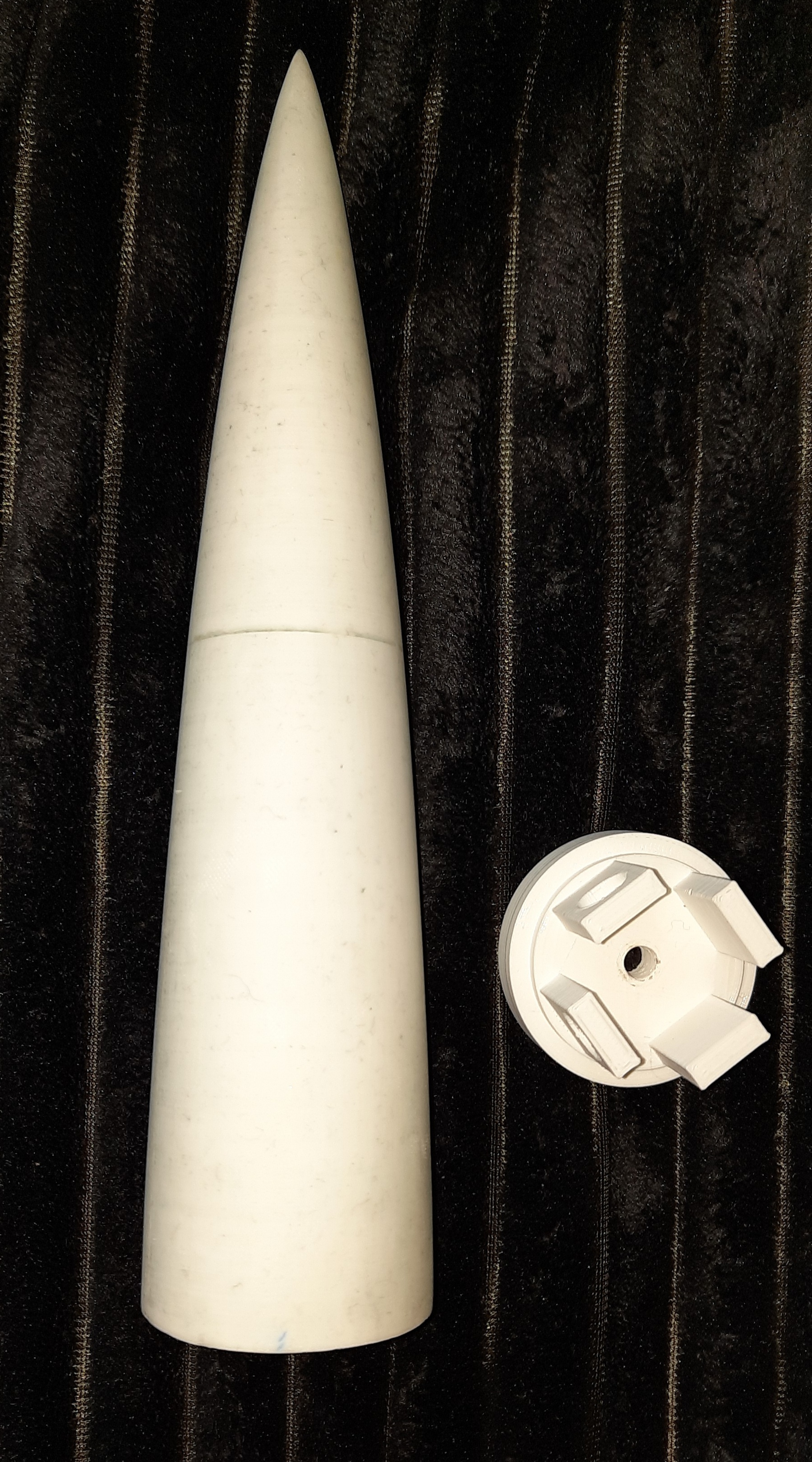

Ostatnio robiłem głowicę która będzie otwierana aby wrazie zmiany wagi rakiety można było dodać balast. Głowicę wydrukowałem a następnie zalaminowałem włóknem szklanym dla gładkości i twardości, ponieważ w tamtym roku rakieta new horizons (poprzednia) przewróciła się (stojak się odkleił) i głowica pękła.
